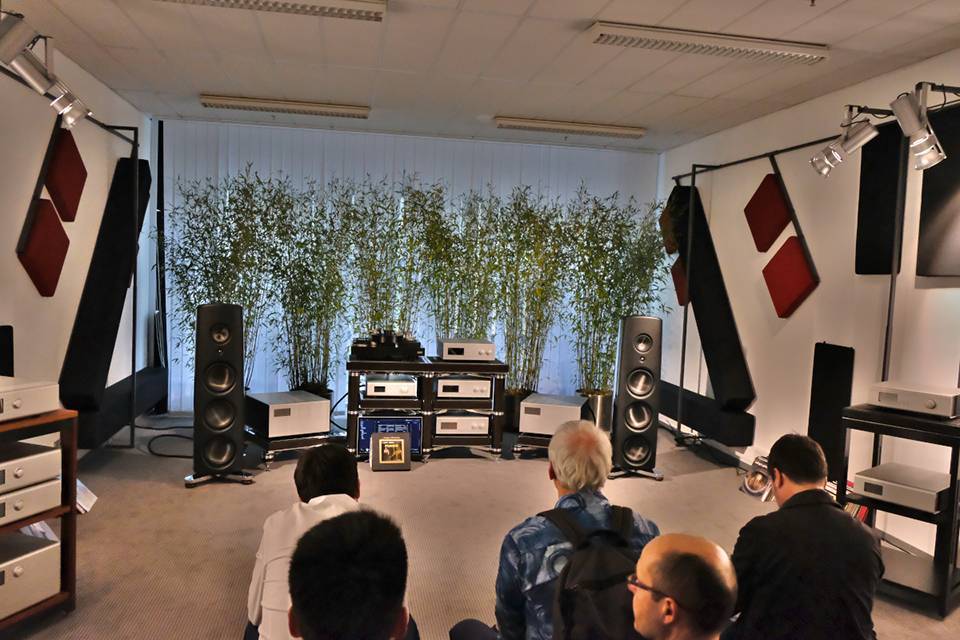

Pokażę ci na jakim ja szajsie słuchałem, to jedna z kilku konfiguracji które tego dnia słuchałem
No to mówię, Pass na basie to miernota.

Setup z 2 foto grał najlepiej, co nie znaczy, że super. Reszta zdecydowanie gorzej, w szczególności mocny zawód przy MSB, którym nie udało się sprawić aby "magicznie" Magico zabrzmiało dobrze. No-namowe kolumny na jakiś tanich driverkach, bodaj z przeszłego roku (albo tego samego? Nie pamiętam) brzmiały dużo, dużo lepiej.
