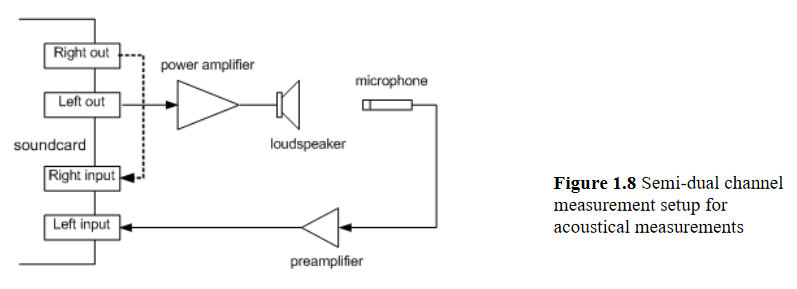

Jeśli to co napisałem jest bez sensu, to znaczy że cała zasada pomiarów Dual Channel jest bez sensu, a tak się składa, że na tym opiera się fundament pomiarów akustycznych.
Najprostszą metodą pomiarową jest metoda jednokanałowa, w której mikrofon rejestruje sygnał podawany na glosnik przez wzmacniacz, z wyjścia karty dźwiękowej. Taka metoda pomiaru nie zawiera żadnej informacji o czasie potrzebnym na zarejestrowanie impulsu z głośnika na określonej odległości od mikrofonu. Na takiej zasadzie działają najprostsze systemy pomiarowe oraz mikrofony USB. W mikrofonach USB mamy jeszcze problem z pływająca latencją. Jedyne co możemy zrobić w kwestii fazy, to wyciągniecie z pomiaru minimum phase głośnika, ale taki pomiar nie zawiera żadnej informacji o odległości, a co za tymi idzie wpływie na fazę. Dlatego takie mikrofony używane są wyłącznie do pomiarów akustyki lub pomiarów gotowych systemów głośnikowych, albo pomiarów pod aktywną korekcje pasma częstotliwości. Do pomiarów glosnikow pod kątem projektowania zwrotnic są bezużyteczne ( są metody porównywania fazy za pomocą łączonych równolegle pomiarów glosnikow, ale to druciarstwo ).
Następnie mamy pomiar Semi Dual Channel, który wykorzystuje drugi kanał karty dźwiękowej jako sygnał referencyjny, od którego system pomiarowy może się skalibrować w zakresie czasu. To jest kluczowy parametr w pomiarach fazy i odległości AC ( centrum akustycznego głośnika ). Dzięki niemu możemy z dużą dokładnością ( w zależności od próbkowania sygnału ) określić predelay i jego wpływ na minimum phase głośnika.
I ostatnia metoda, to pełny Dual Channel, w którym sygnał zbierany jest z wyjścia wzmacniacza przez dzielnik i ewentualnie diody zabezpieczające wejście karty dźwiękowej. Tutaj również dostajemy precyzyjną auto kalibracje czasu, ale również fazy i częstotliwości. Dlatego nie ma wielkiej różnicy jeśli wzmacniacz pomiarowy będzie na skraju pasma miał opadającą charkę, a co za tym idzie zmianę fazy - system to skalibruje. Z reszta dla zależności fazowych całego systemu głośnikowego, nie ma to żadnego znaczenia, ponieważ w zaprojektowanej kolumnie głośnikowej, zależności fazowe będą się zmieniać dla wszystkich glosnikow w systemie, a nie tylko dla jednego i pasmo wzmacniacza nie ma tutaj nic do rzeczy.
Hidden Content

6 godzin temu, meloV8 napisał:
Tak, wkradła się literówka. Można napisać, że jest to pomiar z referencyjną pętlą sygnału.

Godzinę temu, misiomor napisał:
Muszę się tu zgodzić z kol. #Szakovsky'm, że systemy pomiarowe typu Clio mają swoją wewnętrzną referencję czasową, wiedzą kiedy wyemitowały sekwencję MLS, na podstawie której potem "odzyskują" impuls i nie potrzebują sygnału zwrotnego z wyjścia wzmacniacza. To zero jest na tyle dokładne i stabilne, że niektórzy używają go wręcz zamiast miarki (strojąc do tweetera) - widziałem takie manewry, choć sam nie pochwalam. Sumowanie akustyczne wychodzi zawsze dobrze zgodne z sumowaniem symulacyjnym. Sprawdzałem.
Ponieważ  (jak napisałem wyżej), posiadają one pomiar dwukanałowy z referencją czasową na drugim kanale. Tyle, że autor tematu zupełnie nie ma świadomości działania tej funkcji.
Warto też dodać, że precyzja pomiaru fazy oraz określenia AC wymaga wysokich częstotliwości próbkowania sygnału. Przy typowych 48kHz błąd pomiaru fazy może wynosić niemal 40 stopni. Dopiero przy minimum 192kHz lub więcej możemy mówić o precyzji pomiaru fazy. Jest to dość prosto objaśnione linkowanym pdf
Hidden Content
Ale to jest trochę obok tematu - oni piszą o wyciąganiu minimalnej fazy z pomiaru. Natomiast do pomiaru fazy rzeczywistej, w warunkach z mikrofonem na konkretnej osi odsłuchu, fazy nadające się do projektowania zwrotnic spokojnie można wyciągnąć z impulsu, byle wszystkie przetworniki miały tak samo ustawioną bramkę. I wtedy nawet 48kHz jest wystarczająco dokładne jeżeli tylko system ma stałe opóźnienie impulsu.
Link to comment
Share on other sites
Zgadza się. Dlatego z opisu bramkowania autora tematu wynika, że interesuje go wyciąganie mini fazy z pomiaru, stosując do tego odpowiednie bramkowanie ( czyli pozbywa się predelay ).
Oczywiście do projektowania zwrotnicy taki pomiar zupełnie nie jest potrzebny, choćby dlatego, że faza jest po prostu relatywna, zależna od wielu kwestii. Jeśli pomiar jest robiony z jednego punktu i do tego punktu projektowana jest zwrotnica, to wykonanie pomiarów, które uwzględniają przesunięcia fazowe glosnikow jest bardzo proste.
