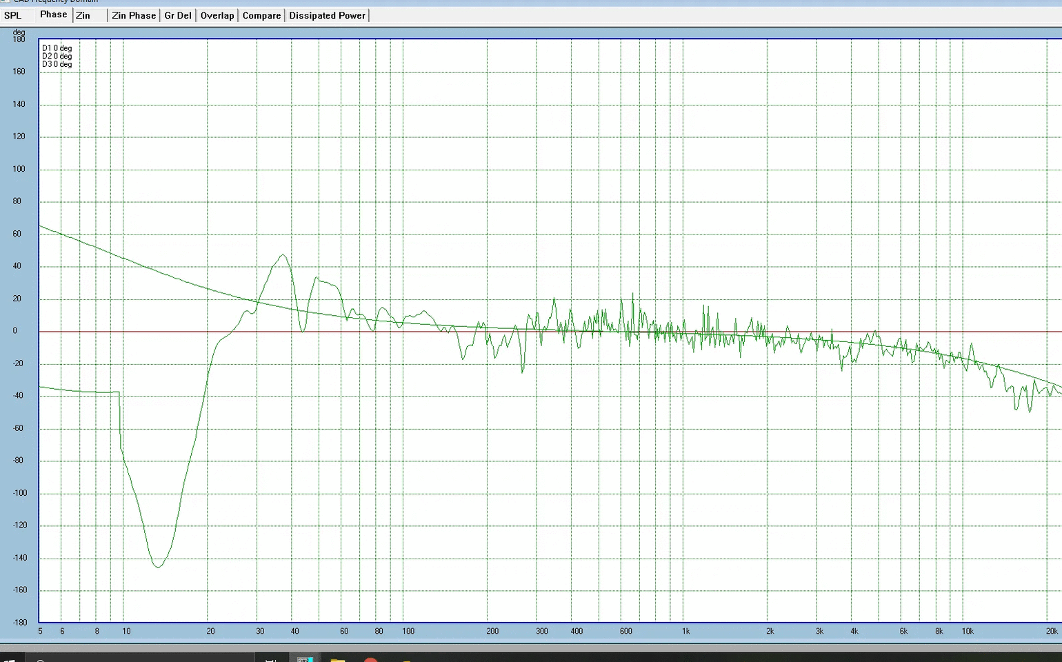

W dniu 15.07.2021 o 21:04, #Szakovsky napisał:
Ale mam step z CLIO w miejscu odsłuchowym.
217857170_830342537605689_8851411040714356899_n.thumb.gif.9743aeeaf8d8d85a813f201186f75680.gif
Tutaj wrzucałem pomiar kolumny która była koherentna czasowo/fazowo jedynie przy pochyleniu o kilka stopni, bez cofania pojedynczych głośnikach.
Więc, także ten tego.
