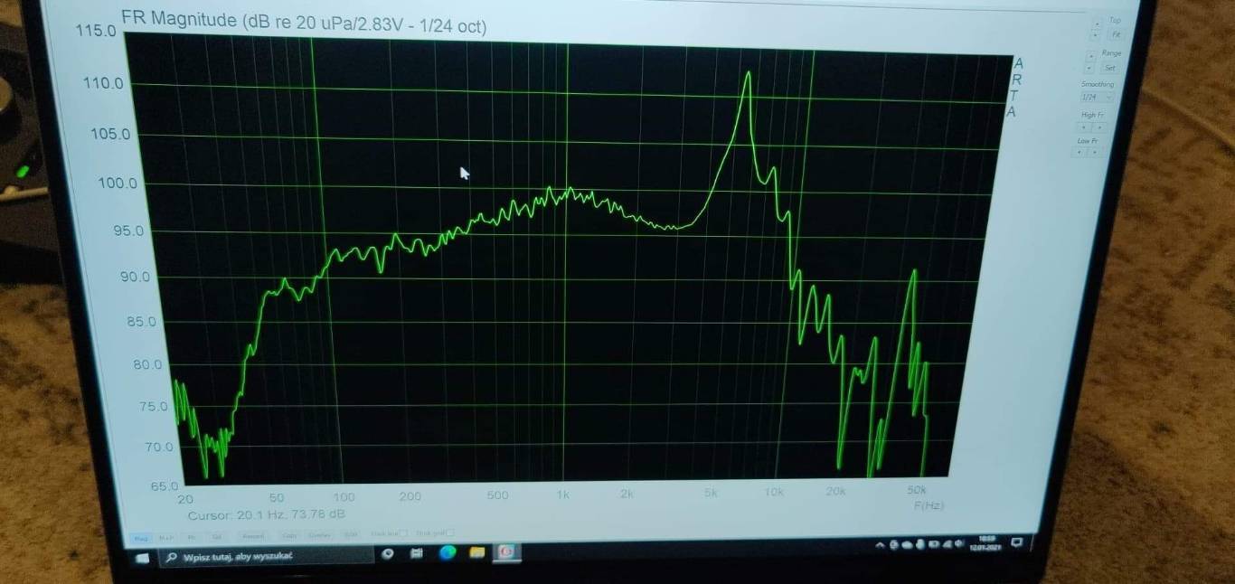

Akustyczny pierwszy rząd dla W18EX003
Surowy W18EX003

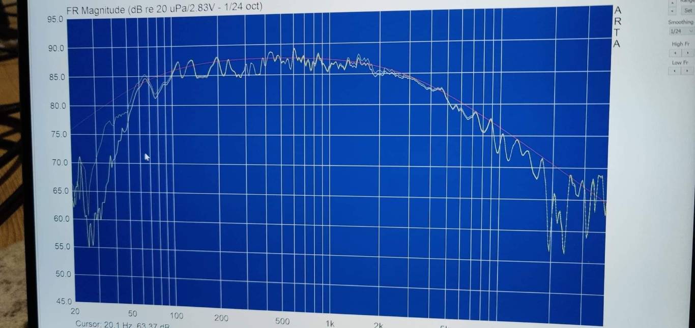

Jeden z pomiarów fizycznych. - widać również lekka korekcję w paśmie 1.4kHz do 3.

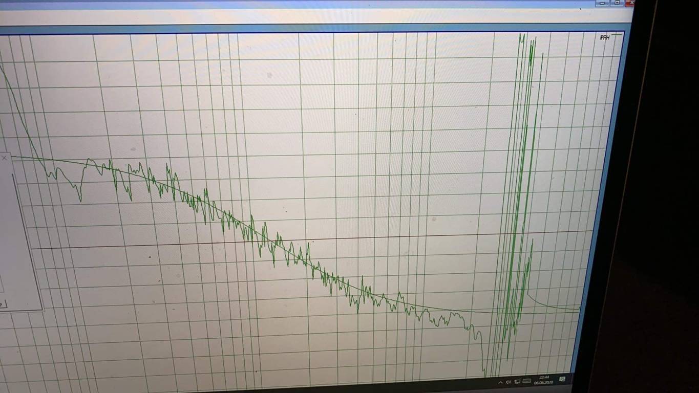

Zdjęcie dość archiwalne - SB12CAC akustyczny pierwszy rząd.
P

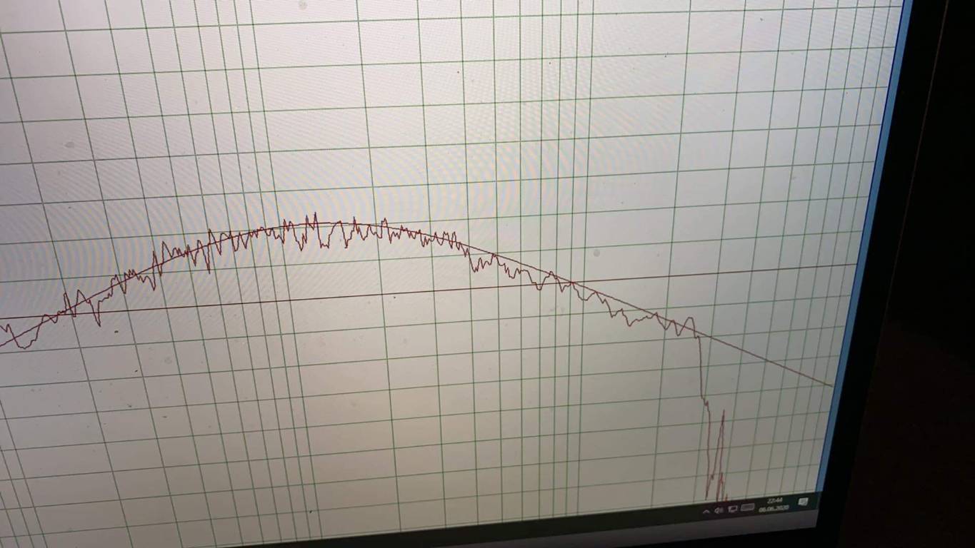

Przebieg Fazowy CAC-a
Także Panowie można uzyskać pierwszy rząd bez większych problemów z większości przetworników.
#Szakovsky akurat doświadczenia w zwrotkowaniu nie posiada. Także jaki będzie jego efekt końcowy? Tego nie wiem 😂
Swoją drogą przy prawidłowych punktach podziału pasmo wzmacnia się o 3dB w miejscu podziału a nie o 6dB.
Również w takim scenariuszu słynne dołki w przeciwfazie nie występują. Suma pasma będzie taka sama z wystąpieniem nielicznych dołków po 1-2dB w całości pasma. To że względu na niedoskonałości zwrotnicy w utrzymaniu pasma przy targecie.

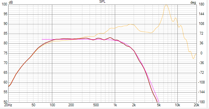

Mysle, ze zle to interpretujesz i postaram sie to wyjasnic na prostym przykladzie. To ile ponizej zakladanego SPL bedzie przygaszony rezonans zalezy wlasnie od targetu jaki sobie zalozysz. Jesli wezmiemy za przyklad W18EX003 i zaaplikujemy mu target B1 na powiedzmy 2 khz, to jego pik rezonansu ( przygaszony pulapka ) bedzie jedynie okolo 10 dB ponizej docelowego SPL zestawu. To oznacza, ze nawet po jego ubiciu, bedzie wyraznie slyszalny, szczegolnie ze ten midwoofer traci swoje CD ponizej 3khz. Zmuszanie go do pracy powyzej 2-3khz, to juz duze znieksztalcenia fazowe i kiepskie CD w poziomie i pionie. Natomiast użycie filtracji LR4 przy 2 kHz (  plus oczywiscie LCR na rezonans ) daje nam rezonans jakies -35 dB ponizej SPL calego zestawu. Wiec zastanow sie, w ktorym przypadku rezonanse sa lepiej odfiltrowane i beda mniej slyszalne? Oczywiscie, mozesz sie upierac, ze filtrowanie B1 bedzie w tym przypadku zupelnie wystarczajace, ale to jest bedzie wylacznie subiektywna ocena, nie poparta zadna sensowna teoria.
Grafiki pokazuja zolta odpowiedz Seas'a bez filtrowania, nastepnie B1 i LR4 przy 2 kilo.
Ps. Jak widzisz, tez potrafie w kilka minut przyklepac glosnik do B1, ktory sie zupelnie do tego nie nadaje, ale obrazki  i teoria przyjma wszystko i bedzie ladnie wygladac.
