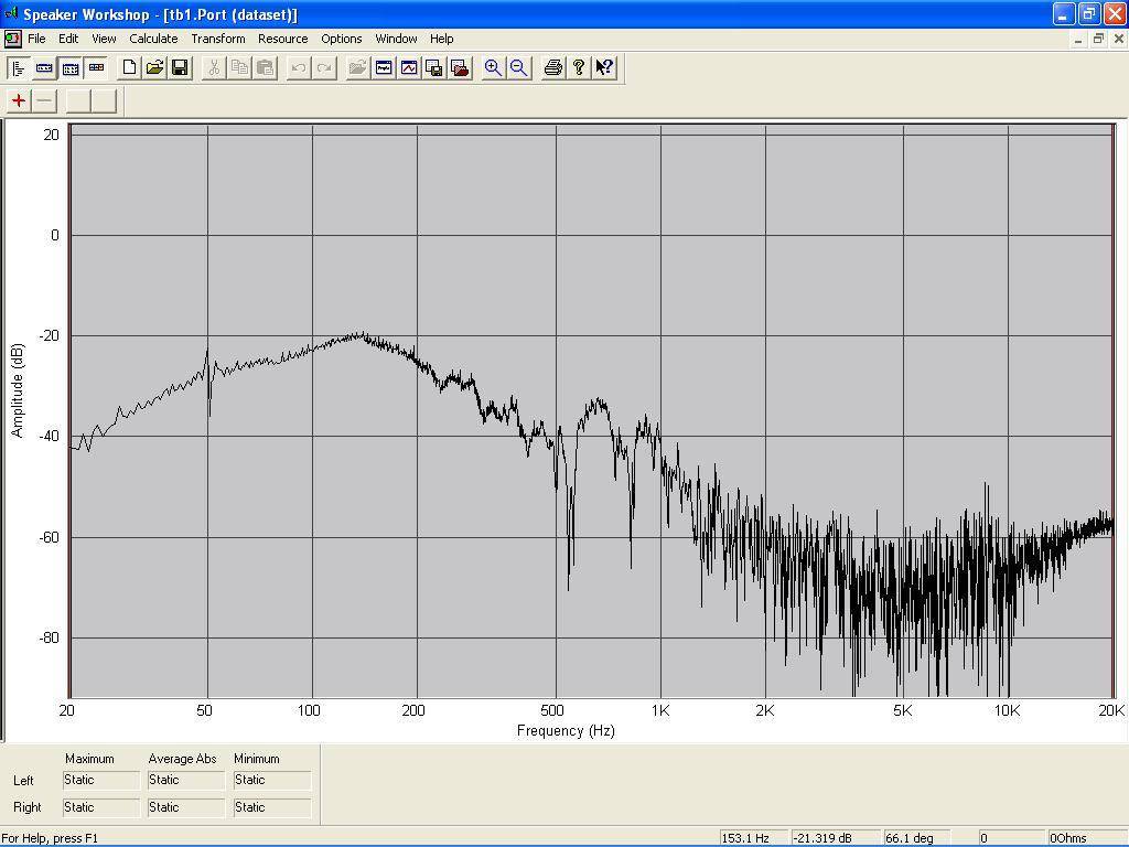

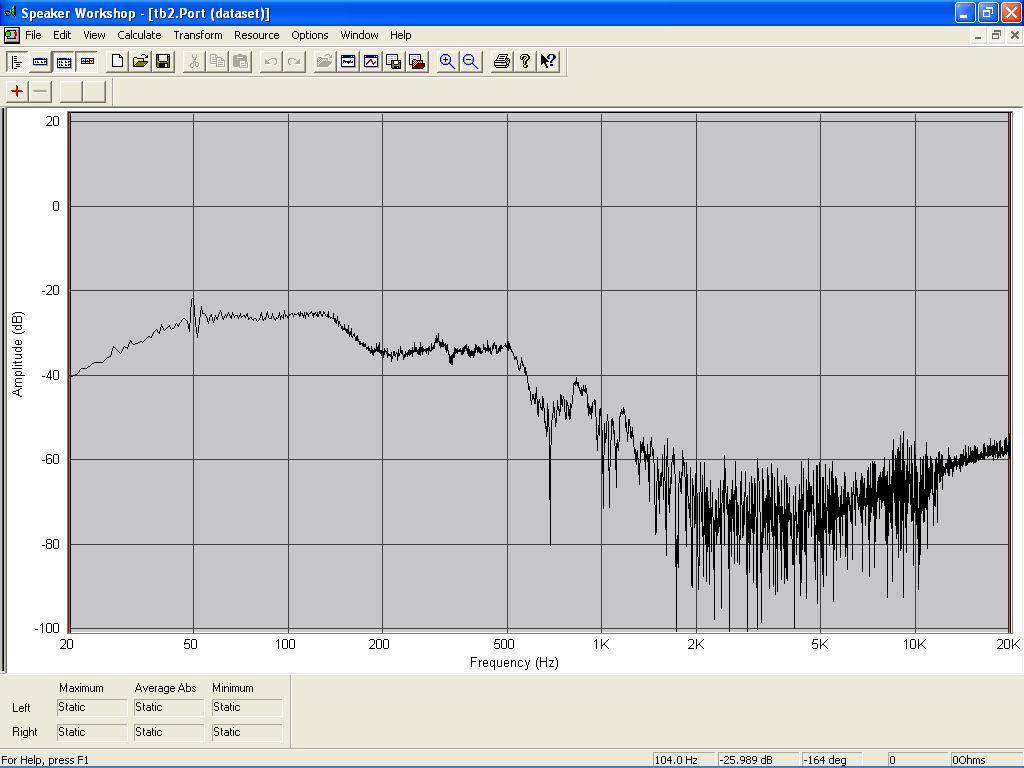

Ja robiłem eksperymeny na tym samym głośniku i wyszło że najpiekniejszy bas (i co warto podkreślić naturalny) jest właśnie z TL, a nie z BR czy OZ.

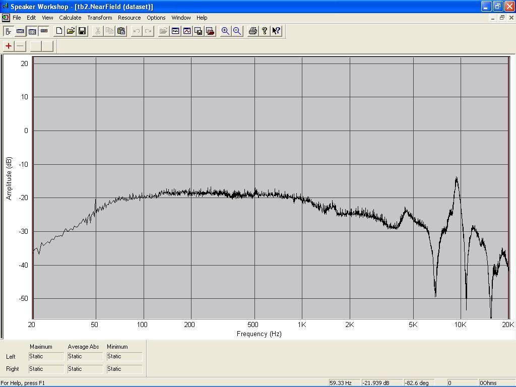

11 godzin temu, witek_z napisał:
To teraz powiedz który wykres to konkretnie to co wychodzi z dziury. No i oczywiście, brakuje fazy i stepresponse. No i miło, jakbyś przybliżył metodologię pomiarową.
