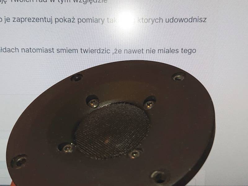

1 godzinę temu, slawek.xm napisał:
uprzedzam tylko ,że DXT stosowalem w róznych ukałdach
Jeżeli zbudowałeś na tym głośniku wiele projektów i nadal nie dostrzegasz czy nie rozumiesz problemów, jakie potrafi on stworzyć, to znaczy, że stoisz w miejscu i niczego się nie uczysz.
natomiast smiem twierdzic ,że nawet nie miales tego glosnika więc nie wiesz nawet o czym piszesz
mhm
