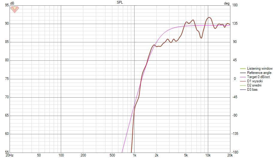

Ok, to podyskutujmy nad zgarbowanymi charakterystykami i nałożonymi na nich targetami...
Średniak to LR2 330Hz i LR4 1800Hz, Tweeter LR4 1800Hz.
Zaloguj się, aby zobaczyć treść (możliwe logowanie za pomocą ) Edytowane przez meloV8
Podziały B1 i LR2 po stronie amplitudowej są w praktyce najczęściej gorsze niż LR4. Jednak ich zwolennicy podnoszą fakt ich zalet po stronie impulsu. I to obie konstrukcje WA z linków powyżej robią doskonale - mają impuls nieosiągalny dla kolumn 3-way LR2/LR4 czy 2x LR4.
Jeżeli cel został osiągnięty, to żadne nie wiadomo z jakim błędem dopasowywane targety po stronie transformaty tego nie zmienią. Nie wiesz czy zaraz poniżej odcięcia nie ma "eliptycznego" odbicia czy jakichś innych artefaktów.
Opieram się na tym, co zostało przedstawione na pomiarach. Możemy założyć, że są one nieprecyzyjne, ale to jest raczej mało prawdopodobne. Dają one pogląd na to, z jakim nachyleniem opada zbocze każdego przetworników.
