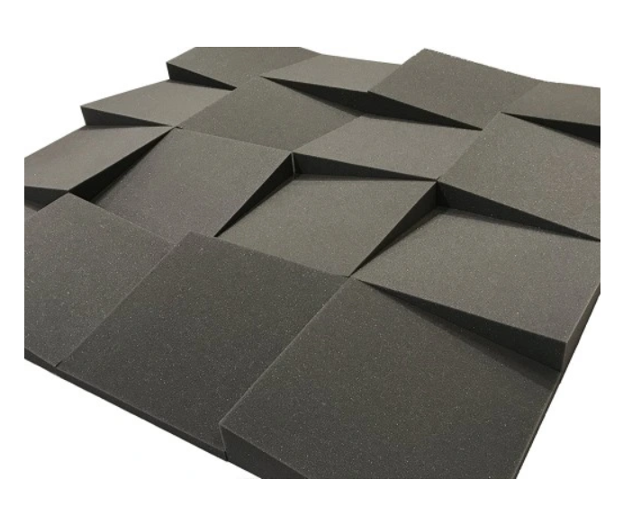

Na razie cały pokój oprócz podłogi mam wyłożony panelami pianki akustycznej 140kg/m3 z40x1000x2000 z przyklejonym podkładem gumowym 3mm od strony cegły i już jest dziwnie. Na to będzie stelaż na gumowych podkładkach, na nim kanapka tj. płyta gipsowa-guma 3mm-płyta gipsowa, z kolei na to przyklejone ustrojstwa dekoracyjno akustyczne, na jednej ze ścian wspomniany beton architektoniczny.
Pomieszczenia obok mnie nie interesują, "pokój uciech" znajduje się w narożu budynku na parterze. Za jedną ze ścian jest kuchnia, i zejście do piwnicy, za drugą sąsiad za baaaardzo grubą ścianą - Nie zdarzyło się bym go kiedykolwiek słyszał. Ale to stare poniemieckie budownictwo z cegły.  Strefę dzienną mamy piętro wyżej, sypialnie dwa wyżej. I to właśnie na sufit jest dla mnie priorytetem, pomiędzy belkami ułożyłem dwie warstwy wełny skalnej 100+100mm (belki 210mm)

Jesli juz masz wszystkie sciany pokryte pianka akustyczna, to zamiast zakrywac ja plytami GK, czy nie lepiej bylo by pokryc sciany materialem przymocowanym do tego wspomnianego stelazu? Takie przywalone plyty GK zredukuja dzialanie tych pianek (to jak lizanie lodow przez szybe) i napewno sa ponownie zrodlem trudnych do przewidzenia/obliczenia rezonansow.
Kuzyn mi powiedział żebym tak zrobił i nie wnikałem w szczegóły. Wydaje mi się (nie dopytywałem) że taka kanapka gipsowa na stelażu z gumą w środku skutecznie bas pochłonie. Z kolei ta pianka z tą gumą pod stelażem to po prostu warstwa przy ścianie niwelująca to co przeszło przez gips... Ustroje widoczne to na całym suficie kliny piankowe, cokoły dookoła to te pułapki basowe, dwie ściany pokryte będę panele akustycznymi PS Professional z wyciszamy.net. Narożniki to wełna mineralna przykryta pianka piramidką 8cm. Wszystko mam oprócz PS Professional i cały garaż 3x5 zawalony. 😄
Zaloguj się, aby zobaczyć treść (możliwe logowanie za pomocą ) kliny.thumb.PNG.c4994129b1fb1e64ca22ef27700daf1d.PNG
Czy masz mozliwosc wykonania pomiarow?
Jest to zadka okazja dokonania porownania akustyki przed i po adaptacji. Wiele osob pisze o tym co robi/planuje, ale trudno zorientowac sie, jaki srodek de facto na ile zadzialal i w jakim zakresie.
Przy takim projekcie bylo by to bardzo ciekawe/pouczajace, obserwowac i kontrolowac poszczegolne etapy rozbudowy.
To kwestja zainwestowania 100€ w mikrofon. Reszta jest bardzo prosta (przy uzyciu darmowego programu REW).
Gdybym mieszkal w poblizu, od razu bym to u ciebie zrobil 🙂
