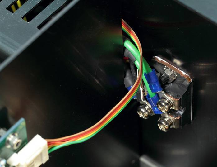

Zaciekawiło mnie wnętrze wzmacniacza Reimyo KAP 777, czy ktoś ma może schemat ? Tam jest jakiś chyba mosfet mocy , nawet można z niego odczytać SP1005 ..... chyba.

wydaje mi się , że mimo podobieństw w wyglądzie wnętrza , to jednak inne konstrukcje. Reimyo to na 99% circlotron na mosfetach , a Gamut quasi komplementarny na igbt. może ktoś wie coś więcej ???

wydaje mi się że problem jest z takimi gigantami taki że trudniej uzyskać liniową charakterystykę i że lepiej mieć mniejsze tranzystory i łączyć je równolegle. pass czy bat też mogliby przecież użyć takich kolosów, po co się bawić w dobieranie mniejszych tranzystorów zważywszy że można w jednej obudowie nawet mieć kanał n i p (nie dotyczy to oczywiście circlotrona). Reimyo an audioshow cicho cos odtwarzał, podobnie 2 lata temu chyba Gammut. To może i kwestia gustu, wolę PASS (na audio show głośno grał z B&W i słychać było że jest super), BAT też zawsze super. BAT'a mam schemat od jego twórcy - zwykły circlotron + driver para różnicowa ze źródłem prądowym żadnych czarów i w niezmienionej formie sprzedaje się już od dawna. Jak ktoś chce zrobić circlotrona na dużych tranzystorach to proszę bardzo ciekaw jestem wrażeń, bardzo możliwe że jakoś fajniej zrealizuje i będzie super.
Po zasilaczu widac że to nie jest circlotron gdyż do stereo potrzebne są 4 niezależne zasilacze a tutaj widać że kondensatory RIFA są połączonz + jednego z minusem drugiego a czegoś takiego nie ma w circlotronie
