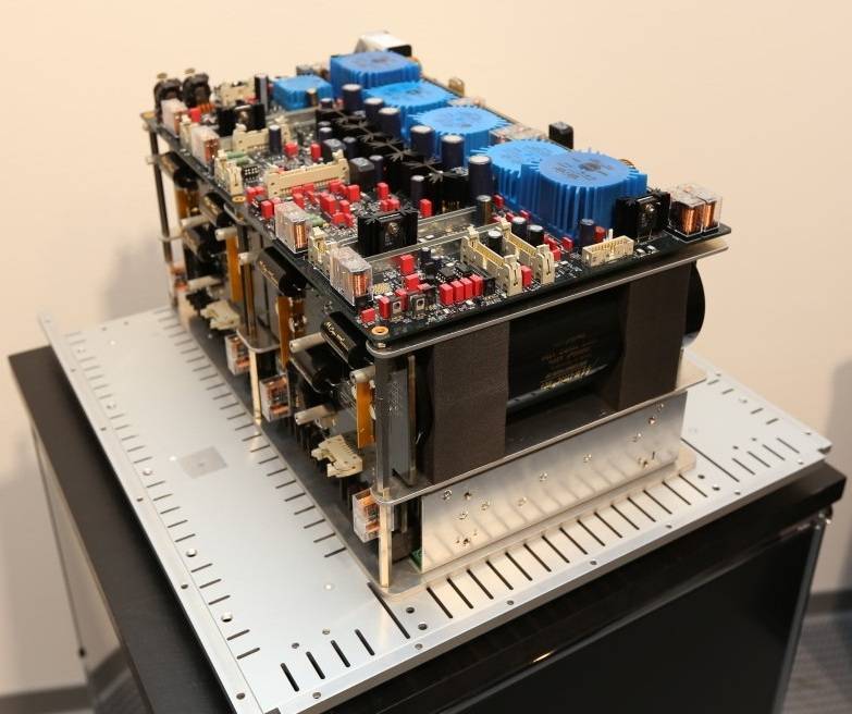

Słynne katastrofy brzmieniowe - Dan D'agostino Momentum preamplifier i  Soulution 530 Integrated Amp
Taki zwrot oznaczałby, ze tak moze być u wszystkich. Ja wyrażam opinię dotyczącą tylko mnie i to co rejestrują moje uszy. U każdego innego z kolegów efekt może być całkowicie inny.
Dziwne te wimy , ich wpływ na brzmienie zależy więc od kolegi. Ciekawe co by powiedział na to kolega D'agostino .

Acccuphase
a teraz zabawa
co ta za wzmacniacz i kogo , na badziewnych elementach
złączkach  elektrycznych z laminatem 1,6 mm (chińskim)
milonem tranzystorów zasilanych kabelkami 1,5 kwadrat
itd itd..
pastwić się można długo
ps.przypomina produkt aliexpres
no i jest na prawdziwych szarych gumowych nogach
