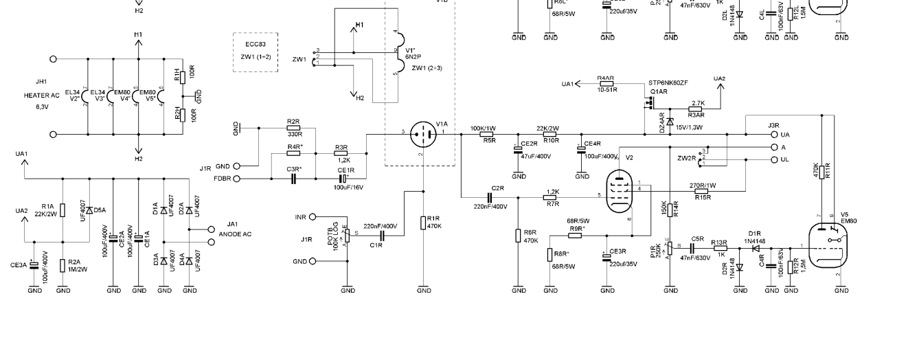

Ale  czy sama konstrukcja wzmacniacza, triody , pentody (schemat) jest udana, nie ma czegoś niepokojącego ,szkoda żeby lampy po pół roku szlak trafił czy coś w tym stylu
Jaki schemat? Nie ma żadnego schematu.
 a teraz widać?
Teraz, McGyver napisał:
Nie wiem co to jest. W aukcji nie został zamieszczony żaden schemat.
dodałem drugi raz, mi się wyświetla
Bo to co dodałeś się wyświetla. Ale:
To schemat tego z allegro.Napisałem Do Pana na maila
Zw2 jest źle, albo źle narysowana na schemacie, albo (co gorsza) na PCB. Z rozpiętą zworą powinno działać poprawnie w trybie UL. Ze zworą założoną w którejkolwiek pozycji - jest nieprawidłowo, robi zwarcie na trafie.
Tak czy inaczej po odpaleniu należy sprawdzić punkty pracy lamp i ewentualnie je skorygować. Bias dla lampy mocy ustawia się zmieniając wartość sumy oporności R8 i R9 (można zamiast tych dwóch wstawić jeden opornik 10 watowy).

Mam prośbę o pomoc z dobraniem elementów w sprzężeniu zwrotnym. Jestem początkującym w układach lampowych, więc nie chciałbym doprowadzić do wybuchu. 🙏
Trafa głośnikowe Com_S - R.a=2,5 k  I.a=80mA  odczep 4om
C3R - 680pF  ponad 9kHz spadek ostro w dół, przy 10kHz prawie -3dB
C3R zmieniłem na 330pF. Jest lepiej, spadek zaczyna się przy 16kHz
No właśnie, tylko czy mogę dowoli eksperymentować, czy powinny tam znaleźć się elementy np. wyliczone ze wzoru?
Może zmiana innych elementów w sprzężeniu poprawi parametry (rezystory, elektrolit)?
Magiczne oczka EM80 nie są włożone, rezystory R14R/L nie są wlutowane, więc ta część układu nie ma wpływu na pracę wzmacniacza.
Zapomniałem dodać, wzmacniacz pracuje w trybie triodowym.

spróbuj 47 pF , ja jak dałem przez pomyłkę 68nF to nawet średnich niebyło, zmieniłeś rezystory katodowe?
Czym mierzysz to pasmo? Na obciążeniu rzeczywistym? Jeżeli REW czy czymś takim (albo dwukanałowym oscyloskopem), to sprawdź przy okazji fazę, żeby nie wybuchło 😉

3 godziny temu, marti701 napisał:
Taki zestaw elementów otrzymałem, nic na razie nie zmieniałem oprócz C3R\L.
A rezystory R4R\L masz 15K?
Parę dni temu dopiero odpaliłem wzmacniacz  i też próbuje tyle ze na słuch....na razie mam 22k i tryb UL ale może zostawię triodowym
Rezystory 8 om 100W mam podłączone podczas pomiaru. Odczepy na trafach głośnikowych też zmieniłem na 8 om.
Sygnał z generatora 0,6V. Potencjometrem na wzmacniaczu ustawiam tak, by na oscyloskopie Vpp wynosiło 3V. No i zmieniam na generatorze częstotliwość i zerkam kiedy następuje spadek Vpp do 2,13V (-3dB?)
Czy robię to poprawnie?
Sprawdziłem też moc, Vrms = 7,77V co przy 8 omach wychodzi 7,54W.
Mniej więcej ok. Ale jak masz oscyloskop dwukanałowy, to podłącz drugi kanał do wejścia i sprawdź przesunięcie fazowe, bez sprzężenia i z.
Mam nadzieję że o to chodziło. To ze sprzężeniem pomiary. Bez sprzężenia to mam odłączyć przewód pomiędzy FDBL/R a odczepem 8 om na trafie głośnikowym?

Może tak będzie lepiej widać. Tylko jak zrobić pomiar bez sprzężenia? Co, lub gdzie mam odłączyć?
20Hz
30kHz
20kHz
1kHz
Edytowane przez marti701
Na 30kHz już się zaczyna robić jakieś 45 stopni i sprzężenie może się zrobić dodatnie zamiast ujemnego 😉 Dlatego pasmo nie powinno być szersze niż musi. Pomiar bez sprzężenia tak z ciekawości. Bez sprzężenia czyli z odłączonym fdbr.
Trzeba pamiętać, że to jest obciążenie czysto rezystancyjne, z prawdziwym będzie inaczej i raczej nie lepiej.
