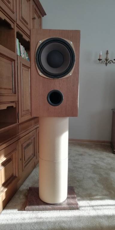

Ja pod moje monitory zastosowalem standy ciezkie, stabilne, pasujace kolorystycznie (bezowe) i do tego taniutkie - z ceramicznych wkladow kominowych.

Tyle, ze na zdjeciach widac pod monitorami po dwa wklady (ceramiczne rury), a takie standy byly za wysokie. Skrocilem wiec dwie rury o taka dlugosc, aby centra glosnikow znalazly sie na wysokosci uszu. Nie bylo z tym zadnych problemow - wystarczylo uzyc do tego celu zwyklej szlifierki katowej.

Acha... i na gornych krawedziach tych rur nakleilem po trzy filcowe podkladki (co 120 stopni) - takie jakie sie podkleja np. pod nogi krzesel. Dzieki temu monitory odizolowane od tych rur i ich okleinowane scianki spodnie nie narazona sa na zadrapania w zawiazku z ostrosciami jakie wystepuja na tych krawedziach.

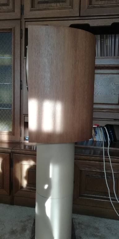

Jutro powinienem skończyć cyrkiel do frezarki, może w weekend podziałam coś więcej.
Koncepcja jest taka podstawy górna i dolna z klejonki dębowej 2 cm (kupiłem lata temu teraz się przydała)
2 x komin fi wew. 180 zewnętrzne 210 mm.
Podstawy będą podfrezowane na średnicę wpustu w kominie ca. 7-8mm szerokości na ca 8 mm głębokości.
W dolne podstawy zamontowałem już gniazda pod kolce.
Kominy pomaluje na czarny mat i zasypię drobnoziarnistym suchym piaskiem do piaskowania.
Każdy ze stendów będzie ważył ok 20 kg.
Komin z podstawami oczywiście będzie sklejony klejem montażowym.

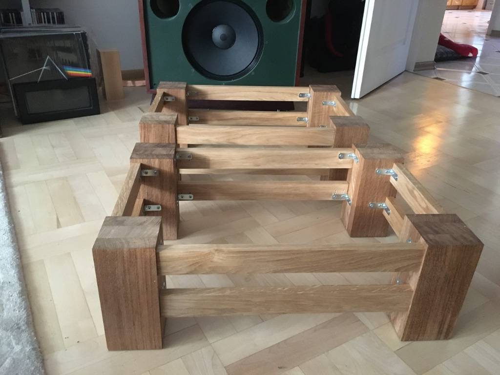

Dla bardziej cierpliwych i do nietypowych kolumn , polecam zamówienie u stolarza krawędziaków oraz listew połączeniowych. Skręcamy albo na blachy z Castoramy , albo możemy się pokusić o połączenie na kołki. Czas montażu dwie godziny .

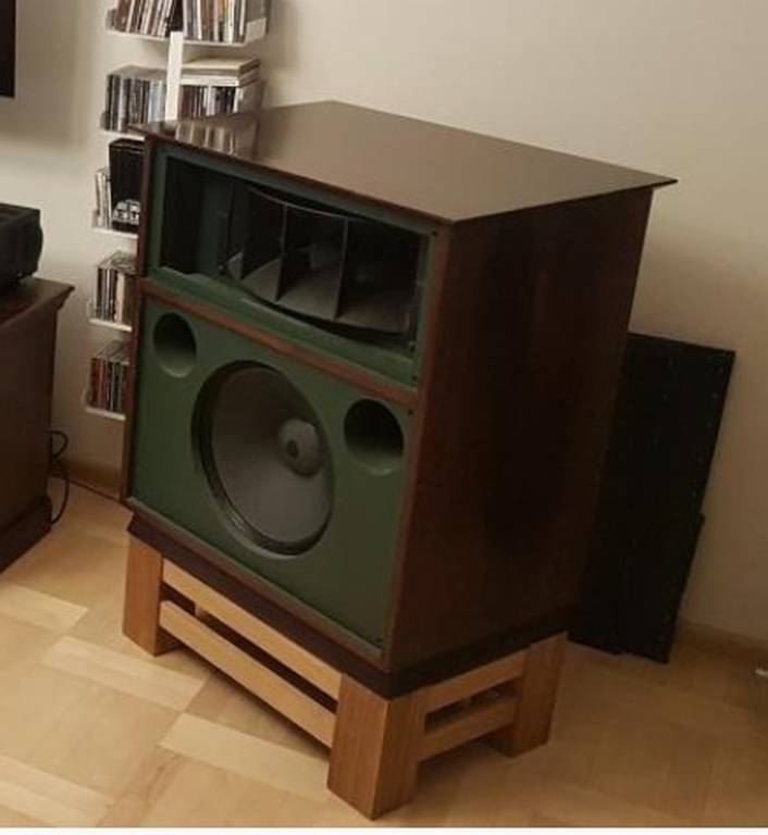

Jeszcze ladniejsze z listwami po przekatnej
Fajna inspiracja , może się pokuszę o zmianę obecnych. Z tym , że te ze zdjęć już w całości powinien wykonać stolarz.
