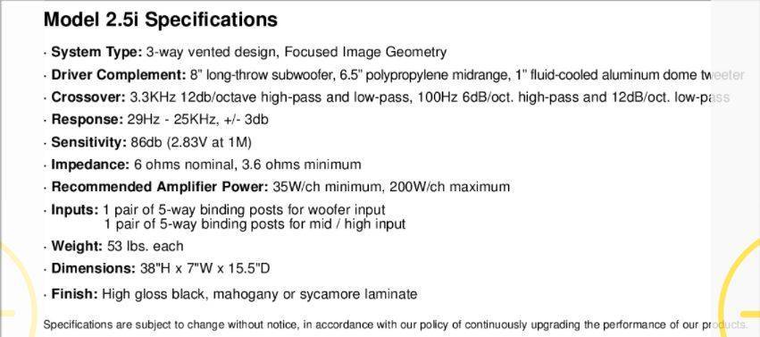

Jeżeli chcesz od pewnego i sprawdzonego producenta i konstruktora światowej klasy to zainteresuj się tymi zestawami :
specyficzny wygląd ale w pięknym wykończeniu, 3Way, i według "service manual" pasmo przenoszenia to 29Hz-25kHz +/- 3db.
