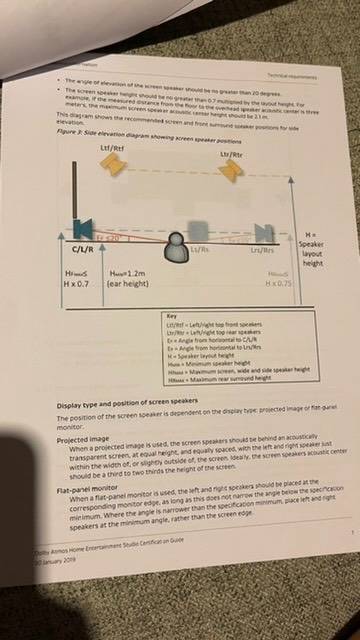

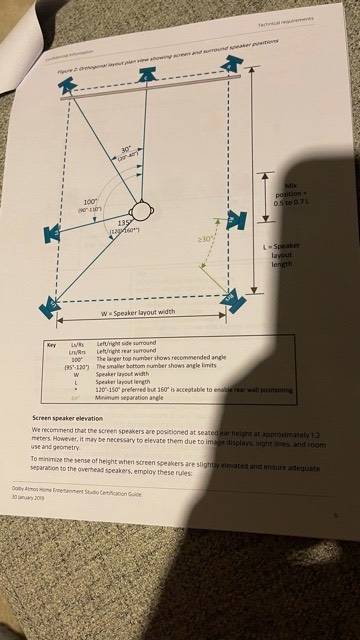

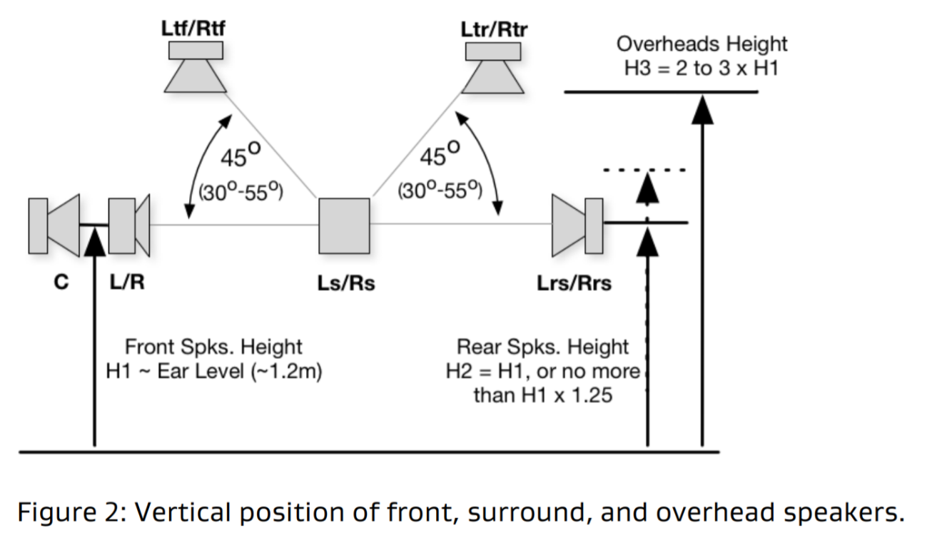

No wlasnie nie do konca, wedle wklejonego powyzej diagramu (wklejam raz jeszcze) Dolby prawi ze tylne i boczne powinny byc na tej samej wysokosci co przednie, lub maksymalnie x1,25 🙂 Do tego czytalem na audioholiocs chyba ze tylne nie sa tak wazne, bo ucho nie slyszy kierunkowo do tylu, parenascie cm nie powinny wiec zrobic roznicy 🙂 Jak tak sobie teoretyzuje, boczne dam na 1,5m zeby ludki slyszaly wszystkie a tylne nieco nizej bo klimatyzacja przeszkadza i tak 🙂
Wiesz o tym że będzie to dziwnie brzmieć! Masz tego obraz? Potrafisz se to wyobrazić? Masz zachowane katy? Nie sugeruj się tym obrazkiem gdyż jest ubogi! Widziałeś wogole specyfikacje Dolby ? Bo te jest jakimś pośmiewiskiem😞
Ekhm, to jest czesc PDFa specyfikacji ze strony Dolby wlasnie, traktujacy jedynie o wysokosci glosnikow 🙂 To sa wlasnie OFICJALNE specyfikacje Dolby, o katach sa inne diagramy w owej, ale mowimy o wysokosci 🙂

4 godziny temu, długi89 napisał:
U mnie tak to wyglada, jak masz inny Certyfikat podeślij linka😊
Arcam AVR850 + AVR600 / Klipsch THX 8000L x3 + THX 8000S x4 / SVS PB3000 x2 / NVidia Shield / Panasonic PT-AT6000E / Adeo Plano Reference 120"
6 minut temu, długi89 napisał:
To masz starsze wytyczne, ale dzięki za linka 😊👍
W sensie Dolby zapomnialo odswiezyc na stronce u Siebie ? Trza im dac znac! 🙂
