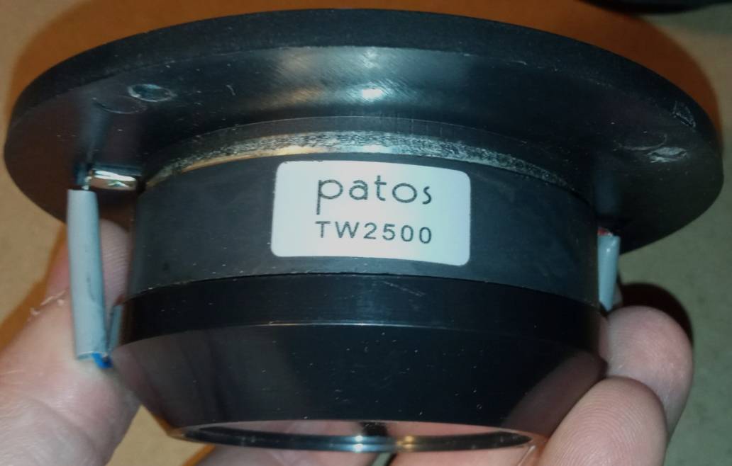

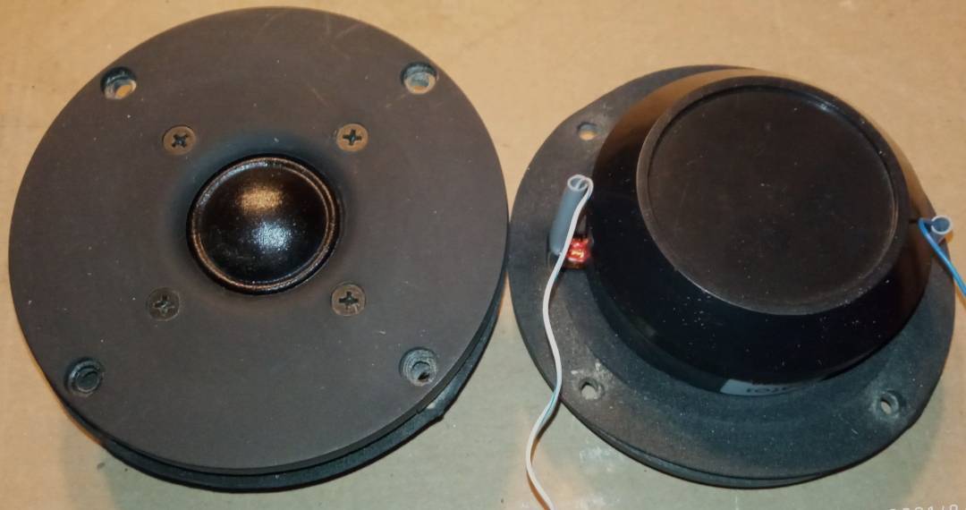

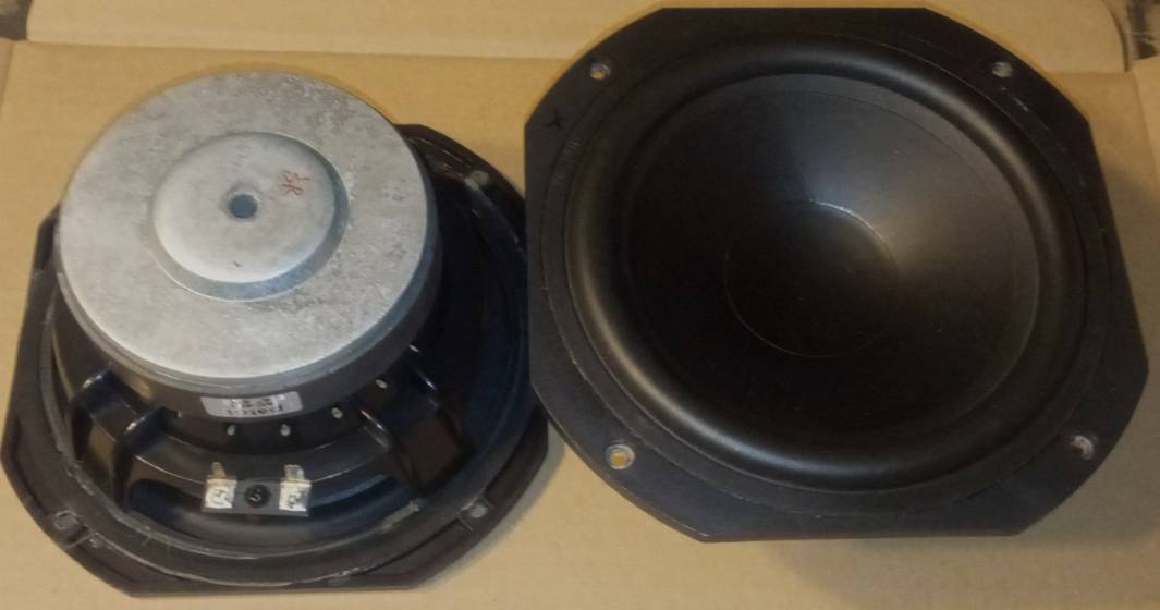

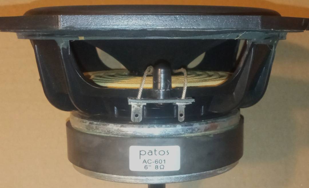

Odświeżam wątek, bo też mam głośniki do zidentyfikowania.
Oba pochodzą z kolumn Patos Basic 410 mk2. Wyglądają bardzo solidnie, bo i kolumny na tanie nie wyglądały. Ok 46 l wewnętrznej pojemności, 2,5 drożne, bardzo ciężkie- skrzynie z grubych płyt, solidnie i gęsto pospinane wewnętrznymi, dziurawymi "grodziami".
Wysokotonowy przypomina SEASa, niskotonowe to już totalna zagadka.
Może ktoś pomoże mi ją rozwiązać?
I niskie:
