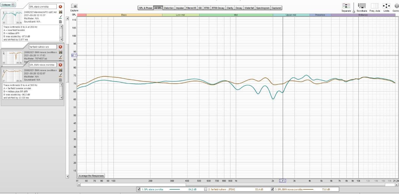

Pomierzyłem jeszcze raz mikrofonem nową zwrotkę w kolumnie ze względu na zapomniany pomiar null reverse. Wyszło jak na zrzucie z REW. Nie mam za bardzo doświadczenia więc pytanie do kolegów czy ten "lejek" nie jest za płytki? Na ile dB powinien dołować żeby zaakceptować? Kombinować z tym jeszcze czy poskładać i słuchać?

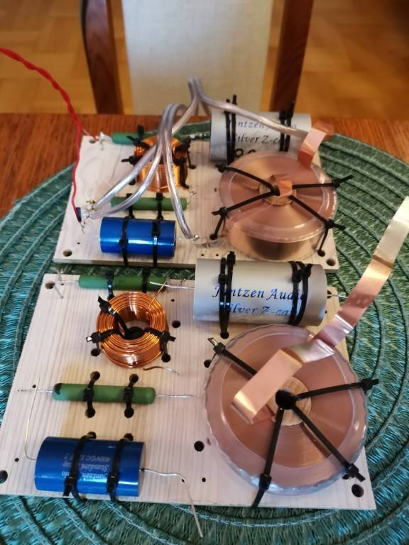

Zrobiłem wszystko drugi raz. Ostatecznie z ciekawości skonstruowałem dwie zwrotki jak na zdjęciach. Zostaje druga, w której wykorzystałem część podzespołów z oryginału, tak że jest "na bogato" 😉
Z pomiarów wynika, że charakterystyka dBSPL kolumny z nową zwrotką mieści się w zakresie +/- 2,4 dB. Dla porównania oryginalna wersja to +/-7,5 dB.
Na zdjęciach symulacja w Xsim nowej zwrotki i charakterystyka dBSPL z pomiaru starej wersji dla porównania. Pomiary w REW starej i nowej wersji oraz null rewers nowej kolumny.
