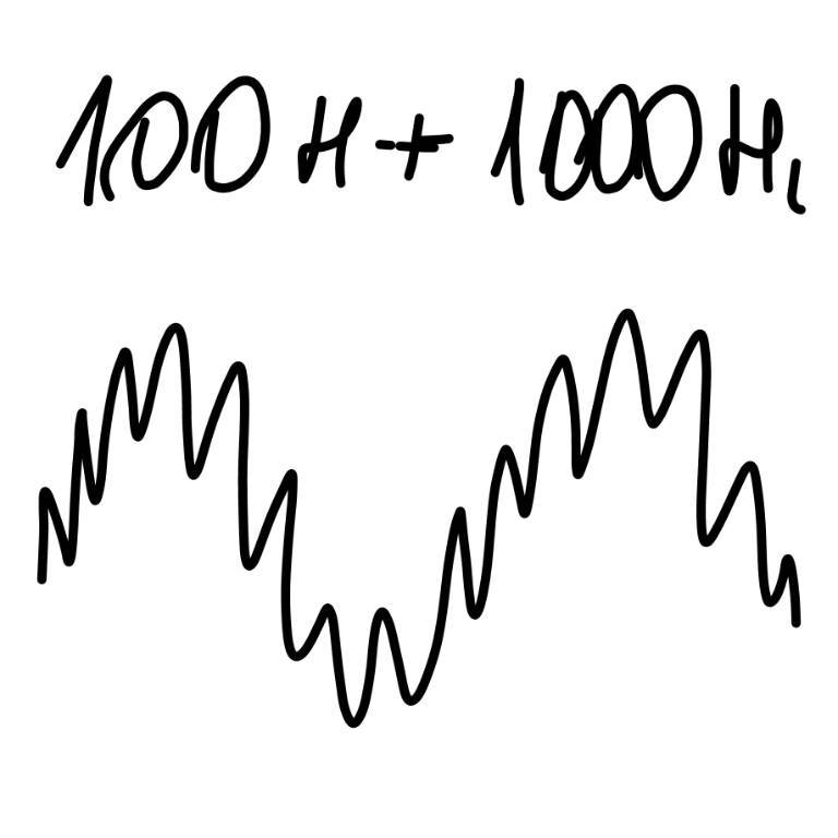

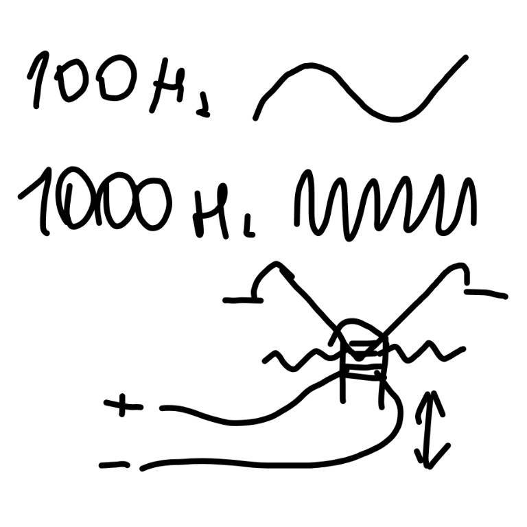

Przecież to względnie proste- ruch membrany bywa dość złożony, bo to nie struną, czy piszczałka, które "działają rezonansowo", odtwarzając pojedyncze tony, czy zakresy (np struną przestrajania za pomocą docisku do progu).
Na pierwszej ilustracji nabazgrałem wykresy dwóch częstotliwości i układ drgający głośnika. Jeśli doprowadzimy je jednocześnie, membrana wykona ruch podobny do tego z drugiego rysunku.

53 minuty temu, Kwark napisał:
Ciekawie i obrazowo to wyjaśniłeś. Taka fala na fali 🙂
Właściwie to fajnie obrazkowo, nie obrazowo to wyjaśniłeś. Dodając do tego coraz wyższe częstotliwości, fala przypominałaby jeden ze wzorów fraktali. W jakimś fragmencie takiej fali zobaczylibyśmy kolejną falę. Powiększając to, ukazałaby się następna fala i tak prawie bez końca. Od infradźwięków po ultradźwięki. Takie moje luźne skojarzenie 🙂

3 godziny temu, porlick napisał:
Takiego głośnika jeszcze nie wymyślono 🙂
Ale pewnie próbowano taki skonstruować 😉 Oczywiście to tylko rozmyślanie po za granice możliwości technicznych. W tych bardzo podstawowych zasadach akustyki się orientuję i wiem, że ludzie to nie nietoperze czy wieloryby, więc na poważnie nie myślałem o infra czy ultradźwiękach do niczego ludziom w muzyce niepotrzebnych . Nie mniej Twój rysunek naprowadził mnie na trop. Jeśli dobrze rozumiem, to przy drgającej membranie (100Hz), czyli 100 cykli/wychyleń membrany na sekundę, podczas każdego z tych wychyleń dochodzi 1000 drgań na sekundę. Podsumowując, taka membrana musi drżeć jak golas na mrozie 😉

2 godziny temu, porlick napisał:
Musisz jeszcze sobie wyobrazić, że nie cała membrana drży tak samo.
Właśnie. Ten wykres, który wstawił @przemak, to jak się domyślam ma przedstawić złożoność pracy wydawałoby się czegoś tak prostego w budowie. Pomyślałem sobie też, że taki głośnik, który kształtem przypomina lejek, czyli ten średnio, czy niskotonowy, nie kopułka wysokotonowa, ma taki kształt nie bez powodu, bo im dalej od środka aż do zawieszenia drgania są inne i też ma to wpływ na wysokość dźwięku, jego barwę itp.
