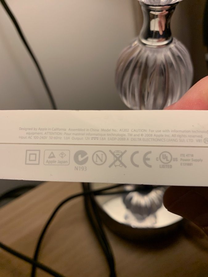

Tak jak obiecałem dzielę się wynikami mojego projektu POWER PACK for Zenek tanio i dobrze 🙂
Apple A1202 12V 1.8 A - idealnie dla Zenka cena na allegro 20 zł (bez kabelka ósemki)
Sonos kabelek zasilający ósemka - cena na allegro 6zł
Wtyk to 5.5/2.5 więc zamówiłem adapter z 2.5 na 2.1 (3,5 zł. Jednak okazało się, że niepotrzebnie. Wtyk od apple jest tak zrobiony, że pasuje idealnie do Zenka i po analizie stwierdziłem, że jak jest dziurka 2.5 to jest lepsze zespolenie z gniazdem. Taki zestawi ma wystarczająco długie przewody z obu stron żeby zasilacz umieścić z dala od elementów toru analogowego.
Mój tor audio nie jest wrażliwy na podmuch wiatru 100 metrów dalej więc ten zestaw nie gra gorzej jak z toppingiem P50 podkreślam w moim domu.
Dlaczego zasilacz apple, ponieważ producent z jakiegoś powodu pilnuje jakości i zaprojektował niskoszumowe zasilacze. W Internecie można znaleźć test ładowarek gdzie apple wypadło rewelacyjnie.
Problem było dl mnie znaleźć zasilacz 12V, który nie jest sterowany kontrolerem USB bo to by nie zadziałało, ale jak widać jest taki model.
Polecam Zenek gra na nim super i dodam, że spać można spokojnie w nocy i jest CE 🙂
