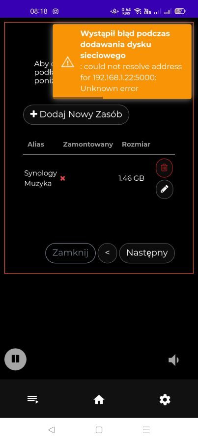

W dniu 20.06.2022 o 18:17, marcinmarcin napisał:
Przez link:
Lub podajac adres IP czyli 192.168.0.x
X - numerek nadany przez router
Co prawda, nie mam jeszcze ifi, ale niebawem.... I pytanie. Czy już w tym momencie, bez streamera, powinien działać podany link? Windows podaje mi komunikat, że nie można przejść do strony...
11 godzin temu, payong napisał:
Wywal ten http:// na początek, w zasadzie wpisz tylko ip bez portów (to co umieściłeś tam to wywołanie panelu NASa w przeglądarce)
brak nazwy użytkownika i ew hasła do NASa
Co teraz jest nie tak ?
Spróbuj wywalić :5000 z adresu
Niestety nie idzie
 M1  >Weavelight  >Vanguard /  Xti 2000 > Audiosynergia Pira > Amazonia Miusik
W ip serwera musisz wpisać to w takiej posatcji: \\host\share lub smb://host/share
Ścieżke znajdziesz we właściwościach foldru muzyka, np:/volume1/music
Oczywiście to się dotyczy cifs, przy nfs robi to się inaczej.

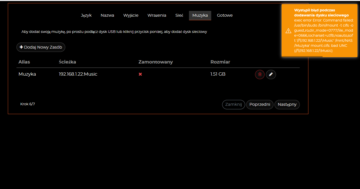

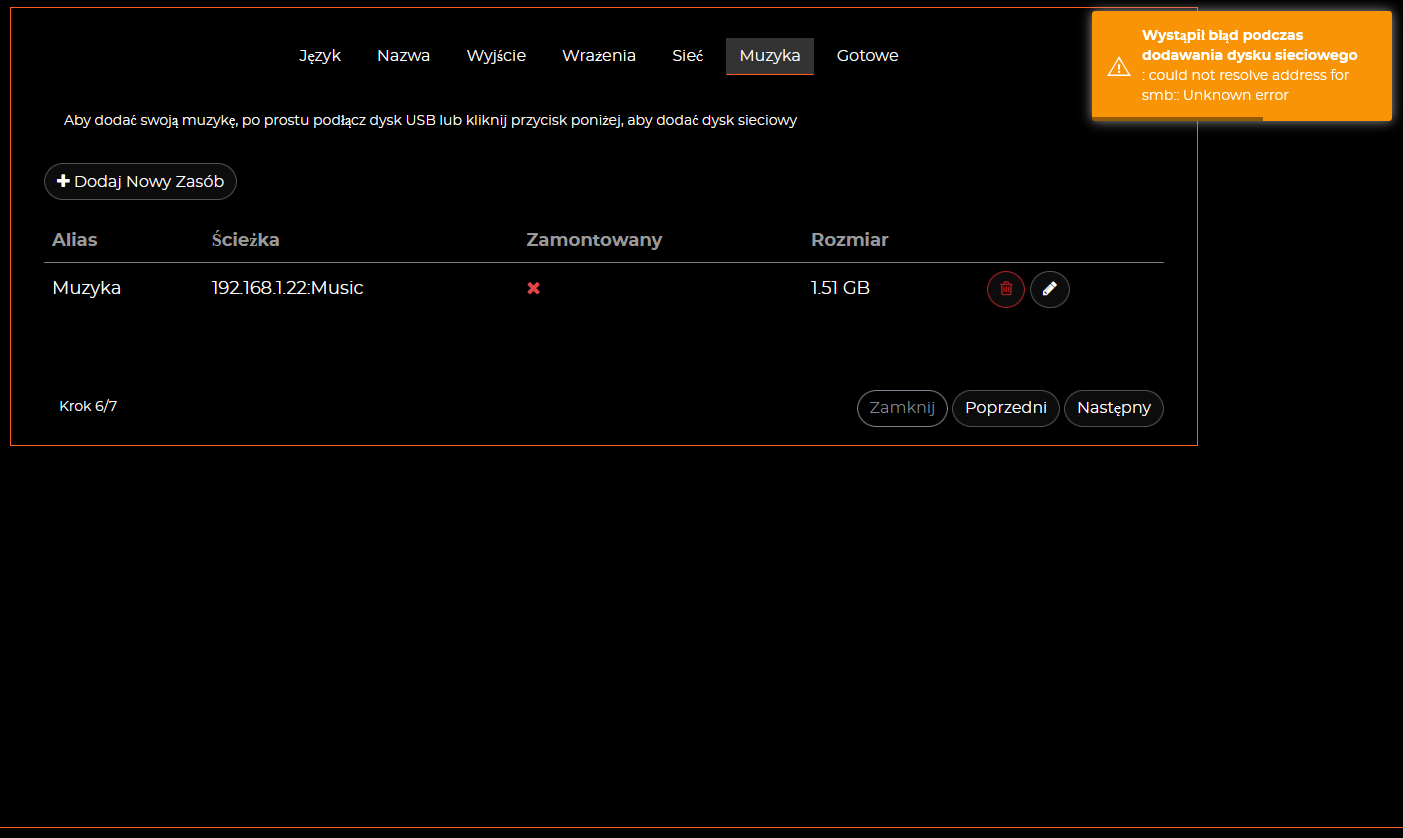

Na drugiej fotce masz źle wpisane , ma być tak :       smb://192.168.1.22/volume1/Music  lub  smb://192.168.1.22/Music
Zaloguj się, aby zobaczyć treść (możliwe logowanie za pomocą ) Edytowane przez NRK
Chodzi o ten ":" po 22. Ale jak wpisuje w ip serwera "smb://192.168.1.22" potem w ścieżce "/volume1/Music/" to finalnie jak widać na screenie pojawia się ten ":" i nie potrafię go wyrzucić
