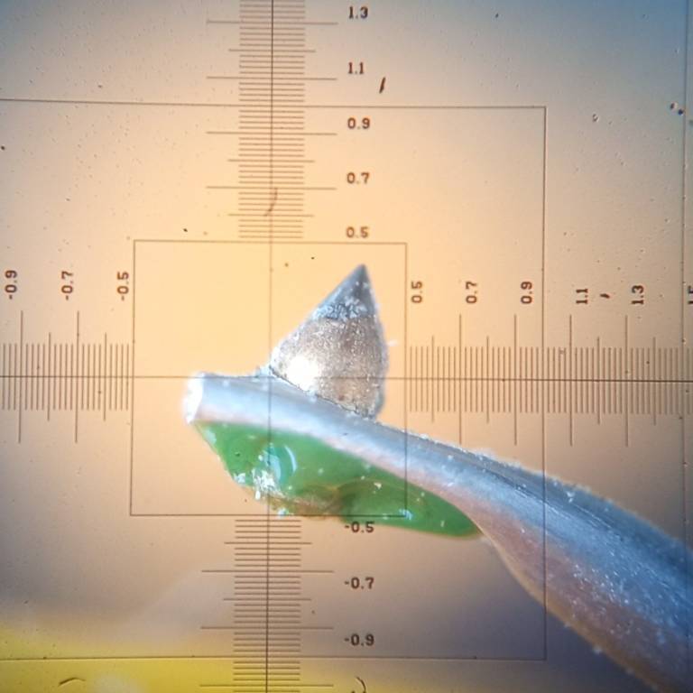

To igła eliptyczna do M75 z Wamataudio. Używam, jestem zadowolony.
dziwna ? moja nie była taka ładna. Nude eliptyk ? 🧐

@porlick z czego to zdjęcie ? w sensie czym zrobione.

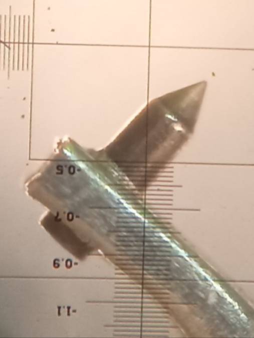

Wamatowy zamiennik do Duala 249 E (wkładka produkcji Ortofona dla Duala, igła kupiona miesiąc temu) wygląda prawie tak samo.

Myślę, że może to być nagie ostrze, bo np igła do MF 100 ma dobrze widoczne łączenie ostrza z korpusem.

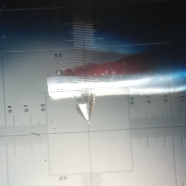

To z kolei igła sferyczna do AT72. Tez widać łączenie ostrza z korpusem.

5 godzin temu, porlick napisał:
Syntetyczny diament jest ciemny, stąd tak "grafitowe" zabarwienie czubka.
nie tylko nagie ale i z kryształu o przekroju kwadratu/prostokąta ma to swoją nazwę ale szukać mi się nie chce. Linn miał podobny szlif vital

43 minuty temu, bolo_senor napisał:
dobre zamienniki ten wamat ma , to te igły po kilka dyszek ?
Takie lepsiejsze, za 80-120 zł.
Przekrój raczej trapezowy- ułatwia osadzenie igły eliptycznej, której nie jest obojętnie, jak jest wsadzona do otworka we wsporniku, (jak np stożkowa).

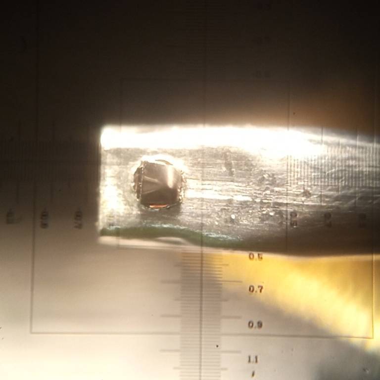

A jednak nie nagus. To zdaje się miejsce łączenia ostrza z korpusem igły.
