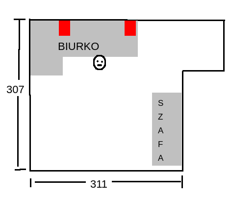

Jedno z pomieszczeń w mieszkaniu jest moim biurem, a co za tym idzie miejscem odsłuchowym. Jest to pokój o wymiarach mniej więcej 307x311. Proszę o obejrzenie załącznika, tam zamieściłem rzut jak to wygląda.
Patrząc od prawego górnego rogu, są tam drzwi wejściowe, krótka wnęka a następnie widać miejsce odsłuchu. Na kolor czerwony zostały oznaczone kolumny podstawkowe(Elac debut 2.0 b6.2), które stoją na biurku. W dolnym prawym rogu znajduje się szafa. Od razu zaznaczę, są to dość tanie meble, nie są one masywne ani grube.
Jak widać pokój jest słabo umeblowany i raczej to się nie zmieni. Pierwszym ogromnym problemem był pogłos, z metalicznym przydźwiękiem. Problem w bardzo dużym stopniu rozwiązałem poprzez umieszczenie na ścianach gąbki tłumiącej. Na ścianie przede mną, czyli za głośnikami znajduje się arkusz 1x2m, zaczynający się na wysokości biurka. Na ścianie za mną są przymocowane dwa takie arkusze które zakrywają niemal całą ścianę. Teraz jeżeli chodzi o tony średnie i wysokie, jest na poziomie akceptowalnym przeze mnie.

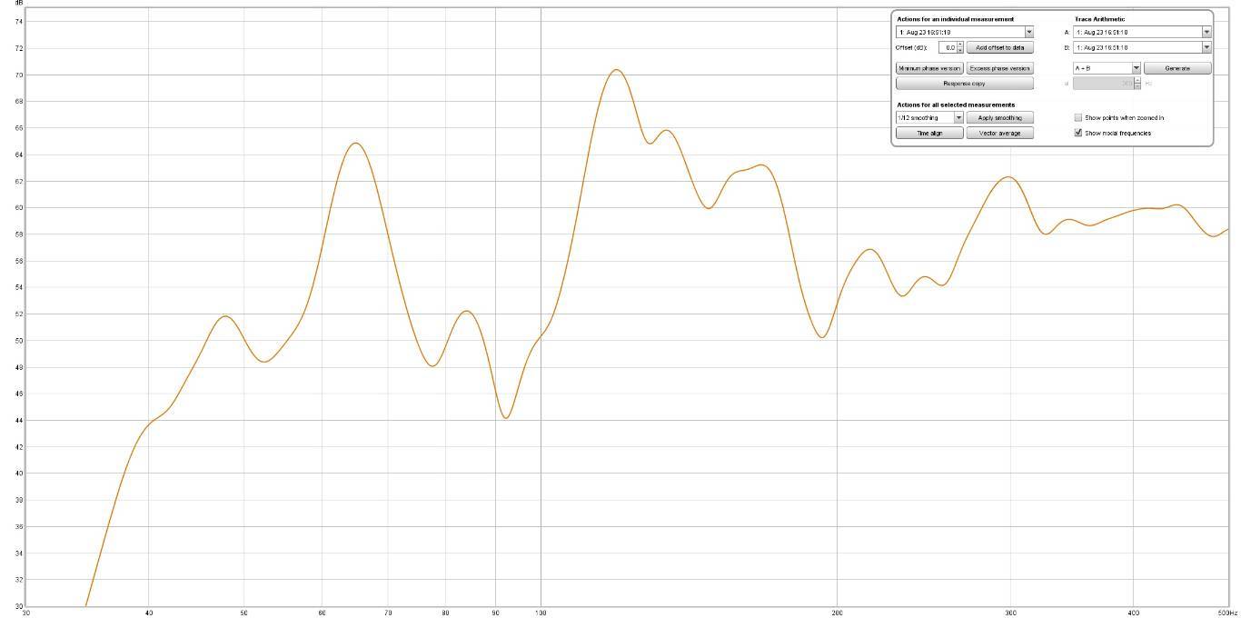

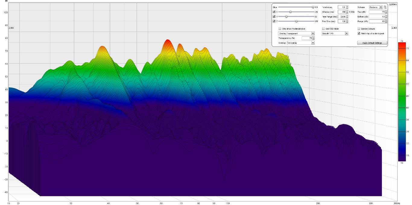

Więc tak, jestem w trakcie tworzenia amatorskiego mikrofonu pomiarowego. Zostało mi niewiele do zrobienia bo w sumie tylko obudowa do niego. Wkładka WM61-A i AVT 2728.
Dopiero ucze się REW, postanowiłem pochwalić się tym co zrobiłem. Pomiar w miejscu odsłuchowym, mikrofon w miejscu głowy. To co widać na wykresie SPL (górki) pokrywa się mniej więcej z kalkulatorem modów. Czyli ~65hz i ~120hz z czego ta druga częstotliwość niesamowicie przeszkadza.
Ogólnie, basu jest stanowczo za mało, mam tu na myśli częstotliwości pokroju 40-50hz. Sam bas jest dudniący, wyjący, jakby mulisty i bardzo płytki. W poprzednim mieszkaniu też trochę narzekałem na za małą ilość tonów niskich, ale za to brzmiał bardzo przyjemnie, nic nie było aż tak uwypuklone. Po prostu było o niebo lepiej.
Proszę zerknijcie na pomiary. Jeszcze nie za bardzo umiem odczytywać RT60 - jakie wartości powinny być. Wydaje mi się że dużo mniejsze.

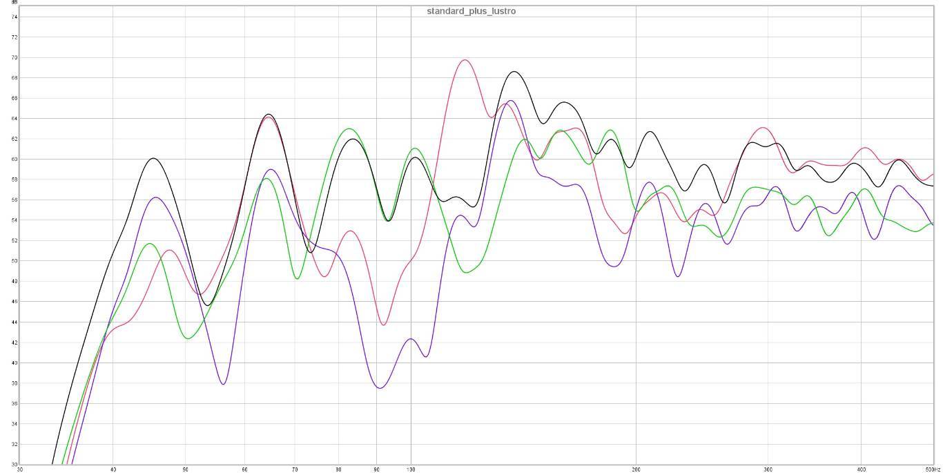

Mógłbym sobie pozwolić na odsunięcie biurka o 30cm od ściany, w tym głośników jak i miejsca odsłuchowego - niestety pomiary wyszły niemal identycznie jak przy aktualnym ułożeniu.
Ale ale..  z ciekawości ustawiłem się z kolumną na przeciwległej ścianie, jak odbicie lustrzane. Tutaj mamy krótszą odległość pomiędzy ścianami jak i jeszcze szafę która aktualnie może wpływać na pomiar, ale może jest to jakiś punkt zaczepienia do przemeblowania.
Teraz robiłem pomiar tylko z jednej kolumny, czyli dwa pomiary. Raz kolumna w jednym miejscu raz kolumna w drugim. W jednym miejscu uwypukla mi się 45hz co "pozytywnie" wpływa na odsłuch, bo chociaż pojawił się jakiś bas.
Pomiary w screenie, wykresy:
1. CZERWONY - aktualne miejsce odsłuchowe
2. NIEBIESKI - OBICIE LUSTRZANE kolumna1
3. ZIELONY - ODBICIE LUSTRZANE kolumna2
4 CZARNY - suma zrobiona z odbić lustrzanych.
Jest tu chyba lepiej, co do górek można je zmniejszyć za pomocą EQ
