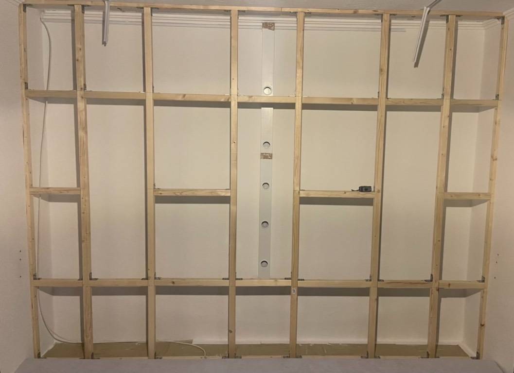

A wiec przejdźmy do pierwszego dnia. Na ścianie frontowej miało być nie widać żadnych kolumn, subwooferów, elektroniki i temu podobnych. Wszystko miało być zamaskowane, niewidoczne dla ludzkiego oka które miało się skupiać tylko na projekcji.
Powstała w ten sposób konstrukcja BaffleWall podpatrzona w internecie oraz po konsultacji. Z racji tego iż nie jest to duża konstrukcja materiał użyty nie jest jakiś specjalnie wyszukany czy niewiadomo jakiej średnicy. Rama do okola została wykonana z kantówki o przekroju 25x44 mm i zamocowana do ściany za pomocą kołków szybkiego montażu 6x100 mm, pomiędzy kantówka a ściana w miejscu śrub dałem podkładki uszczelniające gumowe, takie jak się stosuje przy wodzie. Niestety 2 szt na kołek było zbyt mało, spłaszczyły się, tak że izolacji od drgań nie ma wcale. Jestem z tego powodu troszeczkę zmartwiony bo mogą się drgania przenosić na konstrukcje budynku i może to być słyszalne u sąsiadów.
Cześć środkowa (główna konstrukcja) została wykonana z kantówek 44x44 mm ze względu mocowania skrzynek od głośników oraz subwoofery jak i ekran ramowy. Przyjąłem że głośnik wysokotonowy powinien znajdować się na wysokości 1200 mm od podłogi ( według zaleceń Dolby ) oraz iż powinny się one znajdować na 2/3 wysokości ekranu. Po tym wszystkim powstała ta oto ścianka:

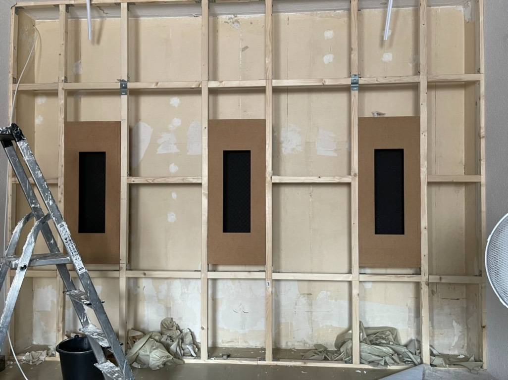

Po około dwóch tygodniach( tyle czekałem na skrzynki do głośników które były zamówione w Polsce ) przyjechały obudowy pod głośniki montażowe, specjalnie wykonane pod wybrane głośniki. Jest to konstrukcja wykonana z 22 mm płyty MDF, natomiast ścianka przednia jest wykonana z 12 mm MDF. Zastanawiałem się czy nie jest zbyt cienka i czy nie będzie wpadała w rezonans. Wypełnienie w środku to gąbka piramidka( chyba) oraz ekstra wełna owcza na dół skrzynki. Obudowy zostały zamontowane do konstrukcji za pomocą zestawu dołączonego ( kątowniki oraz śruby ). Wyszło tak:
zdjecie zrobione zaraz po montażu, jeszcze stara tapeta leży na podłodze nie sprzątnięta

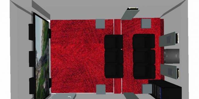

Zaloguj się, aby zobaczyć treść (możliwe logowanie za pomocą ) po zamieszczeniu wcześniej na forum rzutu z góry z wymiarami co gdzie i jak, okazało się że jest to zbyt mały pokój by wykonać instalacje tego typu.
Jak duże jest pomieszczenie?

Faktycznie, szału nie ma. 18m2, długość raczej w porządku, tylko szerokościowo trochę mało. Z drugiej strony u mnie będzie podobnie - 4 metry szerokość, 6 metrów długość. Jestem ciekawy, czy to nie jest za mało na 9.2.6...
