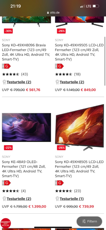

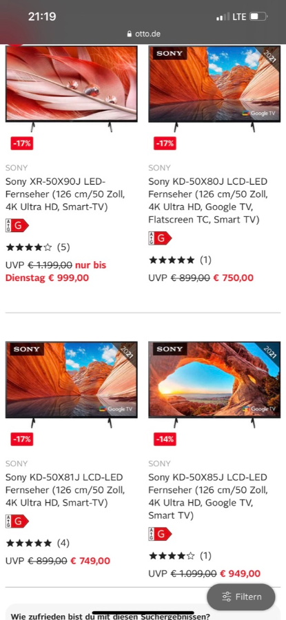

Szybkie pytanie: Który z wymienionych TV najlepiej wybrać?
Przeznaczenie: „sypialnia”
Ściany białe, jedna ściana zabudowa z drewnianymi frontami ażurowymi jeżeli ma to jakieś znaczenie
Wklejam fotki bo nie chce mi się szukać linków a tu mam wszystkie modele które mnie interesują w danym rozmiarze…

jak do sypialni to bym bral tego oleda KE48-A9 ze wzgledu na czern i kontrast. Mnie wieczorami strasznie irytowalo halo w okol napisow na LEDach
