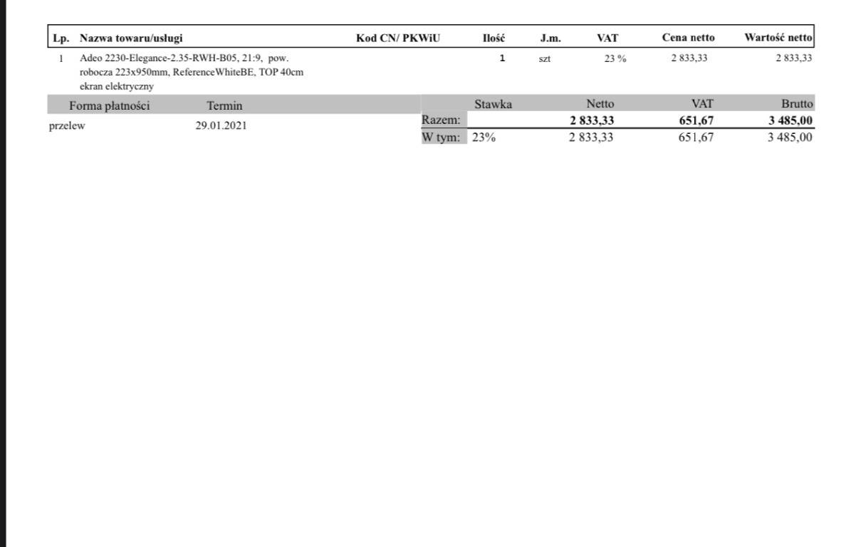

Posted (edited)
Jeżeli ktoś szuka ekranu elektrycznego to takowy posiadam, oddam za dwa tys.
Hidden Content
Hidden Content
Zaloguj się, aby zobaczyć treść (możliwe logowanie za pomocą ) Edited by długi89
