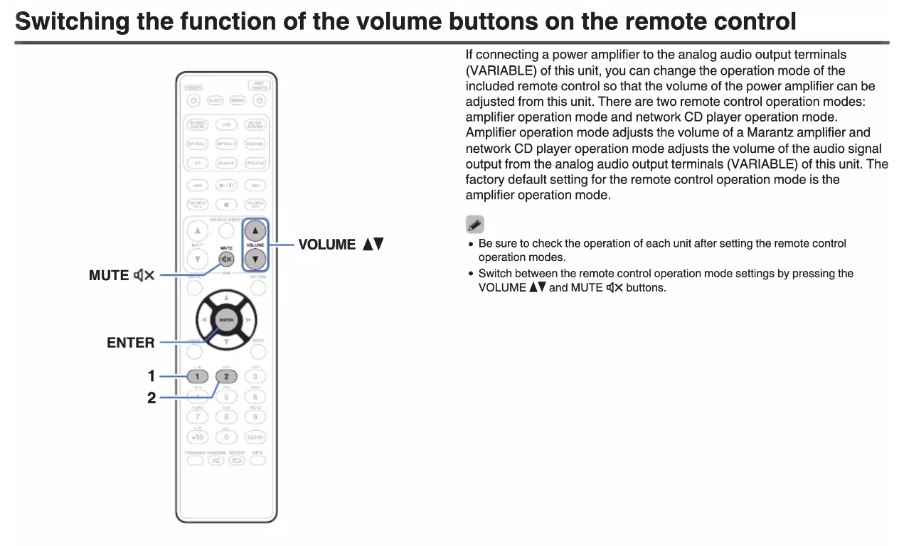

Denon i Marantz wyjście regulowane ma tylko z aplikacji.
Hmmm..... a jak rozumieć tę część instrukcji?
I dalej:
1741618165_Zrzutekranu2021-08-8o13_35_19.thumb.png.b861bebc91ed40a6ef6713b31cc8d892.png
Ale nie powiem, żebym był zadowolony z odpowiedzi: nie ma takiego urządzenia 😞
Czyli trzeba posłuchać Marantza i może poszukać jakieś używki.

Pilot jest uniwersalny i ta część dotyczy obsługi wzmacniacza.

Marek, jeżeli by było tak jak piszesz, to Marantz musiałby chyba zmienić instrukcję obsługi:
Masz takiego typu Marantza? Próbowałeś zmieniać tryb sterowania? Bo ramka na pilocie mówi jedno, a instrukcja drugie.
