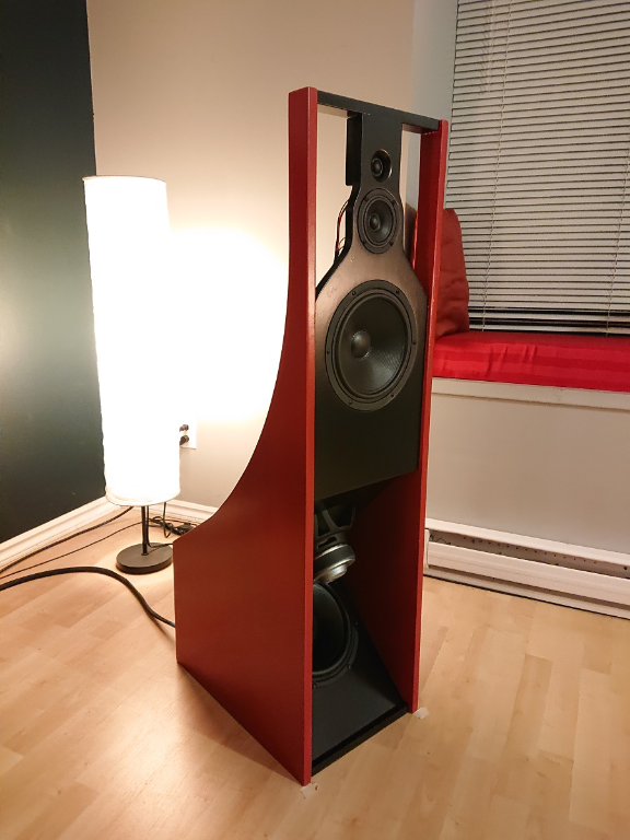

przykład wycięć do aplikacji średniaka
albo przesunąc sredniotonowy i tweeter na bok , raczej tweeter nad średniakiem w osi
tu hm130z0
albo pogodzić się z lekkim dołkiem i zrobić jak Gravesen
Fajny projekt.  Bardzo mi sie podoba. Jest gdzies wiecej szczegolow na jego temat?

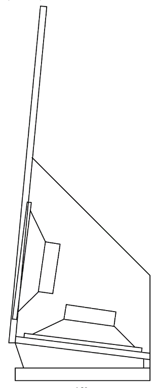

planuję dać na froncie 15 cali 8, cali 6 cali i tweeter
18 cali będzie grał przez szczelinę przy podłodze wg takiego schematu
 takie mam wstępne założenia 🙂
projekt już niedostępny ,  konstruktor wykasował stronę
i usunął materiały i wpisy z diyaudio  została tylko ta strona jako skopiowany wtórnik
http://musicanddesign.speakerdesign.net/naomain.html
