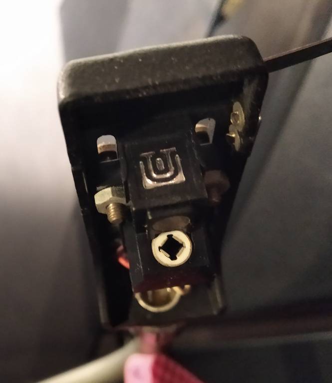

Właśnie mam rozkminkę czy tam nie jest MF101, tak jak wychodziły fabrycznie, wisi sam przetwornik te korpusy się chyba niewiele różniły. Dotychczas grałem na MF 100, Daniel, Fryderyk, Bernard, wszystkie trafiłem z MF100 widocznie tych fonica natrzaskała najwięcej. Na podstawie tego artykułu spróbuję określić czy to nie MF101.
Igieł pasujących do MF100 nie da się założyć do korpusu MF-101.
Ale jeśli jest oryginalna igła, a nawet szczątki- oprawka z kwadratową rurką, można ją zmierzyć i będzie wiadomo. Ta igła z Wamatu pasuje tylko do parzystych MFek, czyli tych z grubszą rurką.
Igłę ktoś chyba zajumał jak stał na bazarze. Brak jej śladów, ten otworek zmierzę i magnesik obadam.
Z tego co pamiętam to MF parzyste były wymienne z parzystymi i analogicznie było z nieparzystymi.
Tak to wygląda w tej fonice
A to MF100 z fryderyka.
A igła MF100 nie pasuje do foniki. Mniejszy otworek ma.🤣
No to będą pasować tylko 101 i 105 (103 z nieznanych powodów nie było).
Posłuchasz? A skąd weźmiesz igłę? Do parzystych kupisz bez trudu- patrz powyżej (zdjęcie właśnie tej igły wstawiłem), ale do nieparzystych, igieł brak. Jeśli nawet ktoś ma oryginał z Foniki, to albo życzy sobie za niego chore pieniążki, albo i tak igła jest do d... , bo przez tyle lat guma nie wytrzyma.

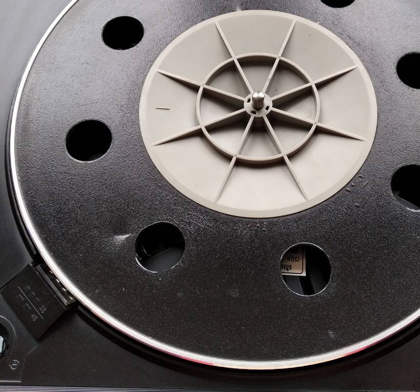

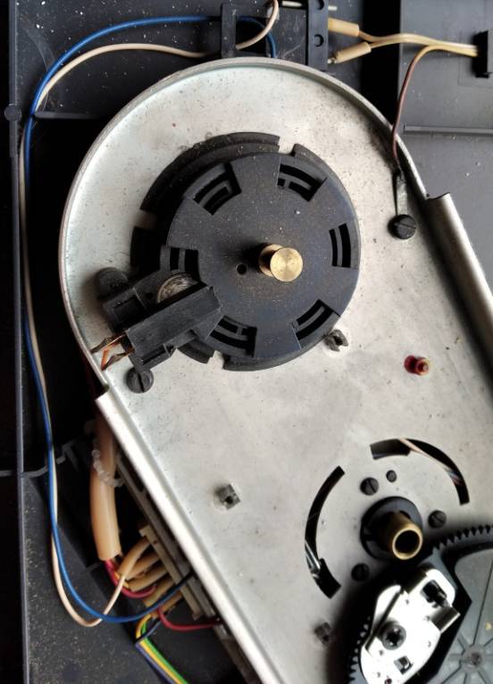

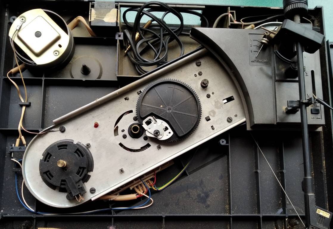

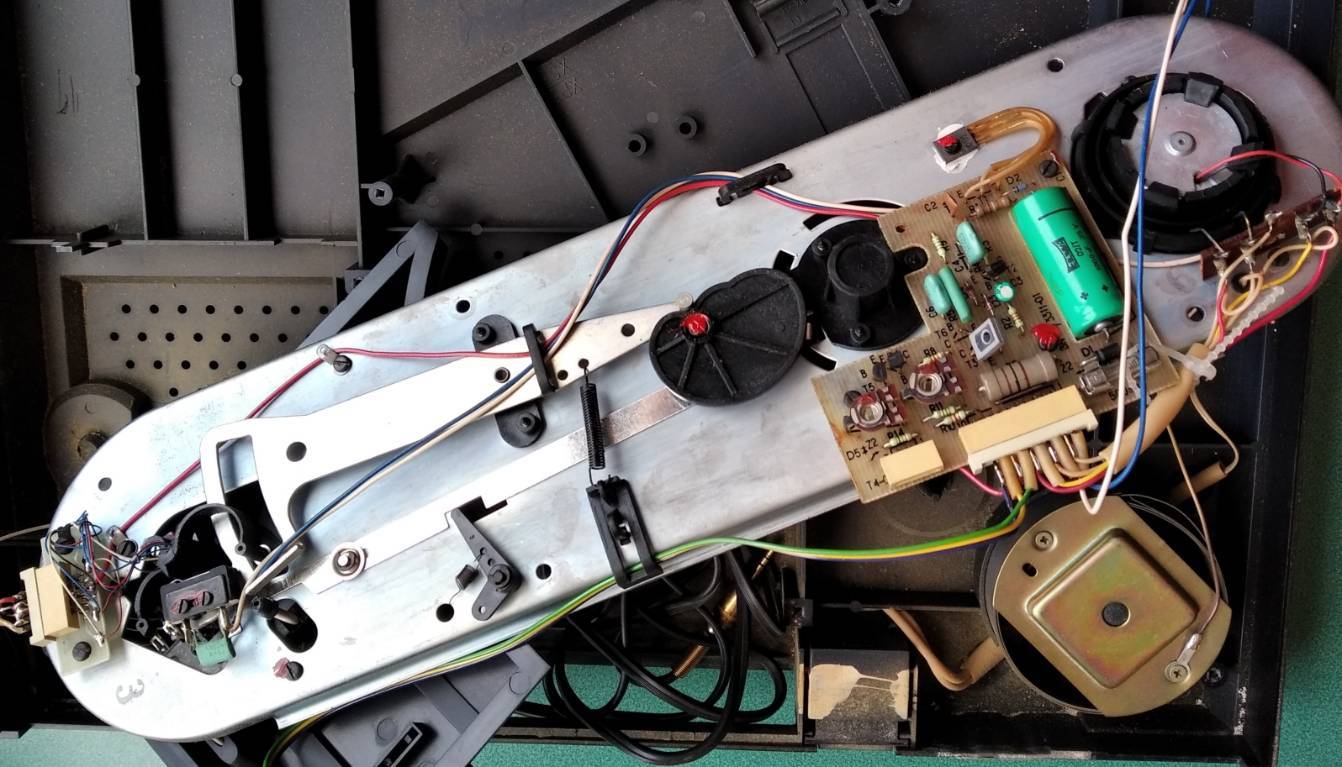

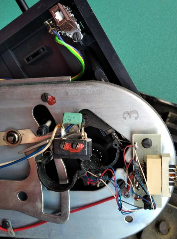

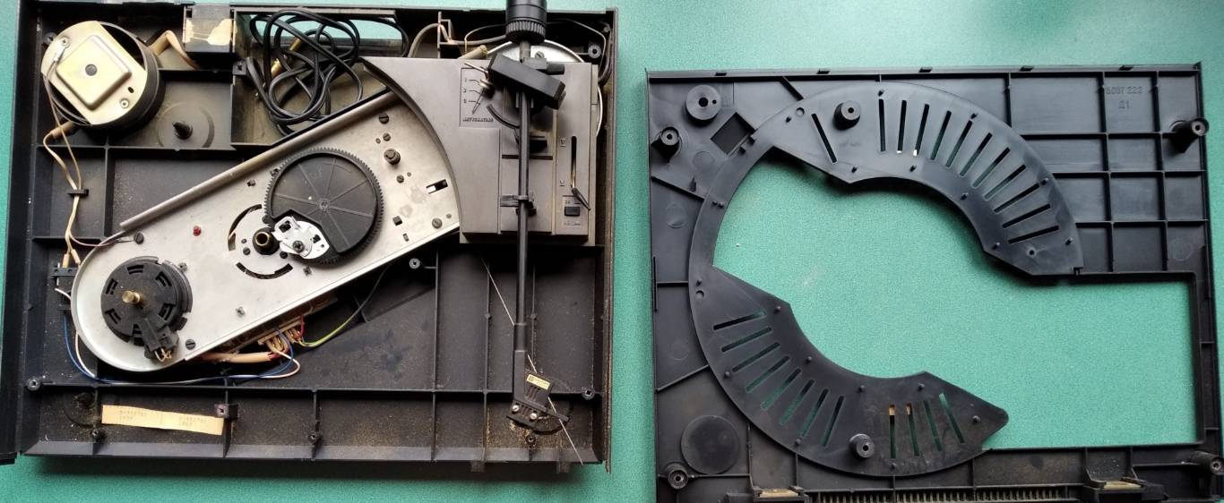

Wrzucę parę fotek z sekcji/reanimacji.
Klapa jest dość zajechania.
Silniczek ciężko się kręci. Przez to gramofon nie startuje.
Zaloguj się, aby zobaczyć treść (możliwe logowanie za pomocą ) Edytowane przez Audiofuntastic
Ciekawe. Nie wiedziałem, że Fonica robiła gramofony z powrotem ramienia, inne jak Daniel.
Zaloguj się, aby zobaczyć treść (możliwe logowanie za pomocą ) Edytowane przez porlick

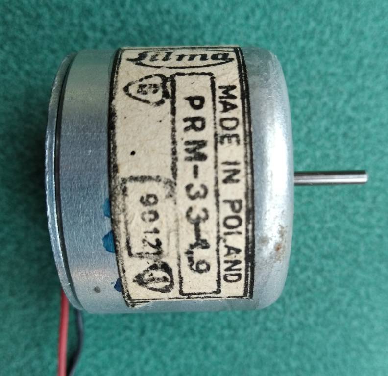

Trochę to podobna konstrukcja do dual cs455, 458, 130? Ten jako jedyny z fonic Gs... miał automatyczny powrót. Silniczek wewnątrz całkiem zdrowy, zastał się bród/smar na panewkach.

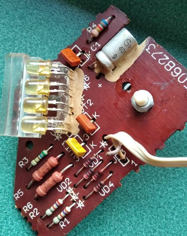

Miałem trzy egzemplarze, najstarszego z 1973 roku sprzedałem dopiero w 2003 roku. Żaden egzemplarz nie sprawiał problemów większych, niż upalające się żaróweczki (co rozwiązałem raz na zawsze zastępując żaróweczki LEDami).

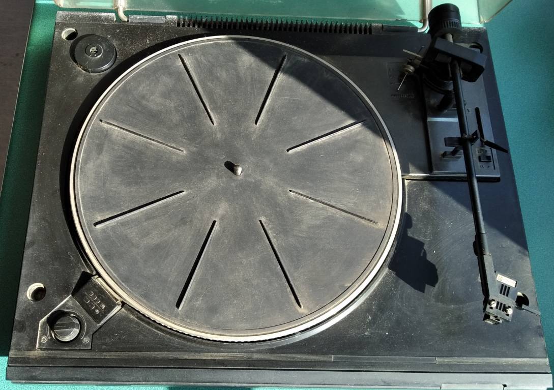

He he kręci się. Swoją drogą ciekawy efekt stroboskopowy, trzepią te ledy tą czerwienią, jak spod szlifierki. Idę polerować klapę.

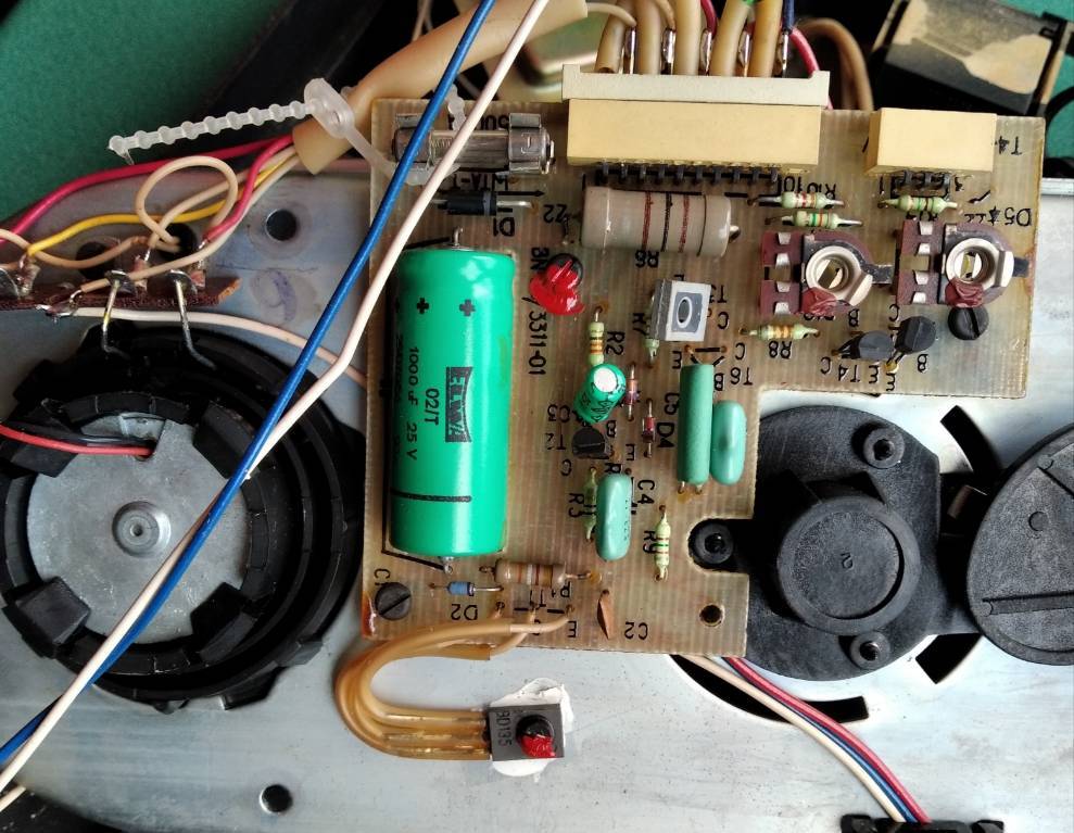

Technicznie ok, jedynie do wymiany potencjometr korekcji obrotów. Oczywiście, czyszczenie i regulacje to normalka, polerowanie pokrywy również. Wkładka MF-101 (niestety). Kontrola mikroskopowa igły wypadła dla niej pomyślnie, ale chyba założę OM10 lub AT72. Mam takie w zapasie i często zapas się przydaje.
A jak zaszaleję, to zmodyfikuję zasilanie, a stroboskop podświetlę ledem.
A dechę prysnę na żółto lub strażacką czerwienią. 😁

Miałem to przekleństwo od końca lat 90'. Pamiętam, ze im bliżej końca płyty, tym bardziej buczał.
Zanim wymienisz potencjometr, to sprawdź pasek. Parę lat temu dałem ten gramofon znajomym i chcieli założyć wkładkę OM, ale się okazała za lekka, pewnie by trzeba jednocześnie zmienić ciężarek na lżejszy.
