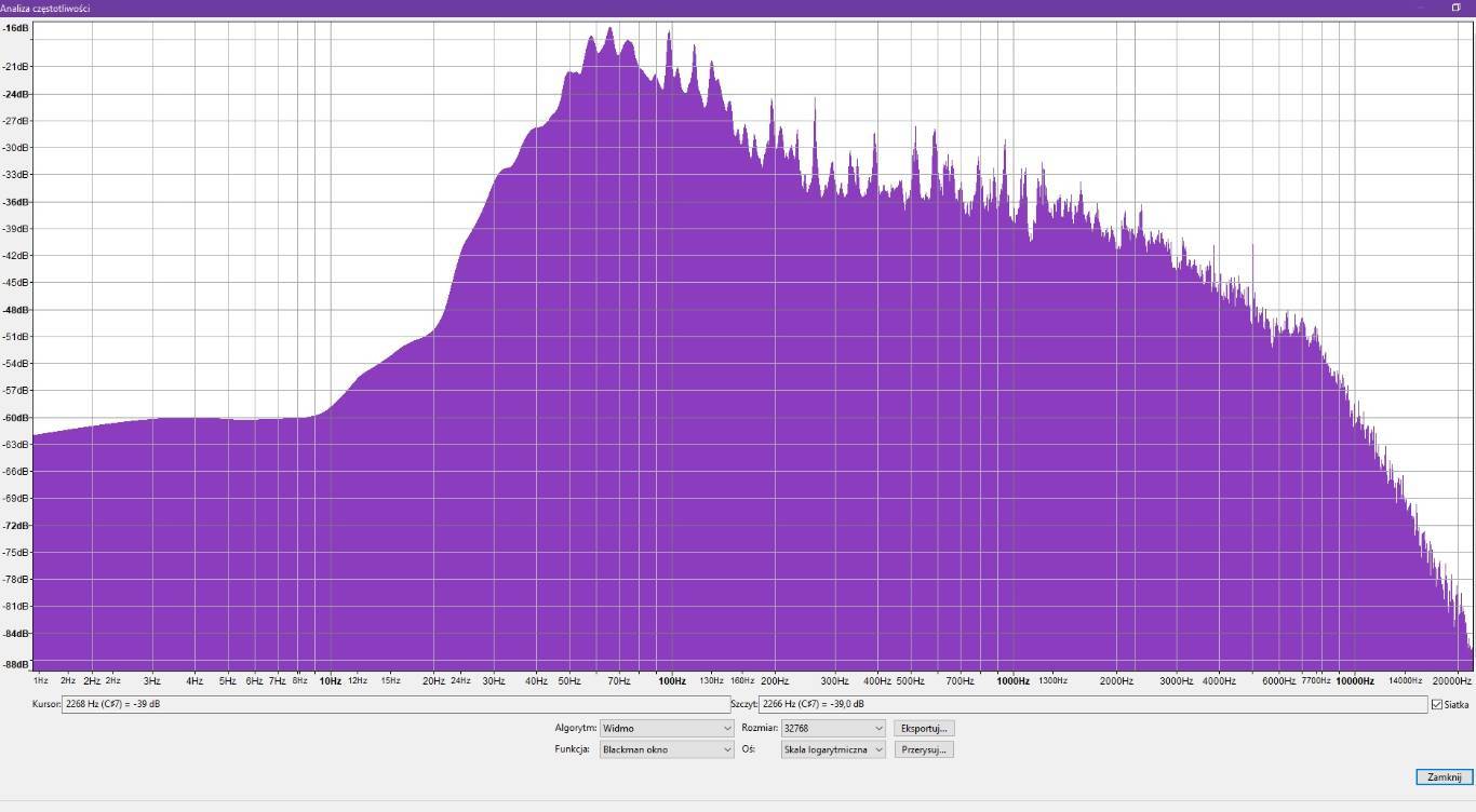

Generalnie wydaje mi się że audacity jest słabym programem do tego typu testów widać na tym widmie jak charakterystyka po 13kHz leci na łeb. To taki standard MP3, a sam program służy do ich obróbki. Bardziej zaufałbym płycie testowej i oscyloskopii. Dla wybranych fragmentów pasma.

Leci na łeb, bo płyta stara, z przełomu lat 60/70 i z takim pasem to wtedy wydawano 🙂 , z resztą jak większość płyt winylowych złotej ery płyty winylowej. No ja wie, że ludzie się podniecają że wkładka taka albo inna to ma pasmo np do 45KHz. Fajnie, ale chyba tylko dla kota 🙂   Może być i oscyloskop,  i płyta testowa, jak ktoś bardzo chce 🙂
Edytowane przez Gość
No nie bardzo, bo spadek 3 dB na oktawę to ciszej a oktawa dla 10 kHz to 20kHz to jeśli wkładka ma pasmo np do 32kHz to przy przy 16 kHz harakterystyka może zacząć opadać co jest już prawie poza pasmem słyszalnym. Dla tego wkładki MC tak fajnie grają.

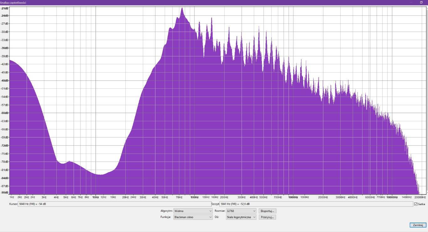

Zaloguj się, aby zobaczyć treść (możliwe logowanie za pomocą ) Edytowane przez Audiofuntastic

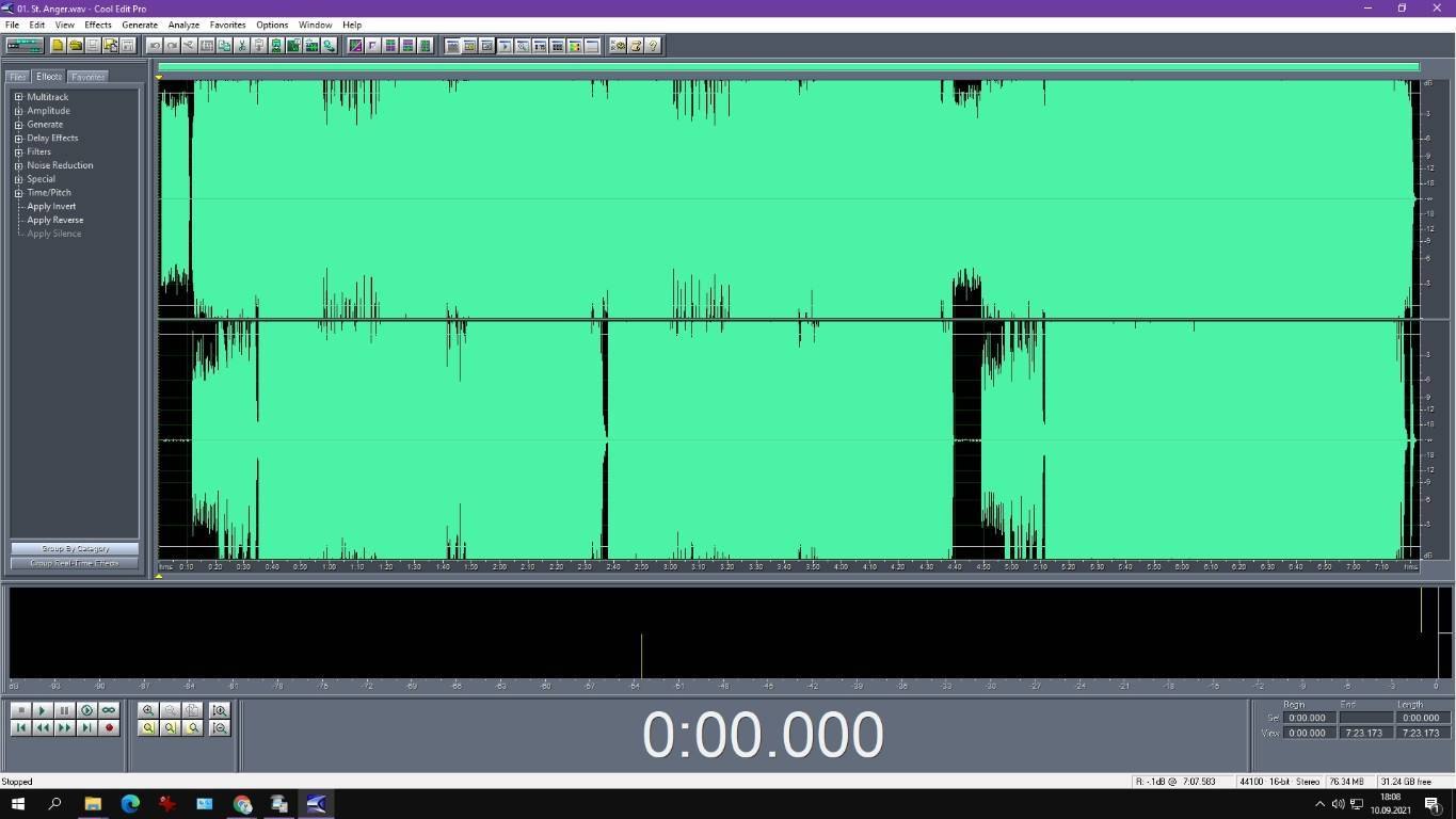

W przypadku CD wygląda to tak, to akurat tytułowe nagranie z płyty St Anger zespołu Metallica. Bardzo podobnie w górnym paśmie - nie telepie do 20 Hz bo taki standard.  Pasmo, pasmem, ale jak ktoś robi taki głośny, czyli płaski mastering no to przyjemność ze słuchania raczej średnia.
Zmierzam do tego, że warto sobie sprawdzić, jak to wygląda w przypadku naszego gramofonu, lub gdy np robimy jakaś konstrukcję domowym sposobem.

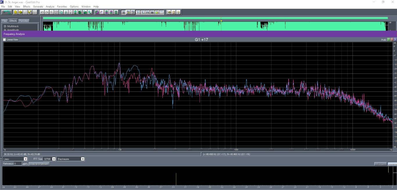

Ten sam plik, czyli Metallica z CD, bezpośrednio z CD,  analiza pasma, w innym programie

G N' R, Get in the ring, nagranie koncertowe z CD Use your illusion II.
Tak na szybko, komornikiem.
(Zdjęte z głośnika)
Zaloguj się, aby zobaczyć treść (możliwe logowanie za pomocą ) Edytowane przez porlick

Mniej więcej się zgadza. Sprawdzajcie i podawajcie parametry tych "pomiarów", bo każdy inny 😉
