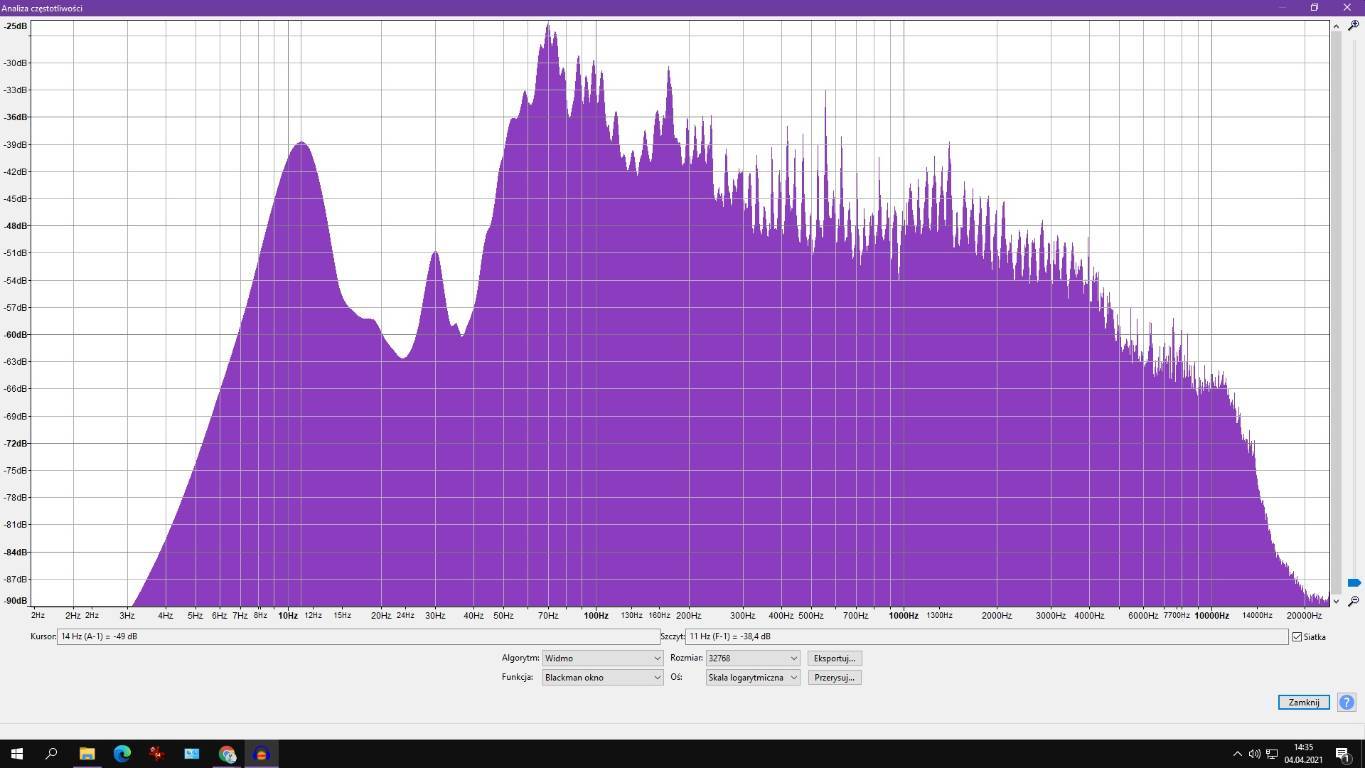

Tylko dyskusja idzie w innym kierunku, bo przecież w przypadku gramofonu idzie oto, aby w zakresie do 20Hz, rezonans wypadł w połowie i aby amplituda tego rezonansu była jak najmniejsza, i analiza widma w Audacity doskonale to pokazuje.
nie , chodzi by był poza zakresem słyszalnym , a nie w połowie. Czego ?
Debilny skrót myślowy , polowe wykresu miałeś na myśli.

Nikt z ludzi nie słyszy dźwięków do 20 Hz, to w ogóle nie oto chodzi czy ktoś słyszy czy nie słyszy.
W tym zakresie występuje, niepożądany, ale nieunikniony rezonans. ZAWSZE WYSTĘPUJE.
Widać to na wykresie, że amplituda tego rezonansu jest bardzo wysoka i niestety ma to, kluczowy wpływ na odczyt zawartości rowka płyty. Kluczowy, bo jak jest za duża amplituda tego rezonansu, to odczyt zawartości rowka jest niedokładny bo telepie tym wspornikiem, mówiąc obrazowo. Cały  rozwój techniczny gramofonów miał celu na ograniczenie tego negatywnego zjawiska, stąd ramiona o mniejszej masie,  czy wręcz ramiona które nie miały masy, różnego rodzaju tłumienia rezonansu, czy to w ramionach czy to we wkładkach stąd też przesuwanie szczytu tego rezonansu z obszaru 5-7 Hz, w okolice 10Hz.
Dlatego tak ważne jest aby dobrać właściwie podatność igły do masy efektywnej ramienia, itd
Filtr subsoniczny to jest działanie po odczycie a nie przed odczytem i nie ma żadnego wpływu na to jak  igłą odczytała zawartość rowka płyty. Żadnego.
Ja mam wrażenie, że ty się chcesz ze mną droczyć, bo to są oczywiste fakty.
Żeby na fft było w tym dole cokolwiek widać, musiałbyś zastosować dużo większe okno niż umożliwiają to popularne analizatory. W standardowych ustawieniach można jedynie powiedzieć, że dół chyba jest albo nie 😉
no tak , każde ciało stałe ma swój rezonans -  i co z tego ?
p..nie o szopenie - przy bardzo wysokim rezonansie , przy 10hz igła co najwyżej wypadnie z rowka.

14 minut temu, Marcinus napisał:
30
Tak podejrzewałem, że to jest wkładka z bardzo podatna wkładką igłą. Ona bardzo dobrze grana na ramieniu SME III, wyjątkowo dobrze, na Technicsie nie gra w ogóle, to jakiś dramat, no ale SME III to 5 gram masy efektywnej a  Technics to 12g 🙂
Ale mnie nie interesuje dół, jako taki tylko jak mocno telepie wspornikiem, a to widać doskonale..

21 minut temu, bolo_senor napisał:
przy bardzo wysokim rezonansie , przy 10hz igła co najwyżej wypadnie z rowka. kombinuj dalej .
To już jest ekstremalna sytuacja, normalnie to ona się trzęsie, cały czas, idzie oto aby trzęsło nim  jak najmniej.

4 minuty temu, przemak napisał:
Nic nie widać, a raczej to co widać nie ma wiekszego związku z rzeczywistością.
Zobacz tutaj jak się wspornik telepie, amplituda rezonansu jest bez mała na poziomie głośności całego utworu. Ma to kluczowe znaczenie, dla jakości odczytu zawartości rowka przez igłę.

5 minut temu, Audiofuntastic napisał:
W moim dualu cv1250 mam filtr subsoniczny i znacznie zmniejsza te wychylenia.
To nic nie daje, bo w czasie odczytu telepało wspornikiem, filtr działa po....

Godzinę temu, przemak napisał:
Masz bufor 32k czyli rozdzielczość teoretycznie około 2Hz, do tego przeciek, okno, uśrednianie i wyjdzie, że te 10Hz to coś mniej więcej pomiędzy 5 a 15, za to nie wiadomo jak długie i z jakim poziomem...
Mogę ustawić na 64 🙂
Pokazuje prawidłowo, plus minus, bo zawsze każdy pomiar jest obarczony jakimś błędem.
Aż takiego rozrzutu nie ma, bo być nie może, zobacz na tabele rezonansu, o ile musiałaby się zmieniać masa efektywna ramienia, aby przesunąć rezonans, z 5 na 15 i w drugą stronę z 15 na 5 🙂
Operując masą efektywną, dla sprawdzenia czy to w ogóle działa, rezonans przesuwa się zgodnie z tabelą rezonansu, więc odczyty są jak najbardziej prawidłowe.
Oczywiście to nie jest metoda do super dokładnych pomiarów, ale do tego, aby nie robić głupot w stylu AT95E na jakimś plastikowym ramieniu, na zasadzie tani gramofon to kupię tanią wkładkę.
Zobaczcie co piszą sprzedawcy, nawet reklamujący się na tym forum o serii VM95, ze świetna, bo min łatwy upragde na lepszą igłę, nooo igłę łatwo wymieć, ale gorzej będzie z masą efektywną ramienia. Takie bzdury wypisują, że brak słów 🙂
Jak mamy podaną masę efektywną ramienia i mamy podaną podatność igły to sobie możemy policzyć z tabeli rezonansu i zapewne pykanie, co najwyżej odejmiemy lub dodamy trochę masy.
Gorzej gdy nie mamy podanej masy efektywnej ramienia albo nie jest to do końca pewne, tak sam jak nie mamy podanej podatności igły - na przykład patrz tanie zamienniki - wtedy jest loteria i taki pomiar jest bardzo pomocy, żeby nie powiedzieć niezbędny.
