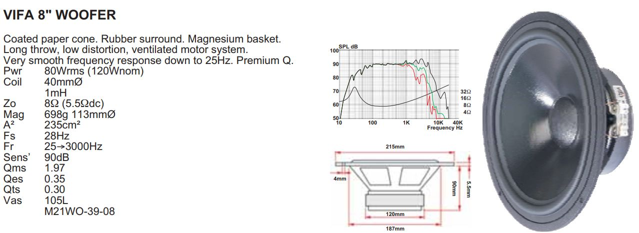

Witam szanownych forumowiczów.
Zastanawiam się czy mógłbym wykożystać skutecznie
Vify M22WO-05-08
 4szt. do sekcji niskotonowej  w planowanych kolumnach 3 drożnych, po 2szt. na kolumnę w br.
Jak oceniacie te niskotonowce?
Hidden Content

z tego co pamiętam to Machnik robił kolumny na podobnych wooferkach
dwa na stronę to juz jest potencjał
jesli masz te głosniki to co Ci szkodzi spróbować
mają cewkę 5cm więc moga przyjac sporo mocy

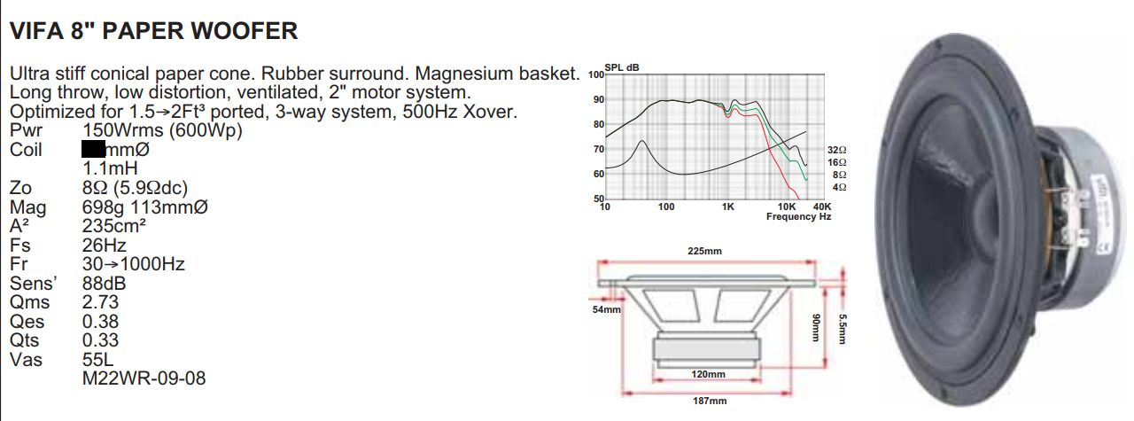

tu masz parametry dla innych ciut modeli
Twojego nie moge znaleźć

3 godziny temu, McGyver napisał:
Ale wiesz że do napędzenia tego będzie potrzebny kawał pieca?
Ogólnie to ja tych wooferów nie mam, tylko zastanawiam się czy warto kupić bo są na alledrogo. Są też vify m22, może te byłyby korzystniejsze, ale wymagają większej budy chyba. Nie wiem czemu te Vify, chyba jakiś sentyment się załączył a i tanie są.
Hidden Content
Link to comment
Share on other sites
A jakiej wielkości masz pomieszczenie? Czy to jest hala sportowa albo hangar samolotowy?
Bo jeżeli pokój w normalnym mieszkaniu, to może wystarczy po jednej Vifie na stronę? Będzie dużo łatwiejsze do napędzenia.
10 minut temu, Adam J. napisał:
vify m22
M22WR?
Hidden Content
M22WR?
przepraszam, nie M22 tylko M21 WJ-49 z olx
M21 WJ-49
Magnes 120mm a magnes 90mm (czyli taki jak w Vifie 14cm) to jest różnica. Głośnik wprawdzie nietrudny do napędzenia, ale też naprawdę dobrej kontroli basu trudno się spodziewać.
