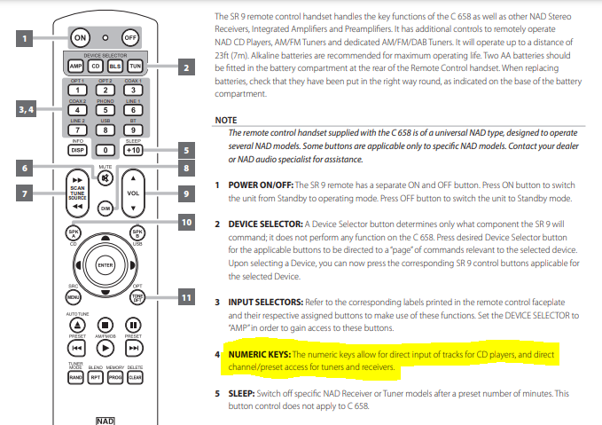

Według instrukcji do NAD C658 pilot posiada klawisze numeryczne i mogą one zostać użyte do ustawienia pod nimi "presetów":
Zaloguj się, aby zobaczyć treść (możliwe logowanie za pomocą ) Edytowane przez felix
tylko te presety to do tunera naziemnego  bo jak widać pilot jest uniwersalny i ma tez sterowanie tunerem radiowym, nie wiem czy fm czy dab+
Żadne urządzenie Bluesound (o których również mowa) nie ma tunera DAB anu FM, mają tylko radio internetowe. Zakładam więc, że w C658 jest podobna możliwość. Być może trzeba się pobawić, ale powinno się dać.

nie zadziałała żadne presety na Tunein, to jest do obsługi tunera naziemnego jako osobnego klocka....

Sprawdziłem te presety. Tak jak pisze costa brawa te przyciski są aktywne wyłącznie gdy obsługujemy tuner NAD. Nie da się za ich pomocą zmieniać spacji radiowych w TuneIn
