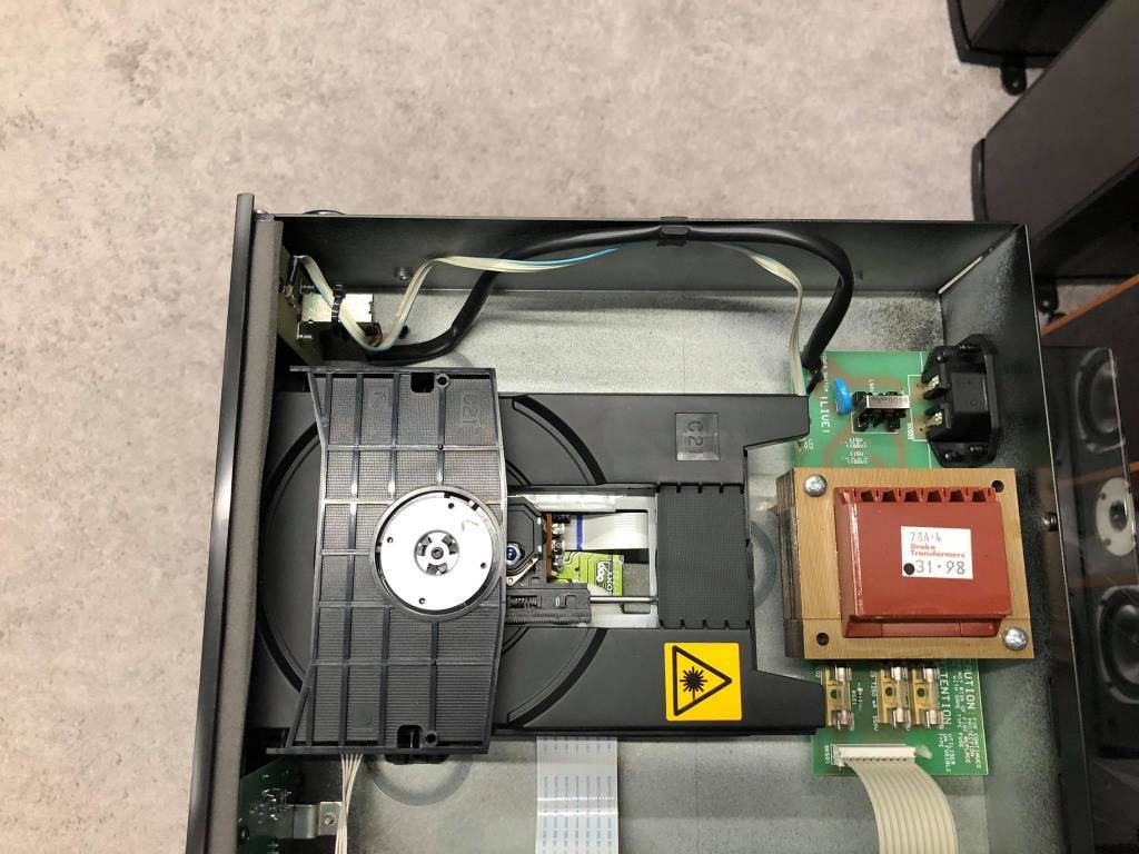

albo się mylę albo coś jest
zdjęcie pierwsze, wydaje się że brakuje 2 śrub na transformatorze

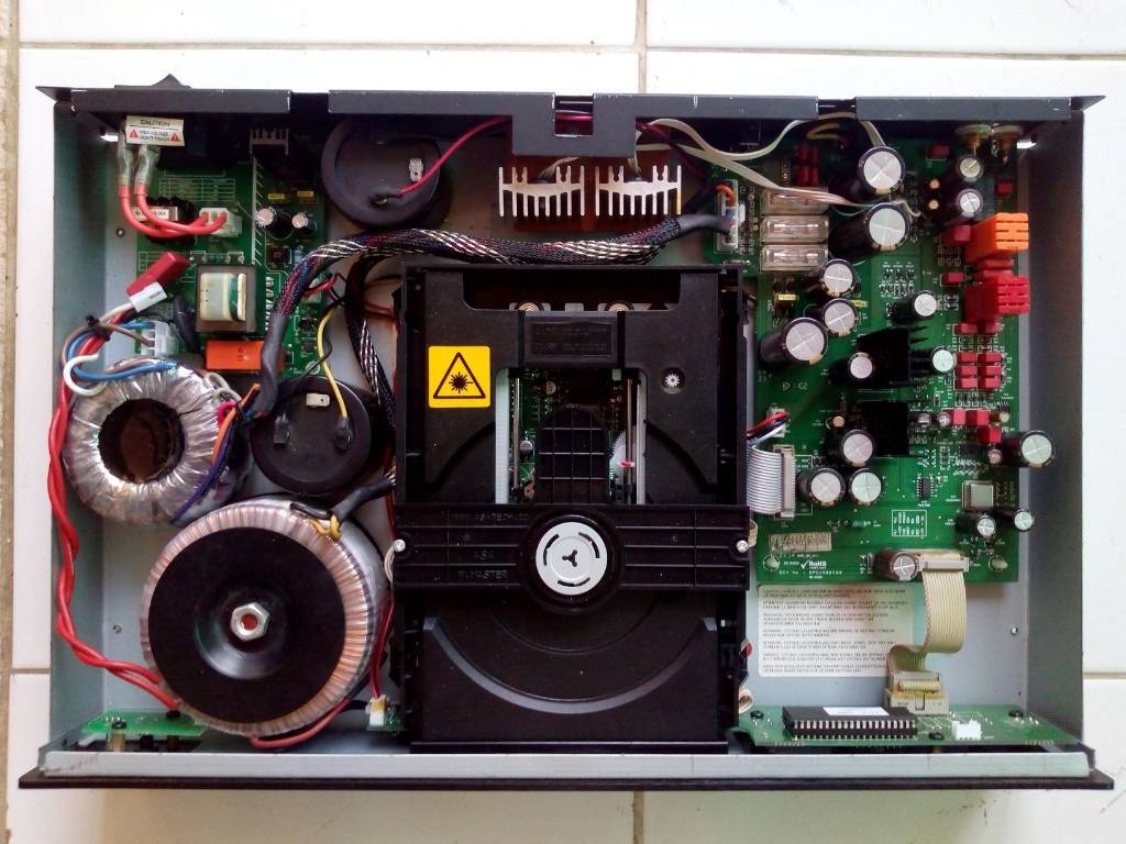

zdjęcie drugie, czy jest możliwe, by radiatorki - te mniejsze dwa a szczególnie ten po środku - były fabrycznie krzywo postawione?

Śrub w transformatorze brakuje. A czy radiatory były przy montażu prosto czy krzywo to trzeba montera zapytać.
Płytka pod transformatorem prawdopodobnie trzyma się na igłach transformatora. Całość mocowana tymi śrubami do blachy na spodzie. Trzeba tam poszukać czy są czteryu dziury. Na blachach transformatora nie widać śladów po brakujących śrubach. Być może słabo widać.
Radiatory krzywe ale jak lutuje się na fali to nikt tego nie trzyma i tak bywa. Na klej albo mocowanie wstępne śrubami czy zaginaniem jest chyba za drogie.

Ślad po śrubie jest w górnym prawym pustym miejscu.
tego typu transformatory raczej muszą być skręcane w każdym rogu.

Jeśli sprawny niepoobijany i w cenie akceptowalnej, to bym się tym nie przejmował, śruby łatwo uzupełnić.
chyba chodzi o to czy na podstawie tych przesłanek można określić czy był grzebany.
Proponuje znaleźć jakiegoś pewnego właściciela oryginału i poprosić o zdjęcie środka
Jak dla mnie to stan fabryczny. Pod tą śrubą która jest, od spodu widać jakiś dystans. W miejscu gdzie nie ma śruby nie ma też dystansu. Żydzili na pierdołach, ale kilka tematów jest zrobionych ciekawie np. kondy w analogu, zegar, DAC.
Z fotek wynika że "grzebany" na pewno nie był. Jeżeli nawet coś wymieniono, to wykonano to nader schludnie, więc co za różnica?
