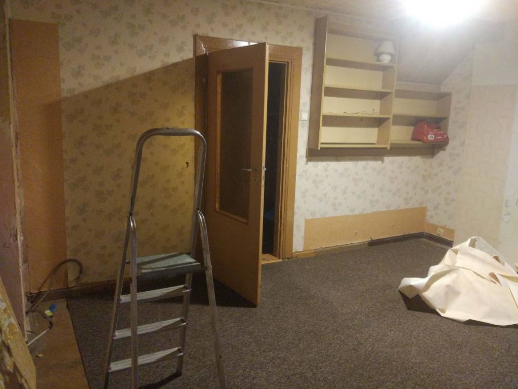

Trochę Was ponudzę. Kiedyś to był salon/sypialnia moich rodziców (i mój jako dziecko). Niestety oboje dość wcześnie odeszli, więc od wielu miesięcy stoi pusty. No ale w końcu trzeba było pomyśleć co tam zrobić żeby się nie marnowało tyle przestrzeni. Pomieszczenie ma około 18m2 (4,5x4,0m), dwie ściany są zewnętrzne, za jedną grubą (podwójna cegła) sąsiad (dom bliźniak), ostatnia skierowana na resztę mieszkania (korytarz, schody do piwnicy, mniejszy pokój). Piętro wyżej salon dzienny z aneksem kuchennym.
Postanowiliśmy że zrobimy sobie kino, pokój do grania na konsoli (trójka dzieci), miejsce gdzie w końcu będzie można posłuchać muzyki. Miało być budżetowo bez grubego remontu, jakaś tapeta, wykładzina, nowe meble i podstawowe 5.1. Kilka dni i by było zrobione.
No ale... Mam kumpla co zrobił sobie niedawno kinową salkę i przy okazji rozmowy o tym co planuję, zaprosił mnie do siebie. Oglądnąłem z Bluray koncert Hans Zimmer Live in Praga ze ścieżką Atmos (5.1.2). Zachorowałem na to co przeżyłem. Więc się zaczęło... Robię grubo (jak na moje możliwości), albo wcale. No to zaczynamy.

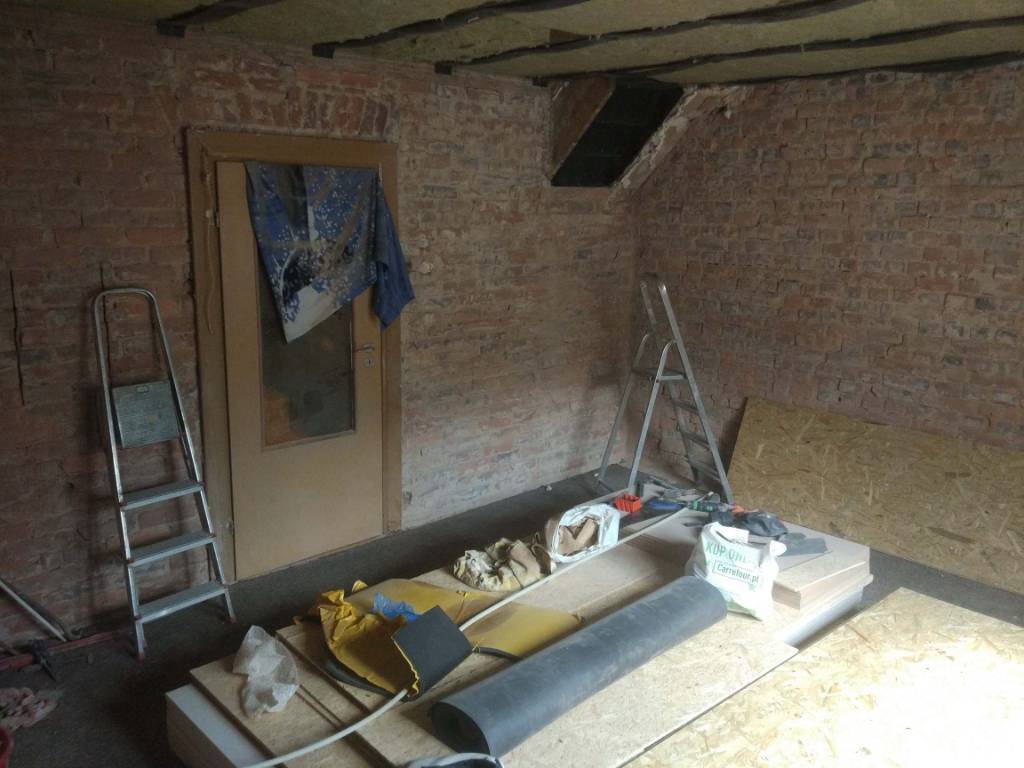

Tak wyglądał pokój po wyjęciu mebli

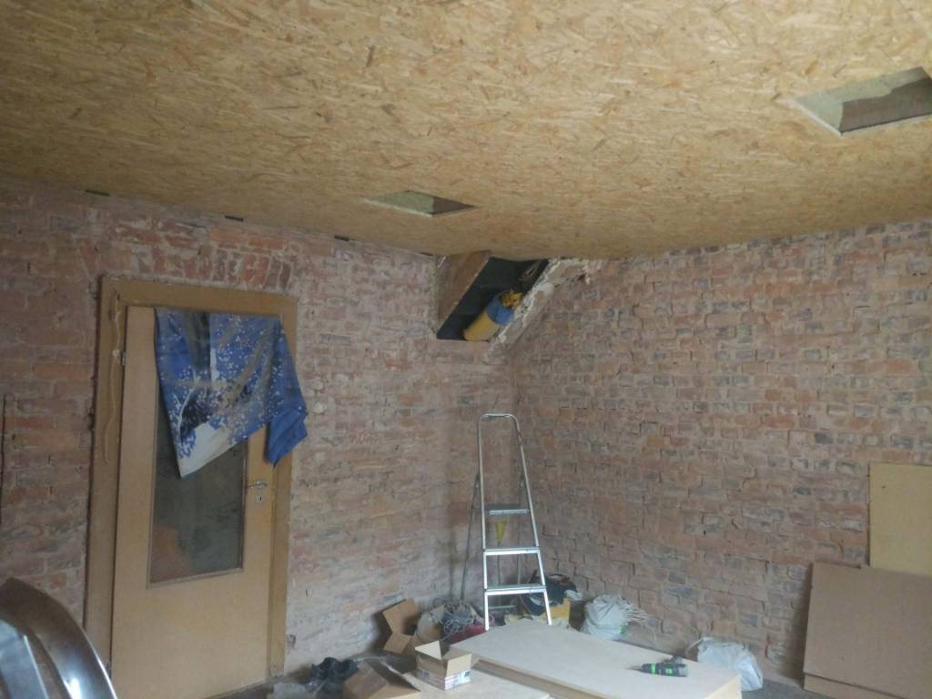

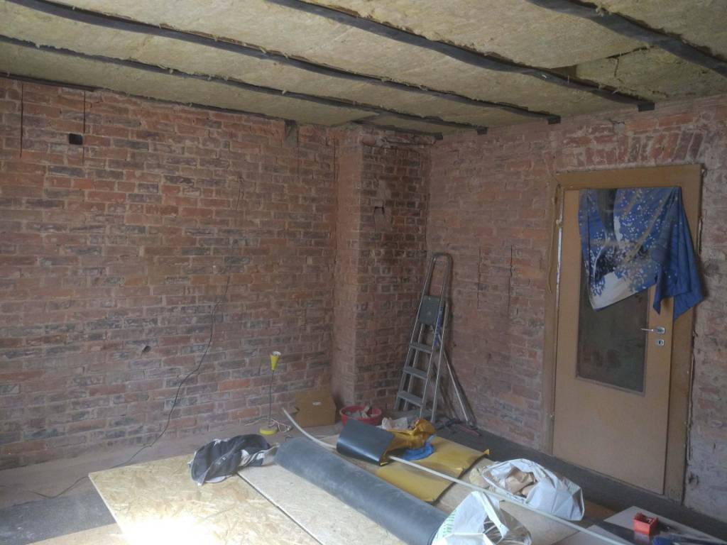

Zerwałem sufit. Dwie warstwy styropianowego kasetonu, następnie tynk trzymający się na trzcinie podwiązanej drutami do desek. Deski też oderwałem odsłaniając belki. Pomiędzy belkami przybite były kantówki na których położone było kolejne deski a na nich coś jak glina która zapewne służyła jako izolacja w przedwojennych czasach. Zerwałem wszystko, zobaczyełm podłogę piętra.

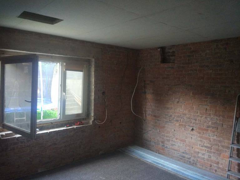

Ściany skułem z całego tynku do cegły, przeszlifowałem druciakiem. Syfu strasznie dużo, wyniosłem łącznie 6 bigbagów gruzu/gliny.

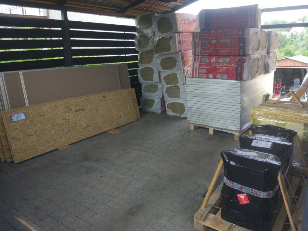

Pierwsza na warsztat poszła kamienna wełna mineralna by wypełnić wolne przestrzenie pomiędzy belkami. Belki grube 22cm, zamocowalem dwie warstwy
Zaloguj się, aby zobaczyć treść (możliwe logowanie za pomocą ) . Do belek od spodu przybiłem 3mm pasy gumy.
Fajnie się tak wszystko zamawia klikając na komputerze. Jak dostawy przyszły to się trochę przeraziłem. W tle garaż blaszak zawalony cały ustrojami do wykończenia, piwnica też pełna.

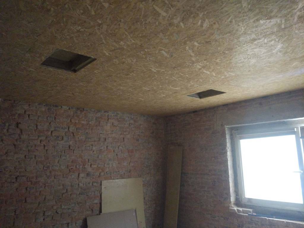

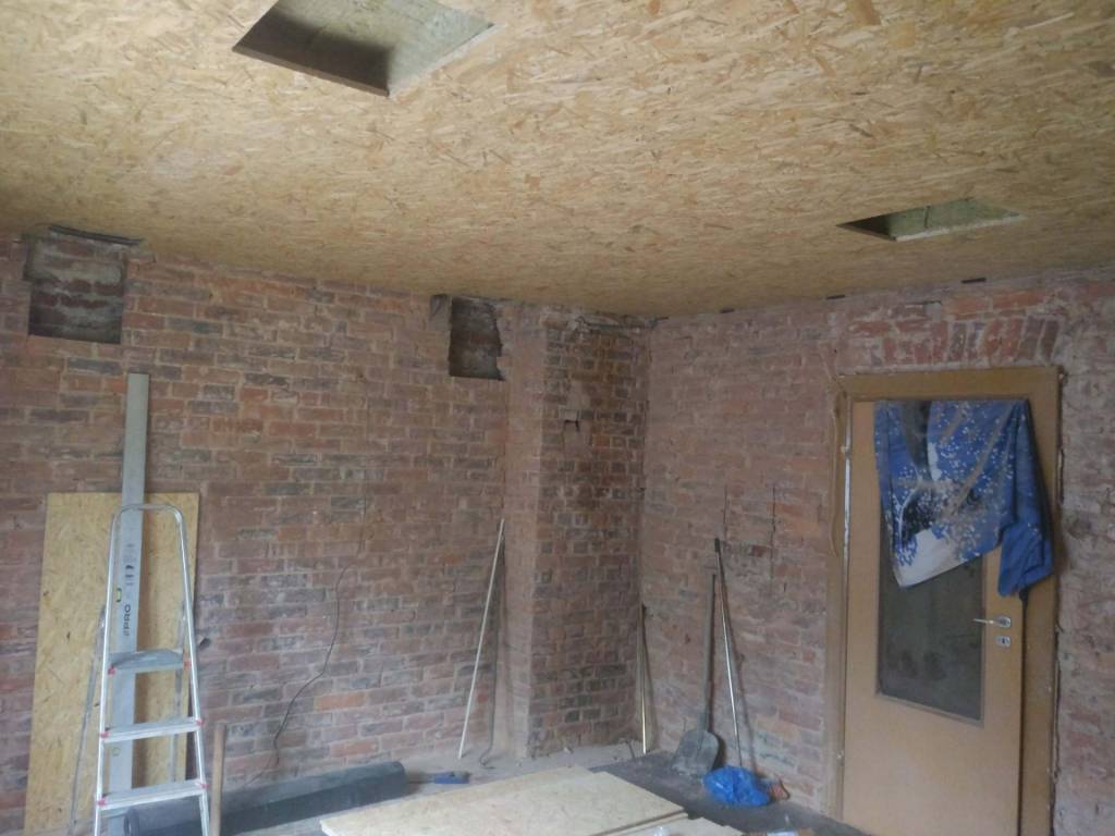

To lecimy dalej. Do tak przygotowanego sufitu przykręciłem płyty OSB 18mm typu pióro-wpust. Gumę o której wspomniałem wyżej dałem pomiędzy żeby drgania nie przechodziły. Widać wycięte otwory na przednie atmosy. Będą miały swoje obudowy. Z tyłu w ścianach wykute miejsce na obudowy tylnych atmosów.

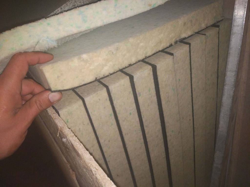

Do płyty OSB przykleiłem
Zaloguj się, aby zobaczyć treść (możliwe logowanie za pomocą )  z doklejonym fabrycznie podkładem gumowym o grubości 3 mm. Wielkość arkuszy 200cm/100cm. Do klejenia użyłem Soudal Sudabond Easy. Wg. producenta pianka musi przylegać szczelnie do siebie na całej powierzchni - dlatego była potrzebna płyta OSB. Wkrótce na to będzie montowany stelaż i płyty GK.

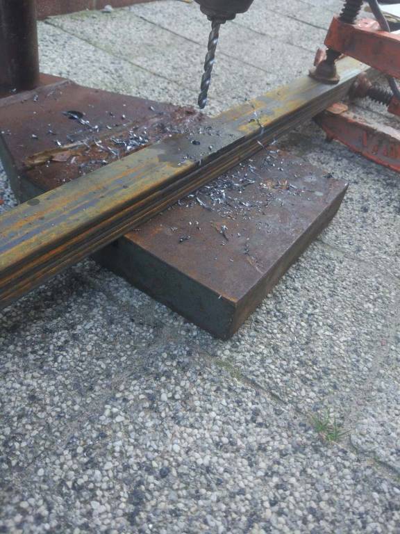

Pracowita niedziela. Na fotkach płaskowniki stalowe 3x30x4000. Po co? No cóż... Na sufit teraz muszę zamontować wieszaki na konstrukcję dla płyt GK. Ale za bardzo nie ma do czego bo na całej powierzchni mam teraz piankę akustyczną. Próba skręcenia wieszaka długimi wkrętam bezpośrednio do płyty OSB/belki nie zdaje egzaminu bo nie jestem w stanie zachować pozycji dla geometrii profili które będę później montować.
Wymyśliłem sobie że przykręcę wzdłuż belek ww płaskowniki, a do nich dopiero wieszaki. Na większej powierzchni pianka się tak nie będzie ugniatać od siły nacisku jak od pojedynczego wieszaka. Ustaliłem konkretne pozycje dla precyzyjnego montażu do nich stelaży tak by wcelować w pozycję głośników atmos oraz łączenia płyt gipsowych.
Wieszaki przykręcę od razu do tych płaskowników żeby się nie męczyć później przy suficie.

17 minut temu, Lonely napisał:
Wybór sprzętu dobry ale skoro spodobał Ci się koncert 5.1 to z góry zakładasz odcięcie 80hz dla muzyki więc po co podłogowe kolumny ?
Kino dla wszystkich w domu, każdy lubi u nas coś fajnego obejrzeć. Konsola dla dzieci, może ja też coś czasem zagram. Tu dźwięk tez jak do kina. Muzyka dla mnie, i raczej tylko dla mnie sądząc po oczekiwaniach w domu. Stereo, dlatego kolumny wolnostojące. I zasilanie przez preout zewnętrzną końcówką mocy żeby jakiś kompromis jakości zachować vs klasyczny wzmak. Może integra podpięta do amplitunera by pracowała po preout... Nie jestem jeszcze zdecydowany.
25 minut temu, Lonely napisał:
Nie ładniej by było i praktyczniej dać 600m na uchwytach po bokach ekranu ?  Przy tych wymiarach na bokach lepiej użyć bipoli niż kierunkowych i dał bym 402s lub 502s
Zbyt ma mały pokój dla wolostojących lub wisząco-stojących surround by założenia Dolby były zachowane. Ponad to cenię sobie swobodę ruchu w pobliżu odsłuchu, głośniki instalacyjne nie będą przeszkadzać.
28 minut temu, Lonely napisał:
Suby jak najbardziej wystarczą 2 ale mocne i dobrze ustawione względem kanapy .  Pb4000 sprawdzą się wyśmienicie i nie idź w wersję zamkniętą bo to półśrodek.
To naprawdę będą ostatnie decyzje zakupowe, mam swoje typy ale na razie zbieram opinie i decyzję podejmę w swoim czasie.
Czemu każdy glosnik ma inną średnicę? Central ok ale fronty , atmosy i boki ? Fronty masz 6,5 cala a atmosy większe? Przecież można to było ujednolicić delikatnie.
Czyli do przyjazdu kuzyna będziesz siedział i trzymał kciuki że kucie,  gipsowanie i wiercenie wykonałeś w dobrych miejscach i zakładał tematy " pomocy , system mi nie gra "?
Nie kumam naprawdę ludzi którzy decydują się na ogrom wykonanej pracy i wydatki i robią to na pałe. Czym jest wydatek 1 czy 1,5 tyś na pomiary i projekt względem tego co planujesz ?
To tak jak zainwestować 50k w zabawki dla nienarodzonego synka kiedy żonka w ciąży tyle że pewności nie ma co do płci dzieciaka . Córeczka też będzie wniebowzięta z małej koparki , ciężarówki i rękawic bokserskich hahahahaha
Fronty 2x 6.5”, central 4x 5.25”, surround 2x 5,25", atmos 1x 8". Zgodzę się że atmos trochę przewymiarowany, ale to było... celowe działania. Miałem kupić PRO-160 RPC z jednym 6.5”, ale był niedostępny. Kuzyn mnie spytał czy zmieszczę większy bo ze zwykłej linii Reference PRO-18RC gra podobnie, jest tańszy, ale to supersize na głębokość. W projekcie się zmieścił, był dostępny więc dlatego taki wybór.
Jak pan sobie życzy tak będzie.  Czyli jesteś hazardzistą i obstawiasz że robota którą wykonasz będzie trafiona i wykonana akurat w miejscach w których należy np umieścić atmosy i ustawić kanapę/ zamontować boczne itp itd , podziwiam . Tematy tego typu ludzie zakładają chyba tylko po to żeby pokazać że umieją deczko majsterkować i drutować w domu i urobić się po łokcie bo z profesjonalnym podejściem do kina nie ma to nic wspólnego.  Widzę więc w moim mniemaniu czyste marnotrastwo czasu , kasy , materiału i własnego wysiłku względem efektu jaki osiągniesz . Nie hejtuje broń Boże ale kubeł zimnej wody na łeb ci się należy. Efekt w wypadku tego projektu jak i tym podobnych to czysta loteria i trzeba to jasno powiedzieć a nie pogratulować i klepać po plecach za to że się chłop napocił przy kuciu itp . Sama robota i pracowitość mistrzostwo świata ale biorąc pod uwagę po co to robisz i co ma być efektem ... szkoda gadać.
