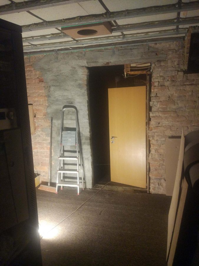

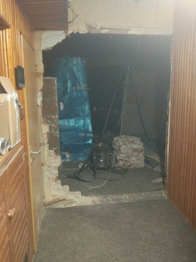

Tak poza tym pracowity weekend za mną. Stare drzwi zdemontowane, ściana skuta, zaraz murowanko w nowym miejscu. Bez sensu korytarz się tutaj rozszerzał. Dzięki temu powiększę sąsiedni pokój (sypialnię), i będzie więcej miejsca w jaskini na postawienie sofy. Mam na myśli to że drzwi po otwarciu nie będą o nic obijać.

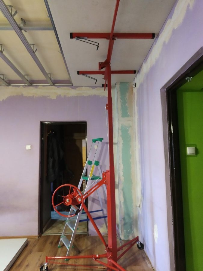

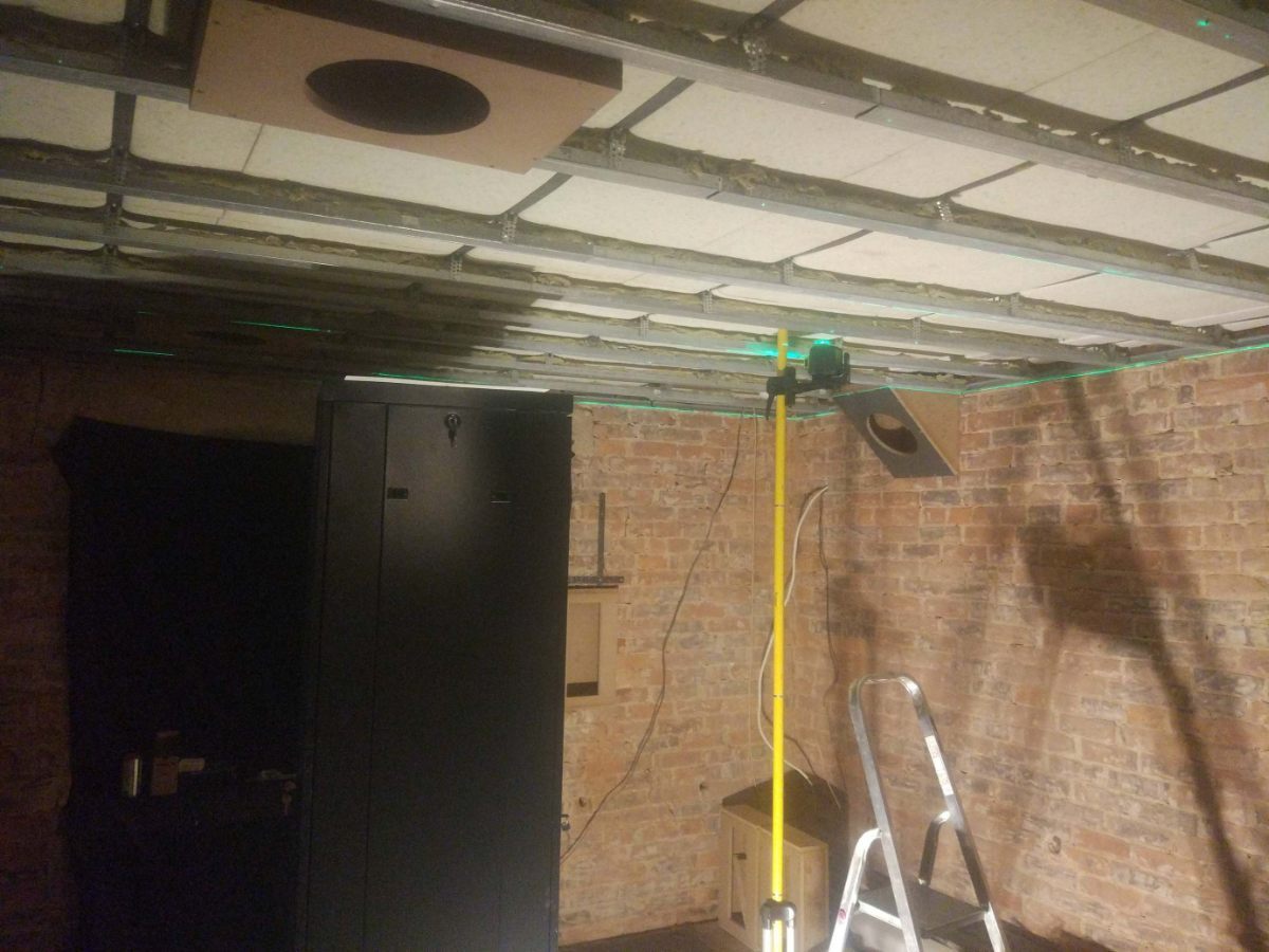

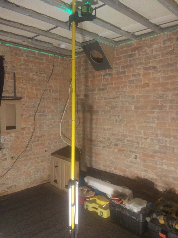

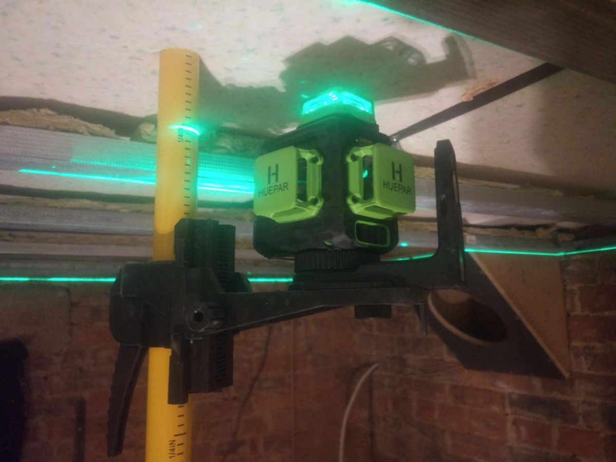

Powoli, ale do przodu. Ułożyłem wstępnie stelaże na sufit podwieszany, muszę je tylko wyregulować. Kupiłem w końcu (mam dość pożyczania)

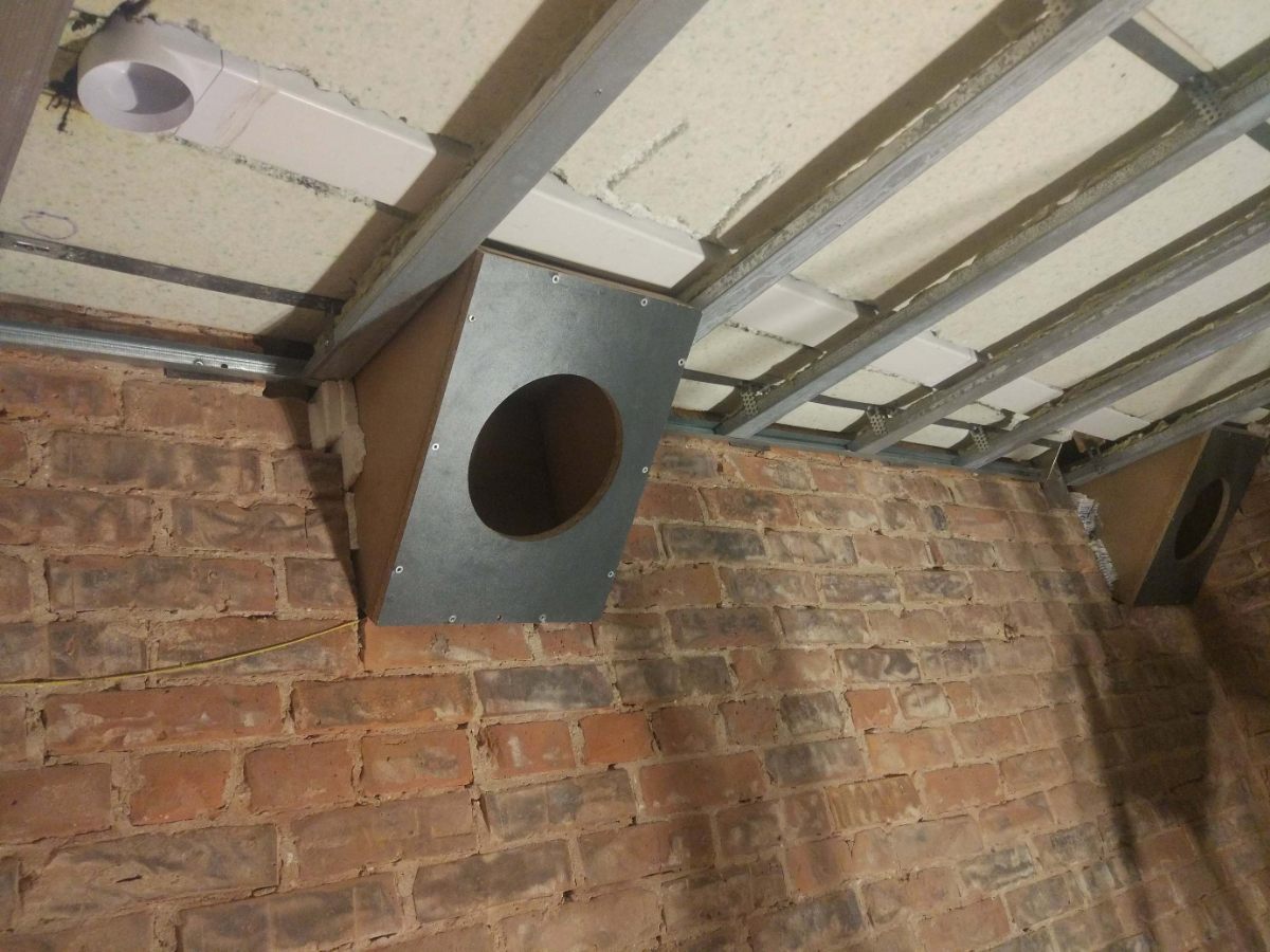

Wysokość docelowa wychodzi mi 2,43m. Wiem, szału nie ma. Jeśli chodzi o wentylację, zabudowałem kanał (typowy 110x55) w suficie. Wlot bezpośrednio nad pozycją szafy rack, wylot prosto do komina który jest teraz nieużywany. Jest fajnie, czuć że cug ciągnie. Wlotu chyba nie muszę organizować... Tak przynajmniej mi się wydaje. Szafa sobie z otoczenia przez szczeliny zapewni raczej przewiew. Jak się mylę to mnie poprawcie, mam opcję brać powietrze z piwnicy, tylko że 5 metrów pod podłogą kanał wentylacyjny bym musiał zrobić. Ponadto będzie klima. Na 90%

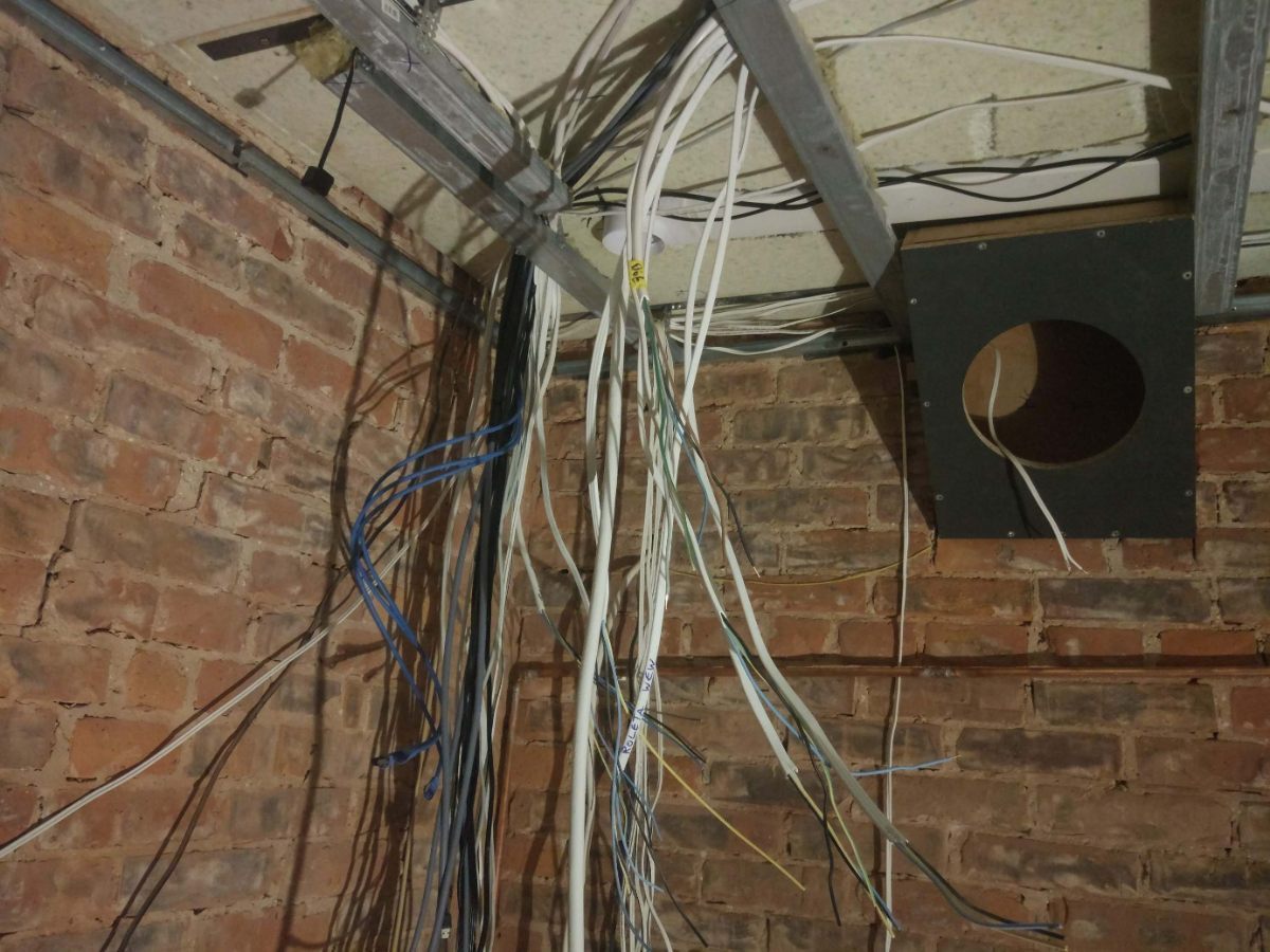

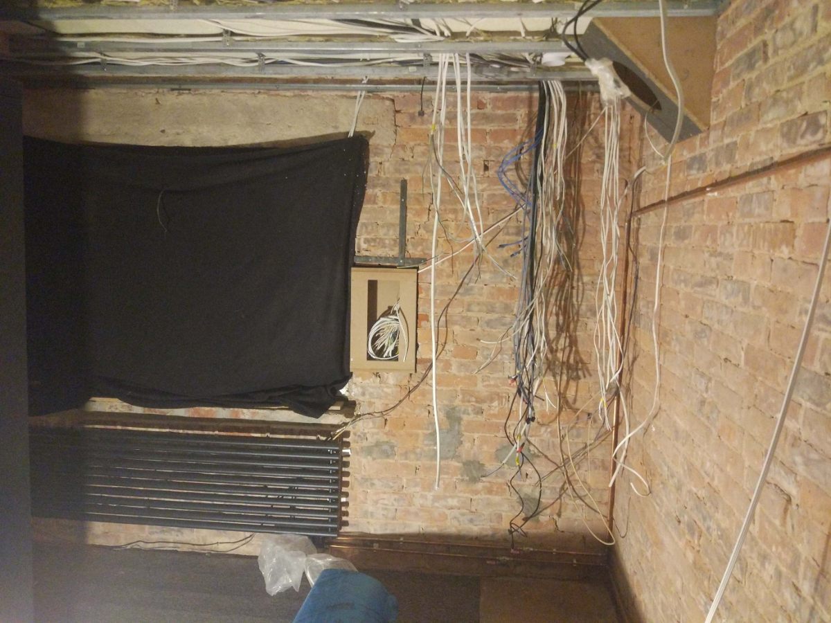

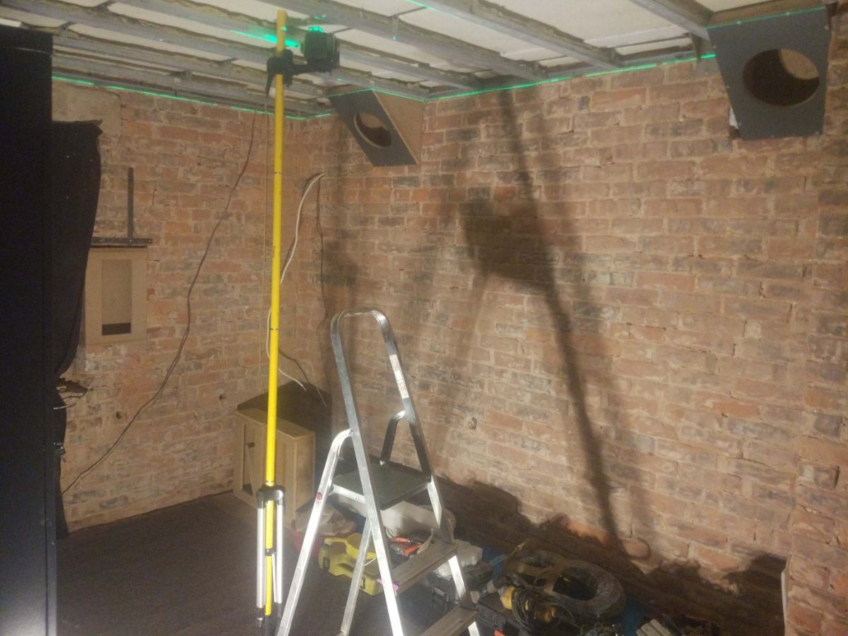

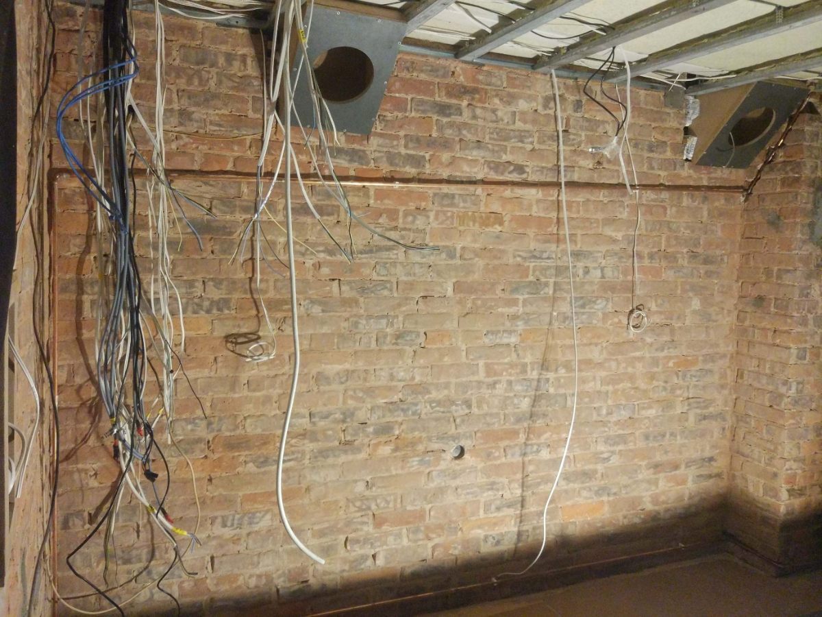

Okablowanie gotowe. Nie spodziewałem się że tyle z tym roboty będzie, poprzeciągane dziesiątki metrów przewodów zasilających, głośnikowych, internetowych, sygnałowych, oświetleniowych... Szykuję się do montażu płyt gipsowych na suficie.
No tak to wygląda ja trzeba samemu się męczyć. Pewnie już to pisałeś ale jakoś mi umknęło. Dlaczego głośniki sufitowe będą w ten sposób montowane? Przecież mogłyby być normalnie w suficie. Czy tak nisko tam masz?

Te widoczne głośniki sufitowe po skosie to tylne atmosy. Są tak zaplanowane żeby zapewnić geometrię zgodną z zaleceniami dolby, a więc 45 stopni w górę za odsłuchem i wg projektu wychodziły na spojeniu sufitu ze ścianą więc zrobiłem sobie takie do nich obudowy. Cóż, 7.2.4 ledwo się mieści w tych 18m2. Przednie atmosy są klasycznie wpuszczone w suficie, tylko 45 stopni z przodu. Docelowa wysokość wyjdzie 2,43m
