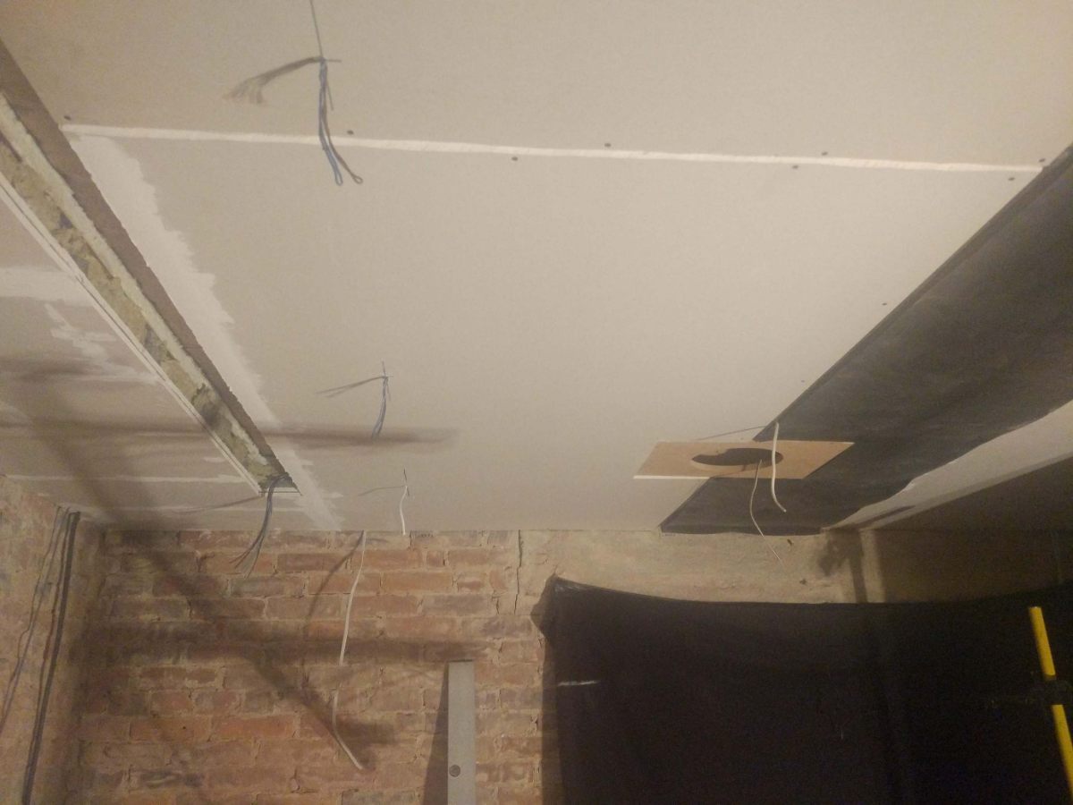

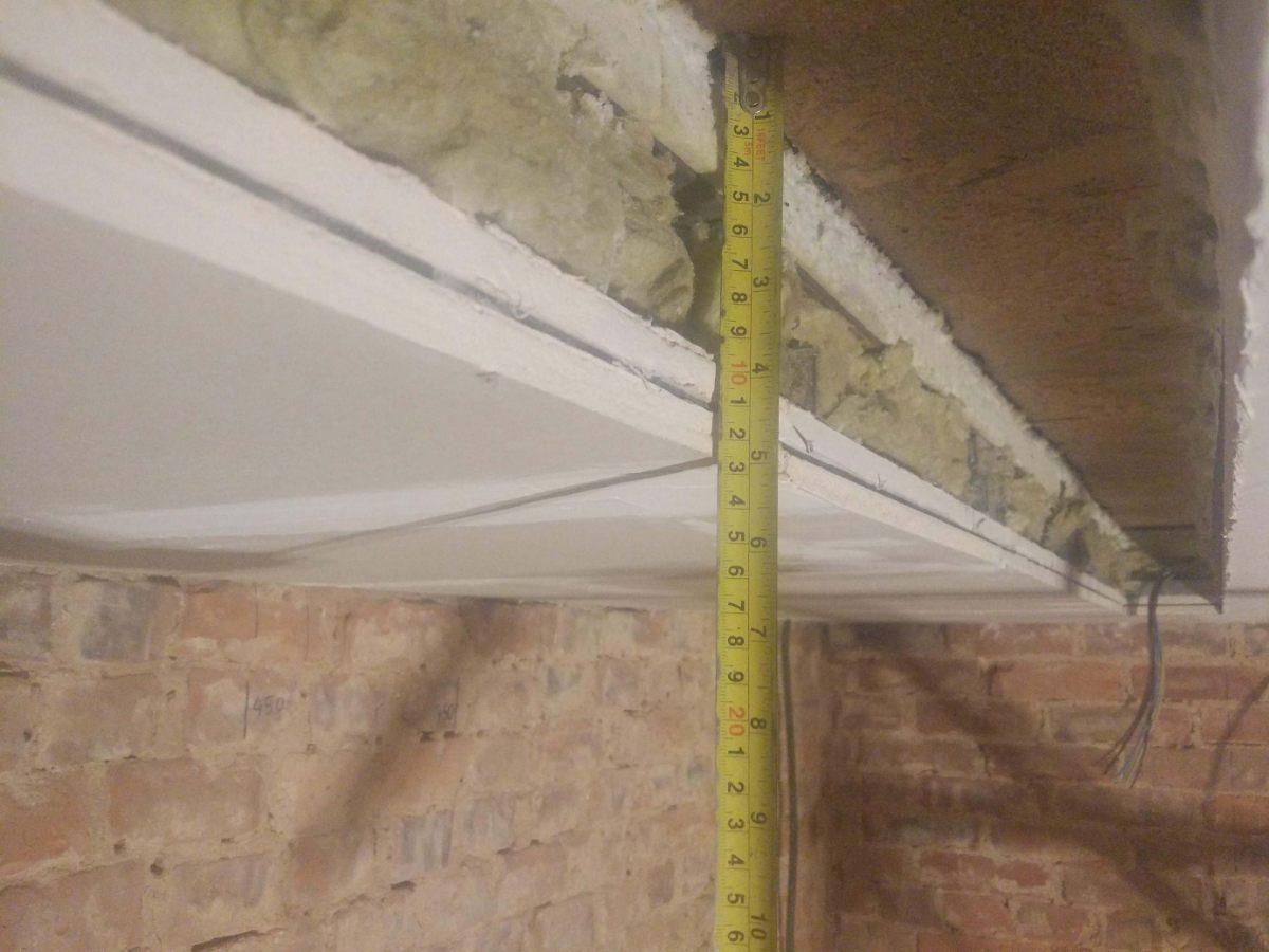

W dniu 19.12.2021 o 18:11, Butler napisał:
Haha, trzy miesiące by było ciężko 🙂 Chyba że masz ekipę typu "Nasz nowy dom" Dowborowej to luz. Ja sam dziubię, niestety krezusem nie jestem. I tak wydałem na wszystko już o wiele więcej niż powienienem.
Do sufitu podwieszanego przykręciłem płyty gipsowe, do nich tą gumę na całej powierzchni, i na wierzch ponownie płyta gipsowa. Taka kanapka ,widać gumę pomiędzy płytami na zdjęciu z miarką. Oprócz tego dałem ją w kawałkach wszędzie na łączeniach stelaży, płyty gipsowej, ściany, belek. Gdzie się dało, nie kupowałem dedykowanych akustycznych wieszaków i podobnych akcesoriów. Na fotce z przed dwóch tygodni pierwszy arkusz gumy w trakcie montażu... Ehh, łatwo nie było. Ciężkie to, wygina się, ostro się namordowałem. Ten podnośnik do płyt ponownie zrobił robotę.
Planuję zrobić taką kanapkę ale w formie ściany. Czym przykleić taką płytę gumową do płyty g-k? Czy jest jakiś specjalny klej, czy może użyć sporo taśmy dwustronnej?
