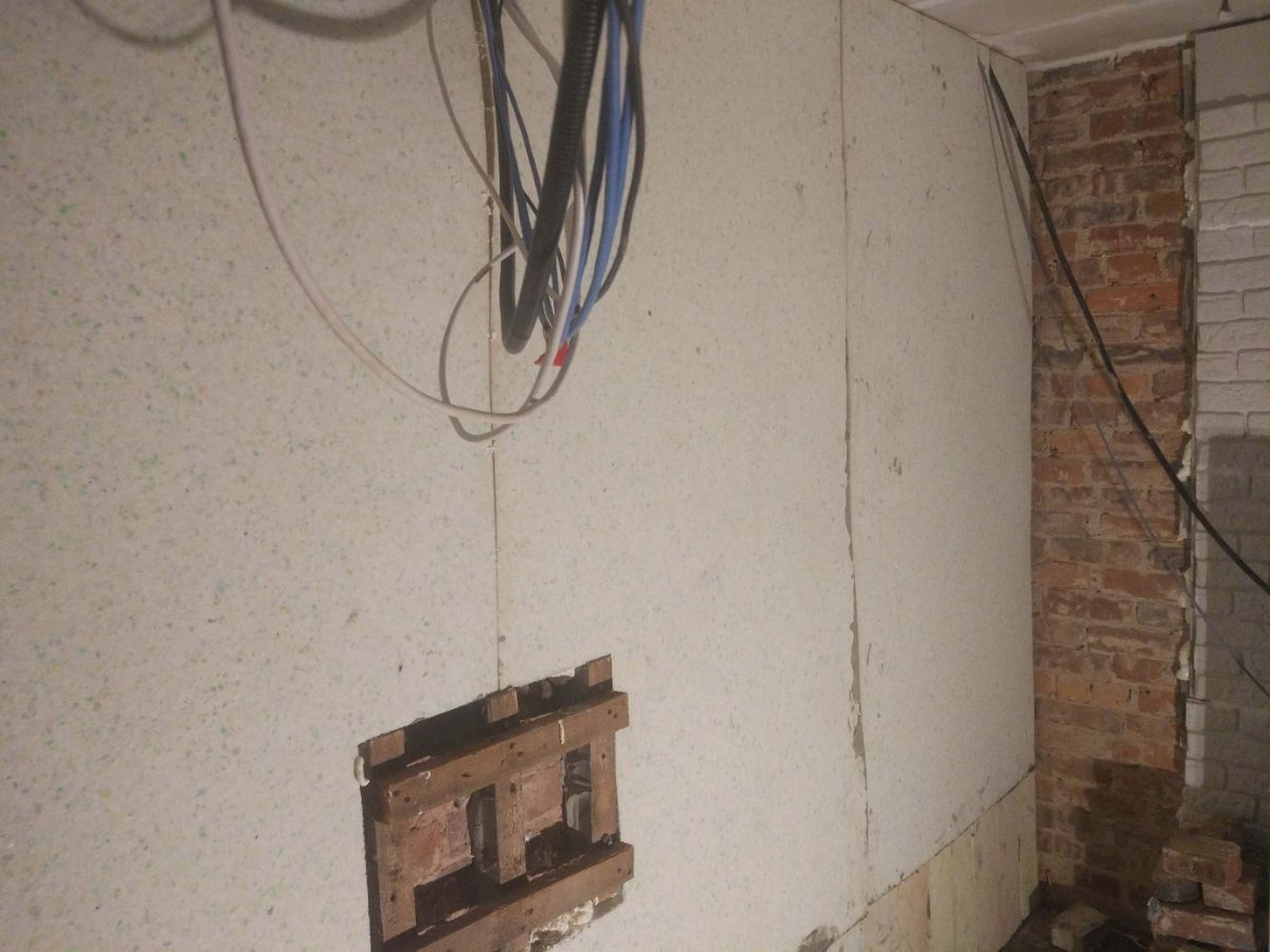

Ściana frontowa prawie gotowa. Wyczyszczona cegła została solidnie zagruntowana, to już pokazywałem wcześniej.
Przykleiłem bezpośrednio do cegły
Zaloguj się, aby zobaczyć treść (możliwe logowanie za pomocą ) od Soundsolutions, ta sama co poszła na sufit. Przypomnę że różni sie tym od linkowanej że ma dodatkowo przyklejoną warstwę "porowatej" gumy. Do przyklejenia użyłem wysokoelastyczny
Zaloguj się, aby zobaczyć treść (możliwe logowanie za pomocą ) , tak został mi zalecony. Montaż wymaga posmarowania całej ściany oraz całej powierzchni pianki klejem za pomocą pacy-grzebienia. Stanowczo podkreślono by nie kleić punktowo. No więc zrobiłem tak jak trzeba, jeden worek 22,5kg starczył na dwa metry kwadratowe.

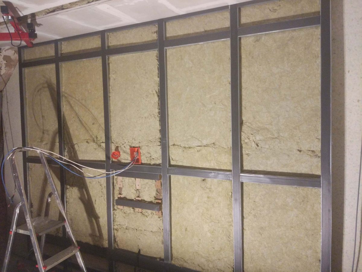

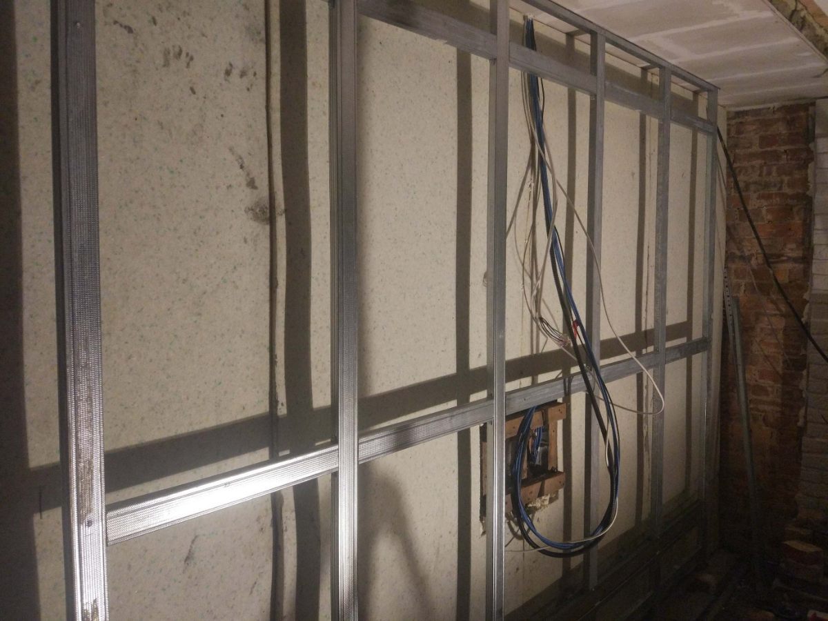

Nastepnie zamontowałem stelaż stalowy do płyt gipsowych. Na piance nia było jak go skręcić, więc wykombinowałem że będzie z góry wisieć przykręcony do sufitu, a mniej więcej po środku opierać się będzie na drewnianej konstrukcji przeznaczonej do wieszaka na TV. Niżej mam cztery podpory przykręcone bezpośrednio co cegły na których przykręcona jest drewniana łata na której z kolei po montażu G-K jest przykręcona szyna montażowa dla wiszącej szafki. Na tej łacie też opiera się konstrukcja stelaża.
Pustą przestrzeń wypełniłem wełną
Zaloguj się, aby zobaczyć treść (możliwe logowanie za pomocą ) , wełnę powciskałem także do środka stelaży.

Dlaczego zastosowałeś Profil sufitowy a nie ścienny ?Przy ściennym zachowałbyś większą sztywność przegrody ....chyba,że fota przekłamuje to zwracam Honor ,a po za tym robota 1A tak trzymaj 👍
Fakt, profil sufitowy. Szczerze... Przy kompletowaniu zamówienia w sklepie budowlanym nie specjalnie na to zwróciłem uwagę. Pewnie na ściennych mogło by być lepiej... Ale jak to się mówi, już po ptokach. Sztywność jest jednak moim zdaniem ok. Jedynie na krawędziach bocznych konstrukcji jest lekki ruch bo podparcia nie ma, ale zamierzam te miejsca potraktować ostrożnie pianką montażową.
W sumie to szczegół możba z nim żyć . Telewizor będzie wisiał na osobnej konstrukcji odizolowanej od tej zabudowy? Przykręć na rancie do profila szerszego  regipsa, który zakryje sztorc ściany a tym samym usztywni ją trochę i po problemie...
Tak, TV będzie wisiał na osobnej konstrukcji zrobionej z drewnianych łat, ale podparłem o nią profile. Nie bezpośrednio... 10mm gumy jest między nimi.
W sumie niegłupie, nie pomyślałem o tym.

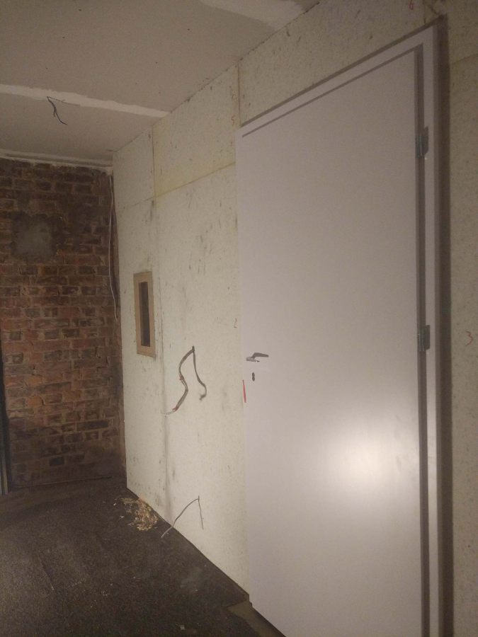

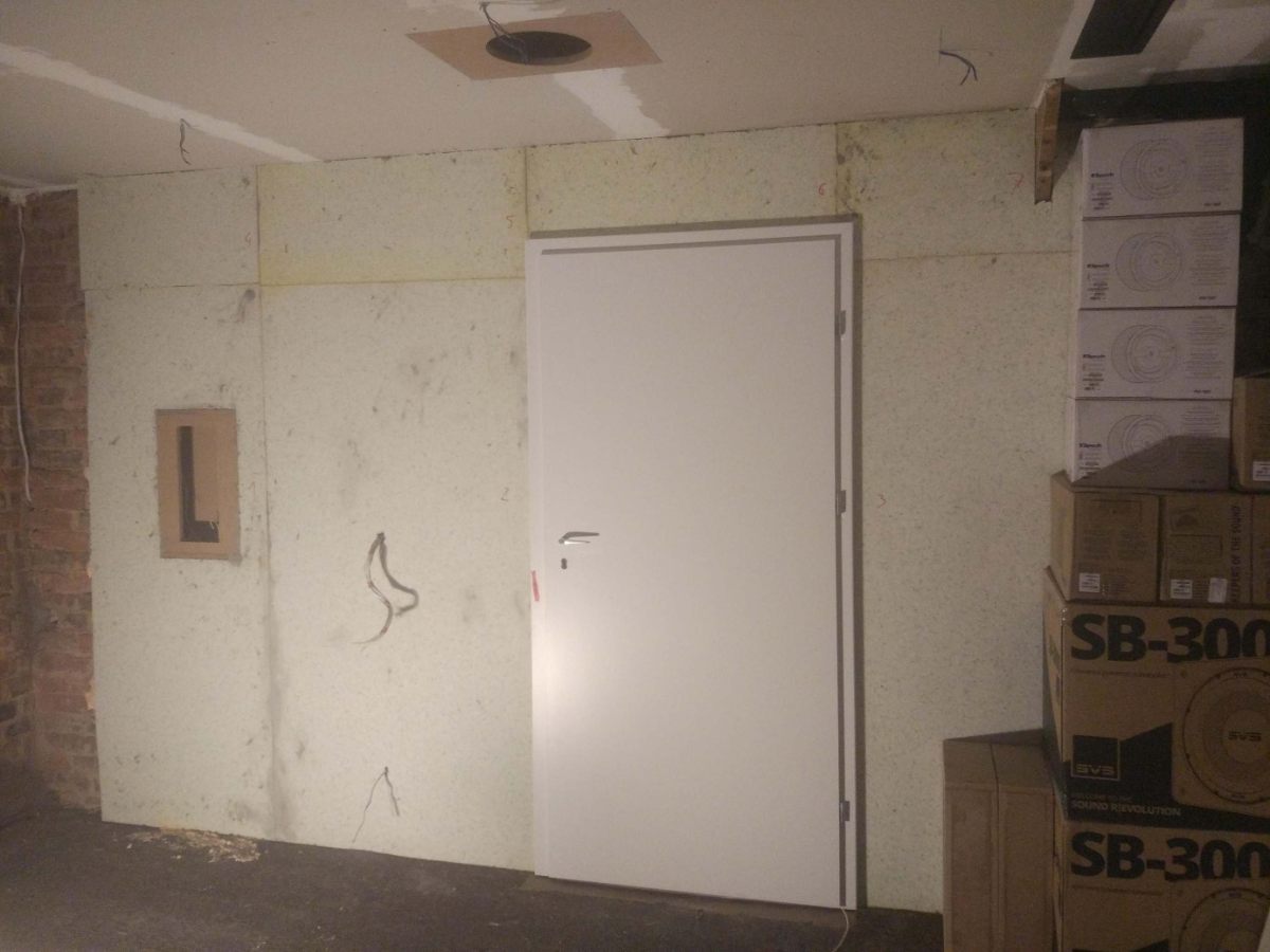

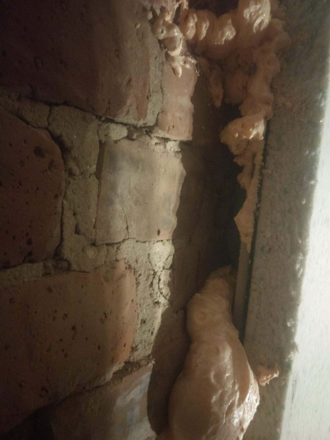

Trzecia ściana w większości gotowa. Na cegłę przykleiłem w pierwszej kolejności płyty gipsowe by wyjść z płaszczyzną. Do tych płyt przykleiłem i przykręciłem kątówki 58x40 (to te oparte po prawej stronie) by mieć do czego zamocować futrynę.
Przykleiłem pianę akustyczną Sound Solutions, zamocowałem futrynę z drzwiami akustycznymi oraz obsadziłem na gotowo obudowę na lewy surround.
IMG_20220329_222759.thumb.jpg.fed38a7d52c58c8044f6caf669aa9471.jpg              IMG_20220329_222917.thumb.jpg.7b342ea6a4479a4bf1f85999dee79d77.jpg
Tu widać bok ściany - płytę gipsową i piankę. Płaskość cegły była około 5cm więc musiałem sporo odsunąć.
Całość docelowo chcę wyłożyć takimi panelami jak na fotce poniżej, z tym że raczej w jednolitym czarnym kolorze, choć podobnie jeśli chodzi o misz-masz
