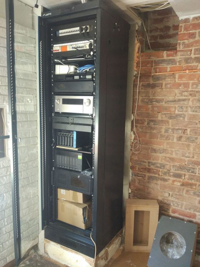

Obecnie przygotowuję się do wstawienia szafy rack w docelowe miejsce (tylny prawy narożnik jaskini) i jej podłączenie do instalacji. Zasłonić chciałbym na stałe widoczny bok tej szafy (przez potencjalny hałas i akustykę blaszanej konstrukcji), zostawić tylko dostęp od frontu. Chodzi mi po głowie by tą ściankę zasłaniającą zrobić mobilnie tak by w razie potrzeby móc ją zdemontować nieinwazyjnie, ale za bardzo nie mam pomysł na to i chyba będzie jednak na stałe.

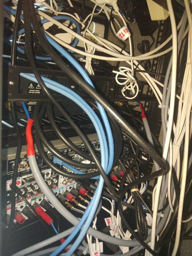

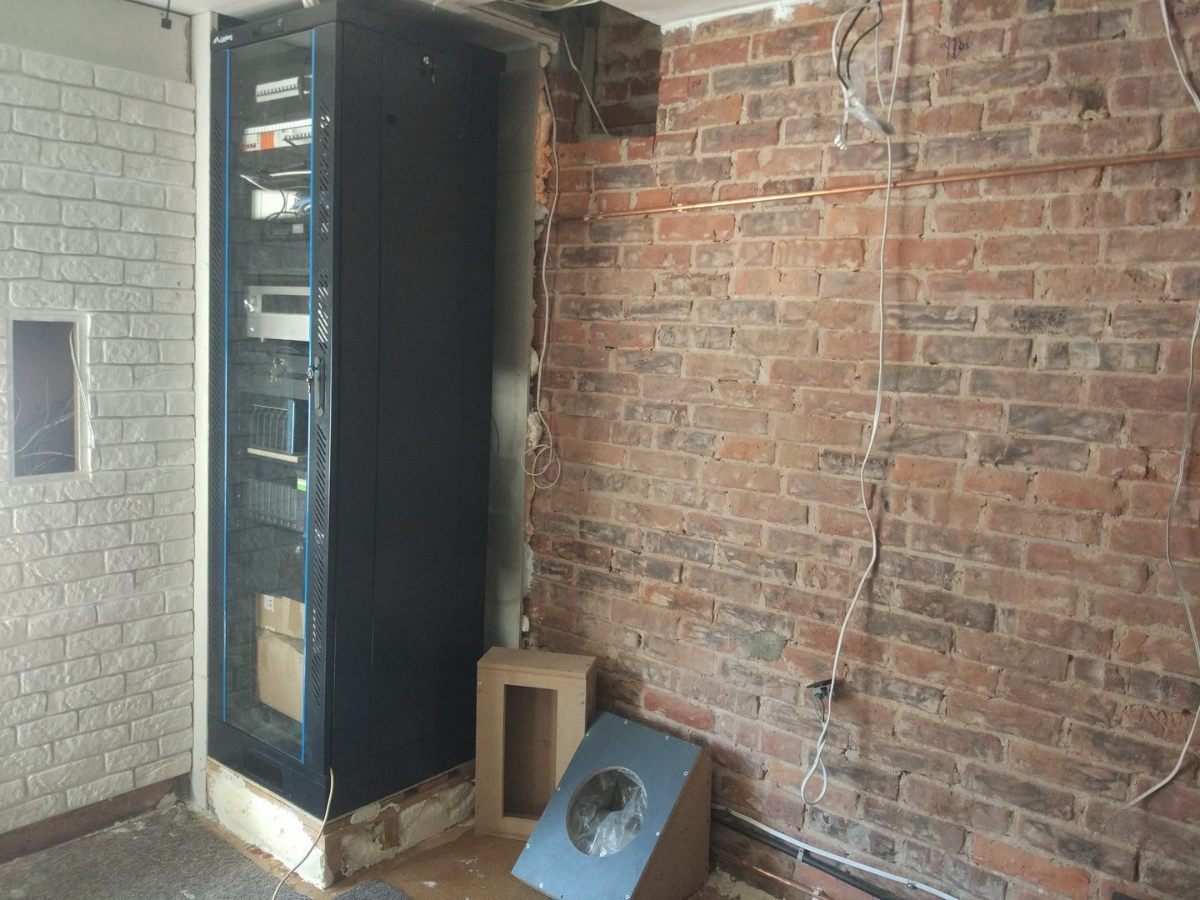

Tymczasem szafa rack stoi już na swoim miejscu, a więc w tylnym prawym rogu jaskini. Sprzęt w niej 90% zainstalowany i gotowy do działania. Został mi do podłączenia UPS oraz monitoring i alarm który na razie działa w innym miejscu.
Nie wszystko jest profi tak jak bym tego sobie życzył, ale nie od razu Rzym zbudowano. W przyszłości zamienię QNAP'y na wersje rack, myślę że switch (switche) też by się przydało kupić w tym standardzie. Ale jest 2,5Gb, więc puki co przynajmniej funkcjnalnie wystarczy.
Amplituner i końcówka mocy podpięta, masakra ile tam trzeba było przewodów popodłączać. Wtyki bananowe Melodiki i przewody 4mm to słabe połączenie. By nakręcić plastikowe (czarne/czerwone) osłonki trzeba by szlifować robaczki blokujące przewód w gnieździe wtyku. Trzy oszlifowałem, w reszcie olałem sprawę i nie nakręciłem tych osłonek. Spróbuję je sobie w pracy roztoczyć albo zostawię tak jak jest, zwarciem nic nie grozi.
Tak więc przedstawia się ostatnia ściana do roboty.

Konkretna szafa.....Respect👍Fajnie to wygląda.Jedynie zapytam:
Czy rozważałeś postawienie  szafki na kółkach tak aby w przyszłości mieć łatwiejszy dostęp od tyłu? Przy stałej zabudowie i tak upchanym sprzęcie ,ciężko jest manewrować wymieniać przełączać itd... itp...Szafa na kòłkach bardzo by tu ułatwiła sprawę ...ale to tylko moja sugestia
Mogłem, dostałem nawet kółka w zestawie. Ale nie... Szafa jest na cokole i dodatkowo na stałe postawiona na podwyższeniu. By mieć dostęp do instalacji zostawię sobie dostęp przez boczną ściankę którą wkrótce będę wykonywać by ograniczyć hałas ze środka. Nadal kombinuję jak ją zrobić by w razie potrzeby ją łatwo zdemontować. Szafa jest odsunięta od tylnej ściany o 15cm, dostęp z tego jednego boku jest dla mnie wystarczający - tak wlasnie wszystko podłączałem.
Ok rozumiem
Jeszcze tylko pytanie o wentylację tej szafy .Będzie zamknięta?  Czy nadmierna ilość wytwarzanego ciepła będzie jakoś odprowadzana ?
Jest wentylacja. W suficie mam kanał doprowadzony do nieużywanego już komina (widać go vis a vis szafy). Ale te fabryczne wentylatory szafy to jakaś pomyłka, hałasują niekaceptowalnie głośno. Zmienię je na inne, zapewne większe o mniejszych obrotach. Tu fotka z przed kilku miesięcy gdzie widać kanał.
A no to inna bajka 👍.Wentylator nawet chyba  będzie zbyteczny jak jest cug?.Tak myślałem o tej twojej ściance przy szafie Rack.
Może zrób taką wysuwaną do przodu tak ze 30cm ? Możesz użyć zwykłej płyty wiòrowej surowej albo MDF .Z Kantówek 8x4robisz ramkę o wym.zbliżonych do wysokości pomieszczenia ale niższą o grubośc kantówki+ luz 2cm (czyli 6cm )   i kółek ,które przykręcisz do ramy od spodu.Następne 4-5cm .)Do sufitu gdze ma stać ściana  mocujesz Kantówkę ,tę samt szer .co rama na ścianę8cm ewentualnie 1-2 MM węższą będzie to "szyna prowadząca" . Ramę obijasz z 2 stron płytą wiórową na kleju  w środek wełna .Płyty muszą być tak żeby finalnie na dole nie dotykały podłogi a gòrą sufitu , ale w miarę miały  mały luz. I gotowe .Dziury po śrubkach na płycie  szpachlujesz gipsem  malujesz i po sprawie .Na sztorcu ściany jakiś delikatny uchwyt i masz CARGO jak w kuchni 😁 Ściana masywna na pewno wytłumi Szafę bez problemu...

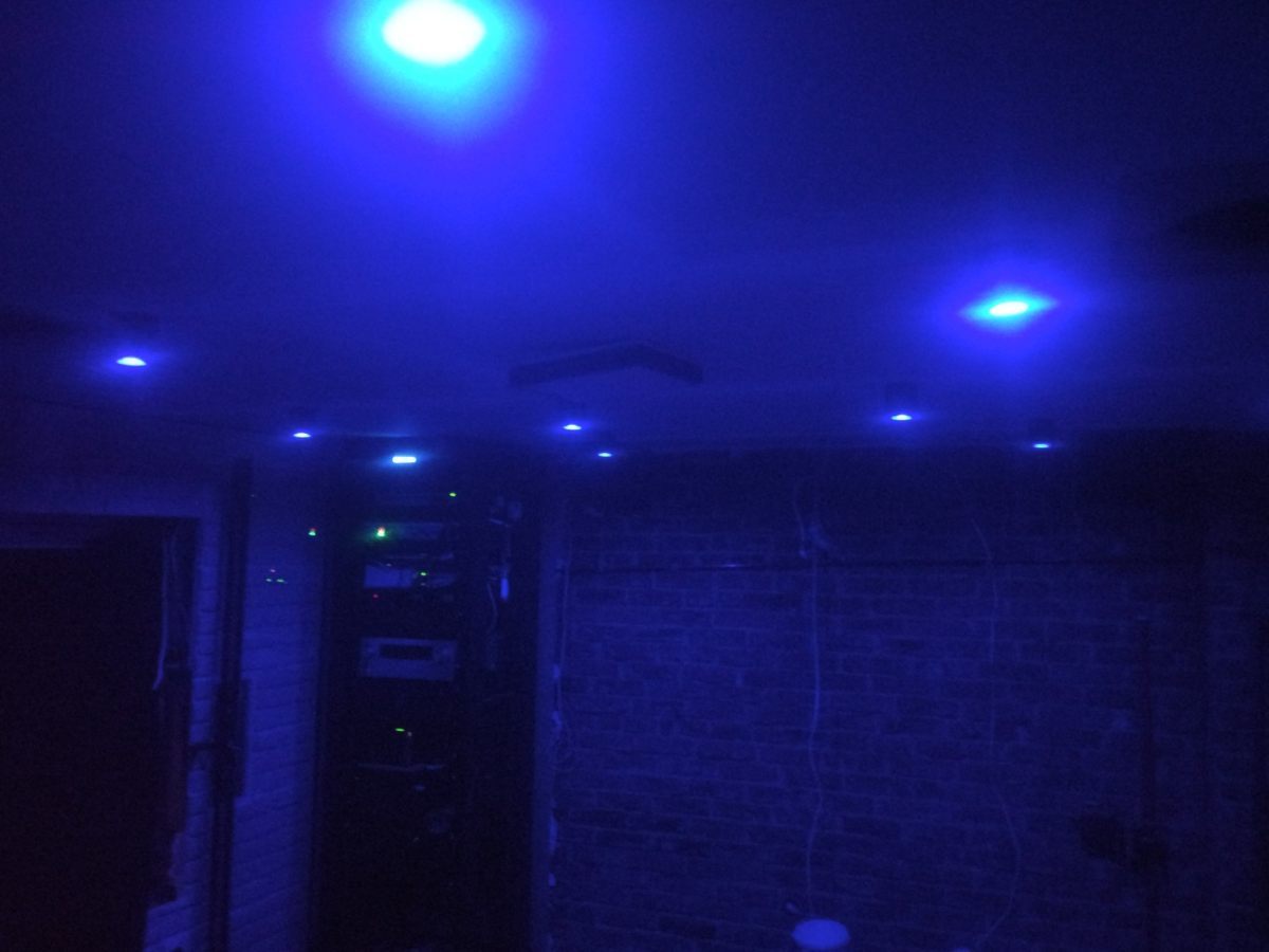

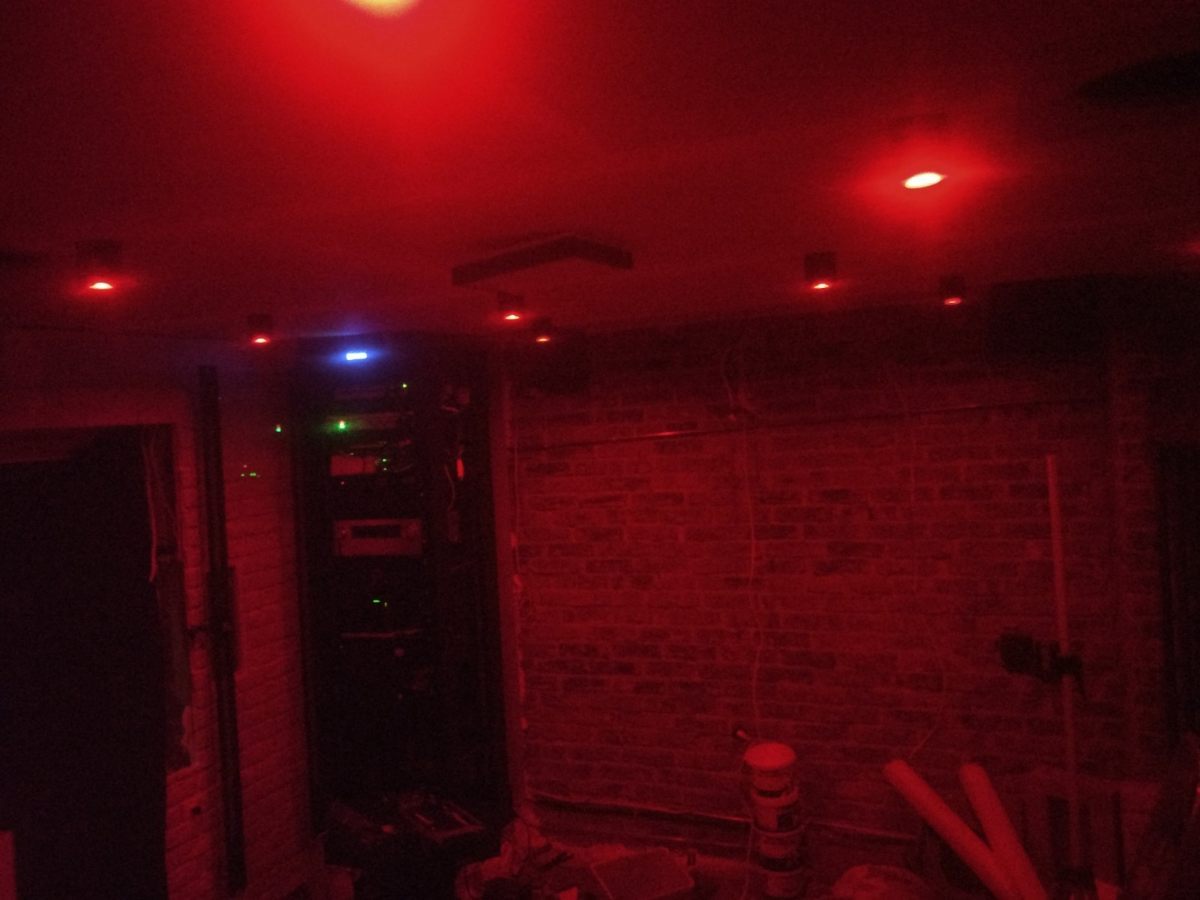

Foty robocze, przepraszam za jakość (smartfon już wiekowy), ale oświetlenie odpalone więc odhaczam kolejny punkt jako zrealizowany

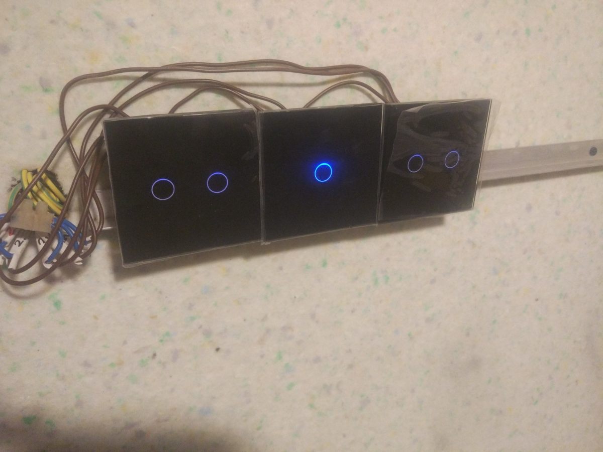

Włączniki
Zaloguj się, aby zobaczyć treść (możliwe logowanie za pomocą )  na razie prowizorycznie zamocowane na ścianie. Oświetlenie to jedna
Zaloguj się, aby zobaczyć treść (możliwe logowanie za pomocą )  na środku pokoju a w niej zwykłe ale dość mocne 2x
Zaloguj się, aby zobaczyć treść (możliwe logowanie za pomocą ) . Pasuje mi ona, bo ma ten sam rozmiar jak panele sufitowe które będę wkrótce naklejać. Takie światło na start bez udziwnień. Reszta to
Zaloguj się, aby zobaczyć treść (możliwe logowanie za pomocą ) , podzielonych na 4 sekcje (2+4+2+4). Żarówki to
Zaloguj się, aby zobaczyć treść (możliwe logowanie za pomocą ) sterowane przez aplikację Tuya.
Celem było bym w pełni i w prosty sposób mógł sterować oświetleniem bez ruszania tyłka z sofy. Zarówno barwą, ciepłotą, kolorem jak i natężeniem. Sterowanie głosem itd... Możliwości są ogromne. Więcej oświetlenia już nie planuję, jest fajnie 🙂

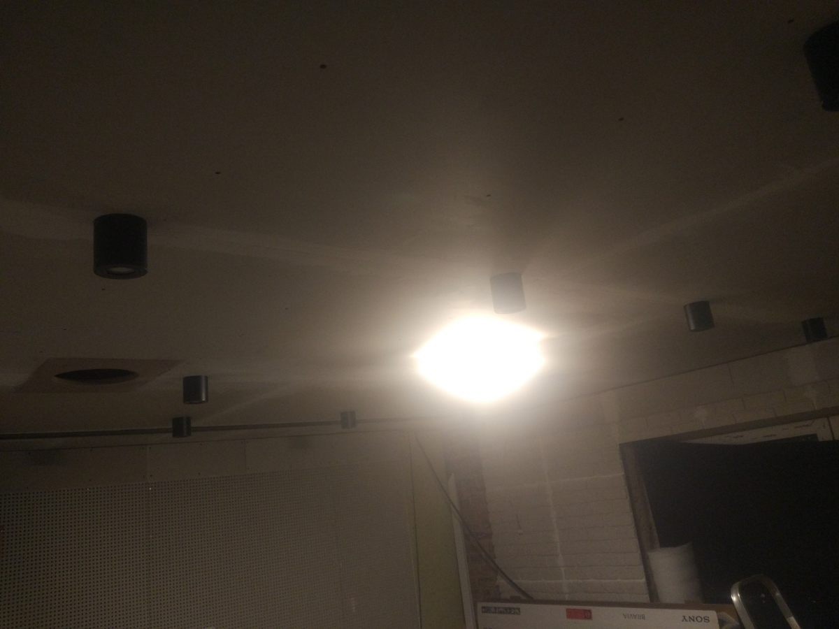

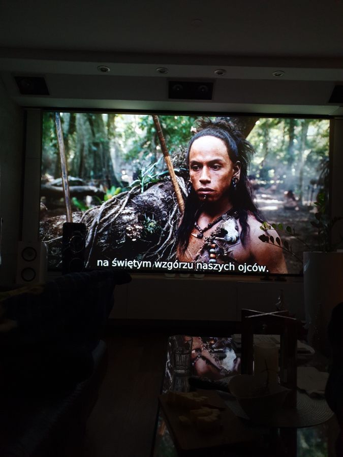

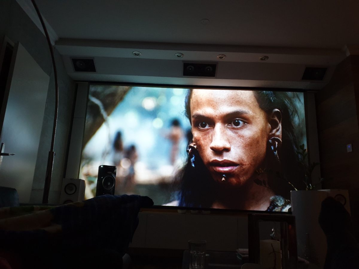

Obraz jest fajny ale tych odblasków wkoło bym się pozbył na twoim miejscu.
Nie zaśmiecajmy już koledze ....
Odblaski w jasnym salonie to norma ...Przecież nie zrobię z salonu czarnej dziury 😎Nie zmienia to faktu że mimo tak jasnego salonu projektor dawał fajny obraz .Piszę dawał bo na dzień dzisiejszy już go  nie ma w salonie tylko wylądował w budowanej salce także odblaski poszły się....🤭
Pozdrawiam serdecznie i nie zaśmiecam więcej...
Odblaski można nieco zniwelować używając farby - nawet białej - o niskim współczynniku odbicia światła, np. matową tikkurilę ceramic optiva 3.
Można też skupić się na tym co najważniejsze czyli na oglądaniu filmu a nie na odblaskach. Polecam ten sposób, można dużo zaoszczędzić :)
