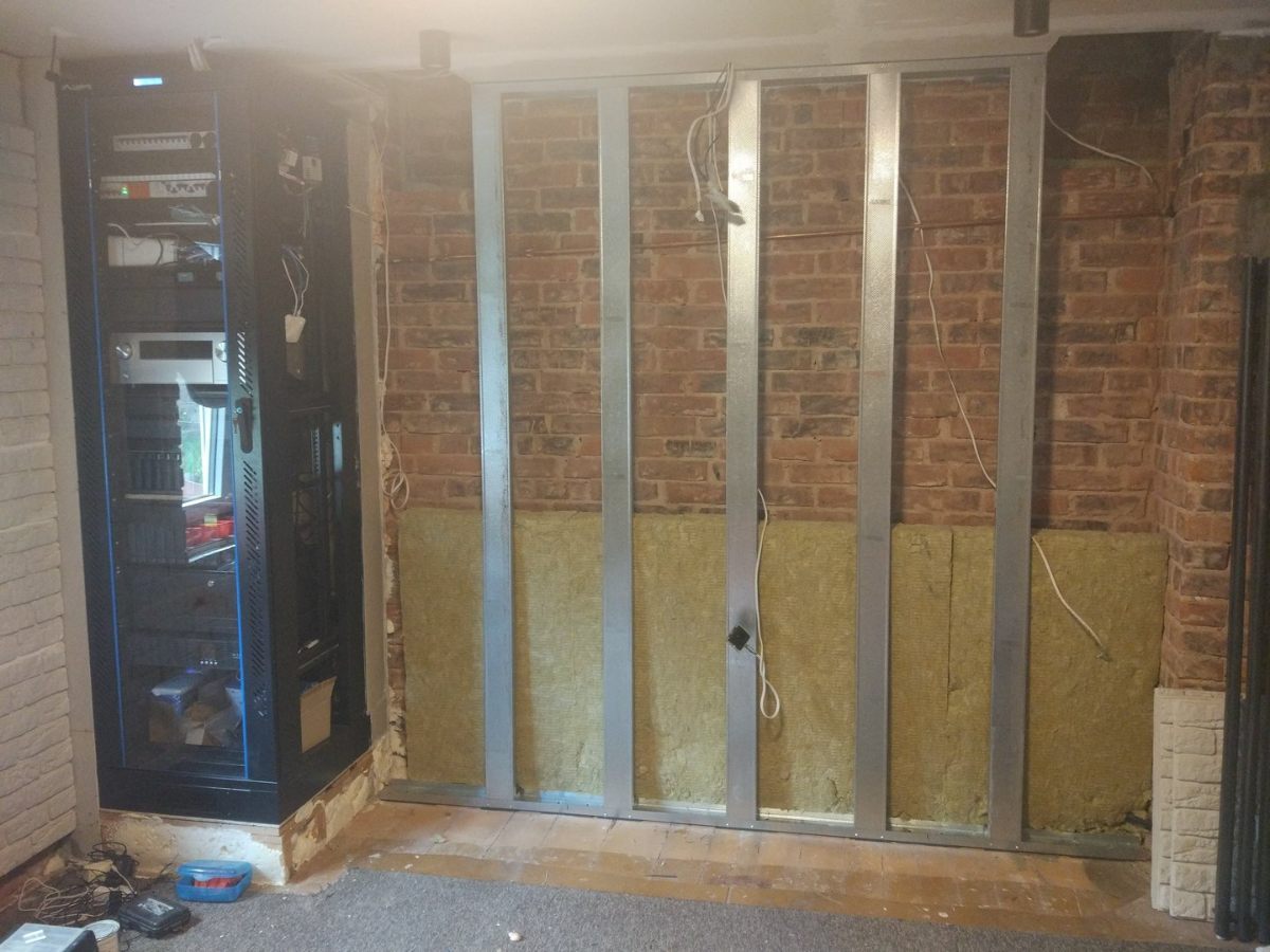

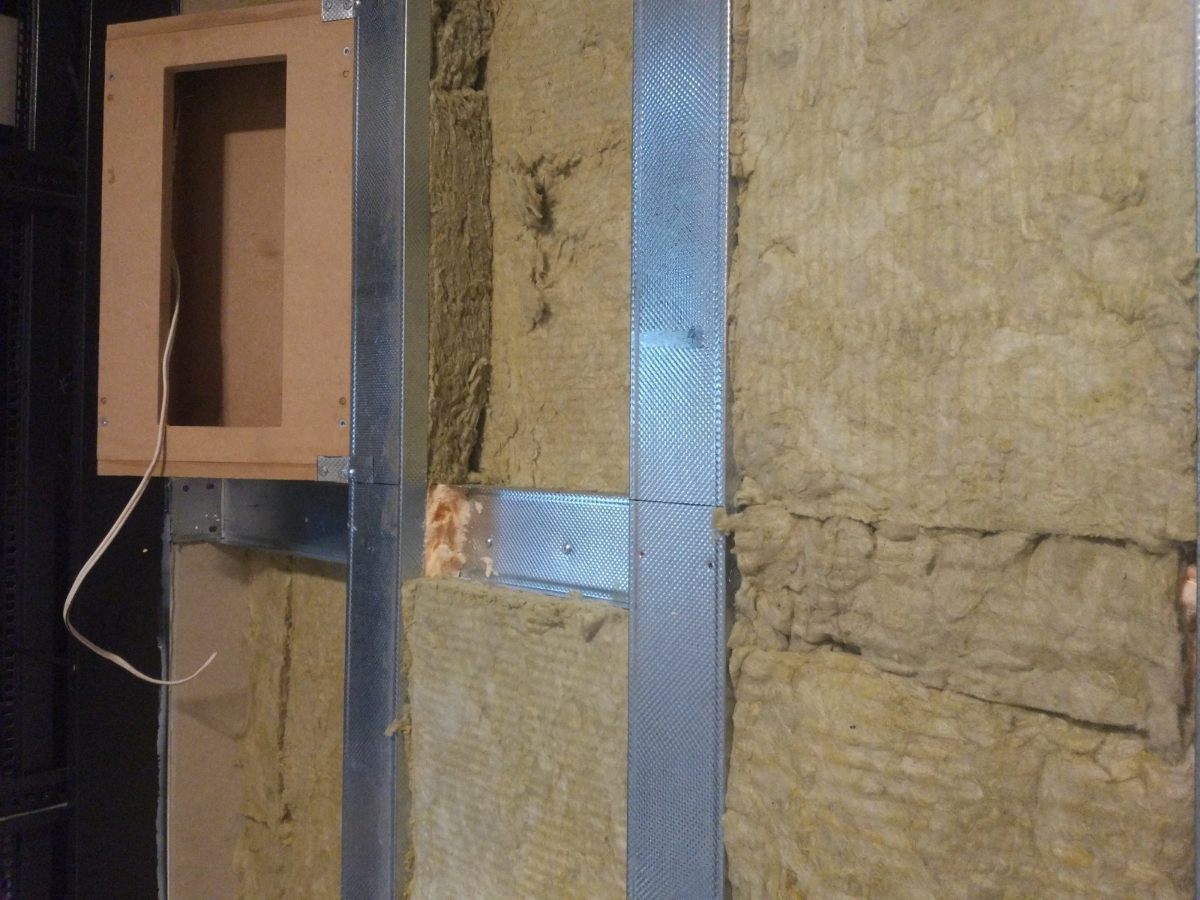

No i zaczynamy zabudowę tylnej ściany. Stelaże na regips w trakcie montażu, pod nimi docelowo 20cm wełny.

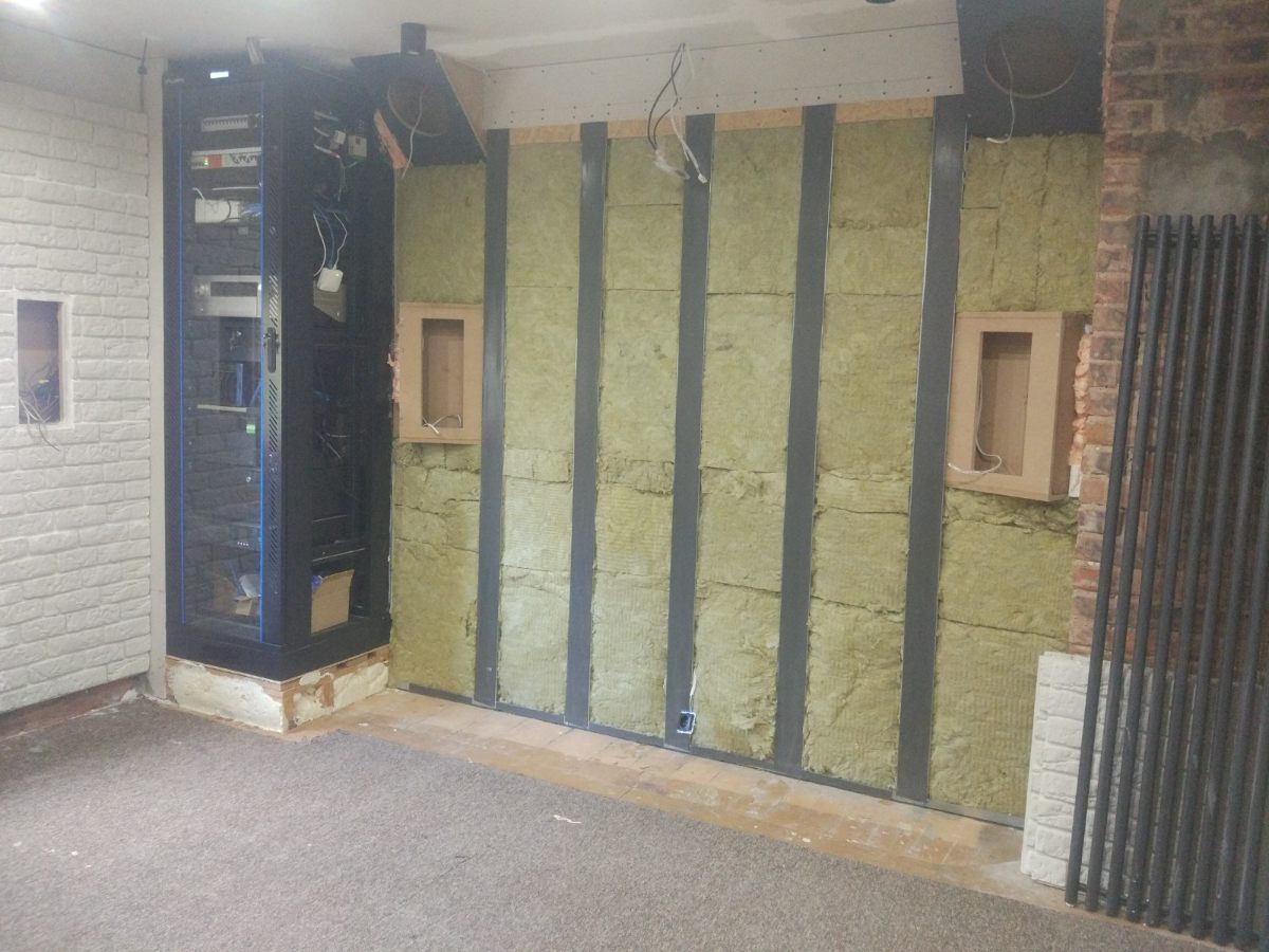

Kolejne postępy... Ostatnia ściana prawie skończona, kilka fotek poniżej. Nie wszystko idzie po mojej myśli, ale komu w 100% wszystko wyszło?... Zawsze coś 😄 Tylne Atmosy musiałem umieścić niżej o około 10cm niż planowałem. Zapomniałem że w suficie mam kanał odprowadzający ciepło z szafy rack do komina. Obudowy miały się fajnie licować z
Zaloguj się, aby zobaczyć treść (możliwe logowanie za pomocą ) będącymi jednocześnie cokołami na całym suficie, teraz będę musiał coś innego wyczarować.

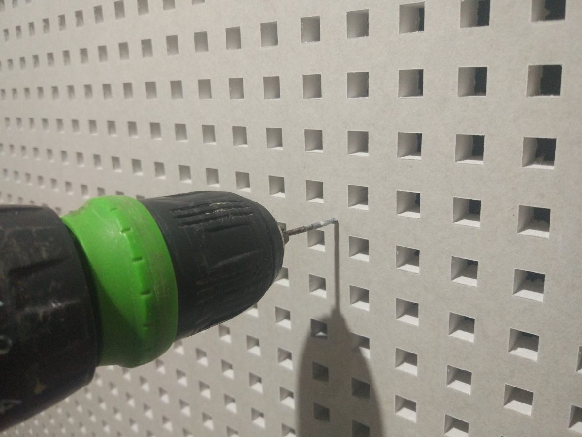

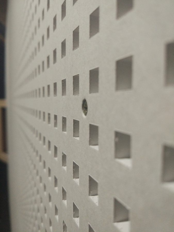

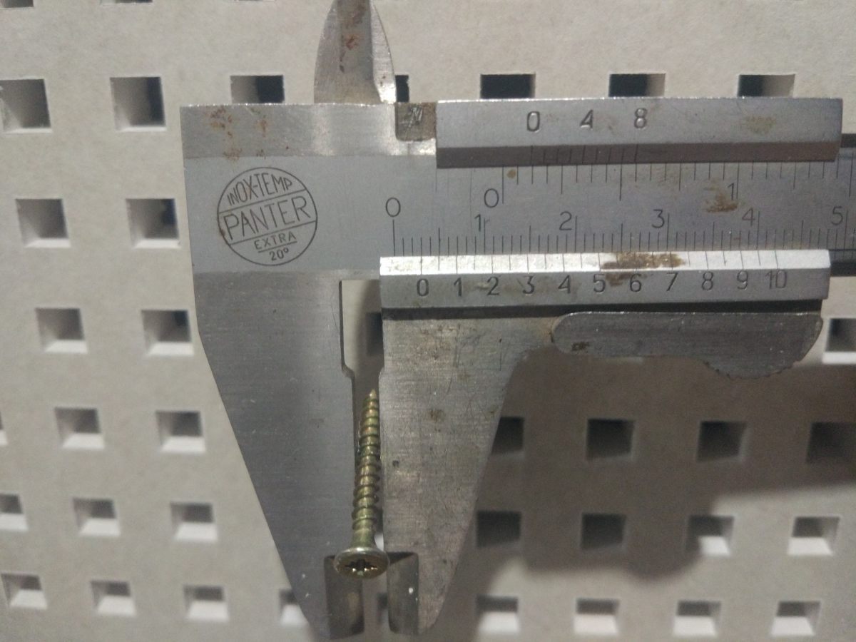

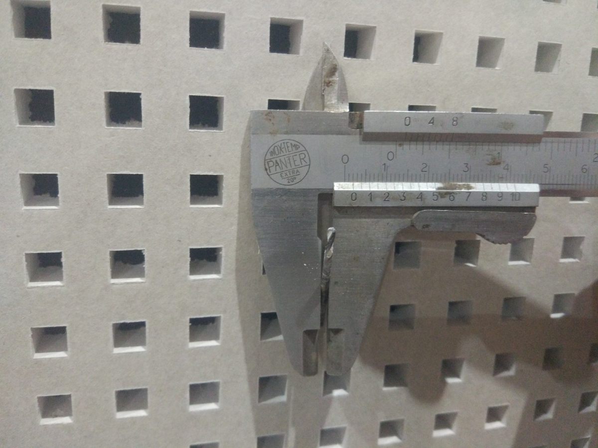

Poza tym małe how-to montażu perforowanych regipsów.
Zwykłymi wkrętami 3,5mm do płyt gipsowych słabo idzie... Łeb śruby rozwarstwia płytę, kwadraciki się zapadają, ogólnie kicha. Jeden się udaje, dwa rozwalają płytę.
Wiercę otwór o średnicy 2,0mm

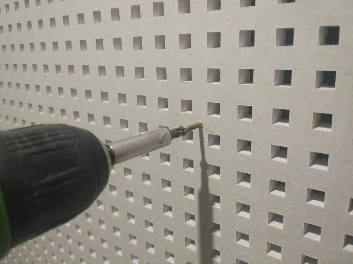

Zaopatrzyłem się w mniejsze

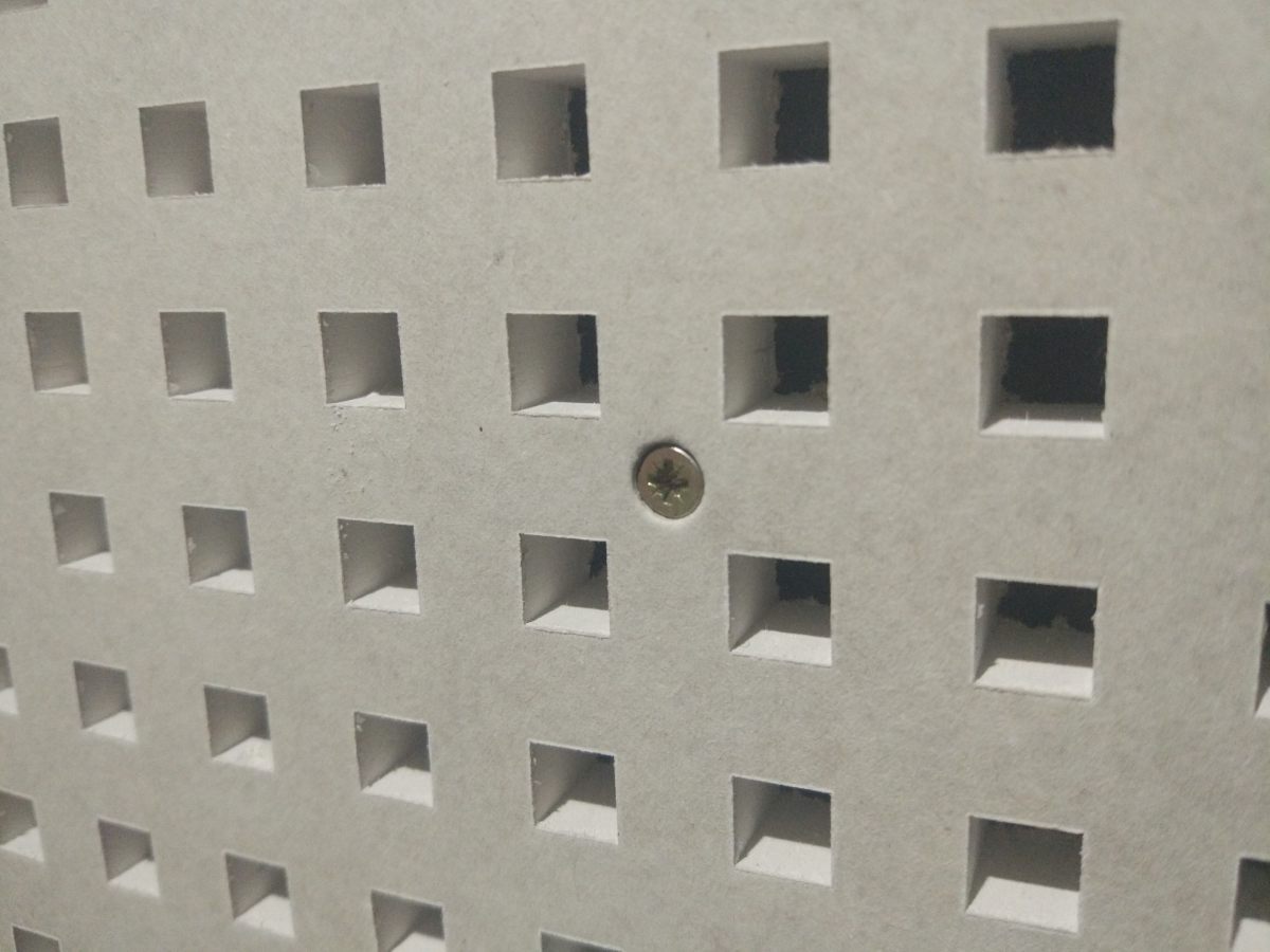

Zaloguj się, aby zobaczyć treść (możliwe logowanie za pomocą ) . Wiem że nie fosforanowane jak typowe do gipsu, ale żółty ocynk musi dać radę. I wychodzi tak...
Zaloguj się, aby zobaczyć treść (możliwe logowanie za pomocą ) Edytowane przez Butler
Pięknie, tylko wkręty masz PZ a bit Ph. Wiadomo, że nikt tego nie odróżnia, ale zmień bit, zobaczysz różnicę 😉
Do płyt perforowanych są inne wkręty, takie z małym lepkiem.

Ok, dla potomnych będzie. Od ręki w marketach budowlanych nie są jednak dostępne takie specjalne. Te co kupiłem są bardzo popularne, mają dużo mniejszy łeb niż zwykłe dedykowane do GK i dobrze mi się nimi montowało płyty.
Wiadomo, mi chodziło o podkreślenie tego co zauważyłeś, znaczy żeby nie walić tego normalnymi wkrętami. No i bit 😉
