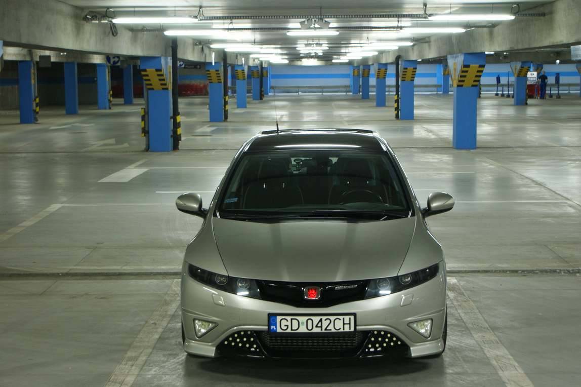

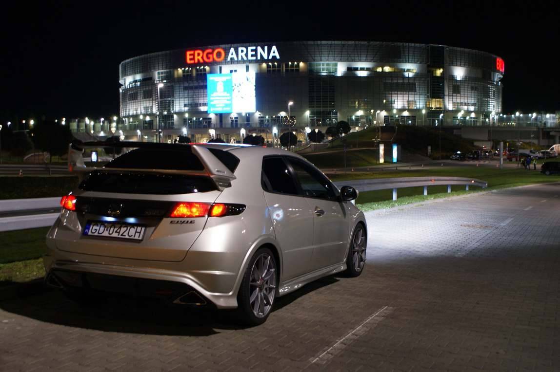

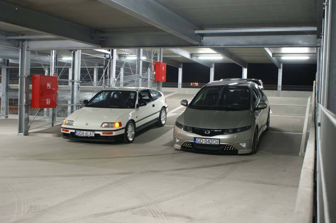

Przypomina mi się po tych słowach mój projekt Civica. Przez wiele lat wyznaczałem cel innym ścieżki do modów, auto praktycznie całę miałem ogarnięte tip-top... Wiele rozwiązań miałem własnego pomysłu i nie chodziło tylko o kasę, choć przyznam że tanie to hobby na pewno nie było. Hehe... Diesel a trzy razu na zlocie japońskich JDM tytuł auta zlotu i best engine 😄 Grubo było.

masz gdzieś opis zmian w silniku ? u kogo stroiłeś ?

Silnik... Wtryski zmodzone, intercooler (wiadomo), turbina hybryda - mocno przerobiona, wydech 2,75" z nierdzewki z przelotowymi tłumikami M-Tech, sprzęgło spiekowe z jednomasowym kołem... Z tego 2.2 140KM fabrycznie wypluło 280KM i ponad 500Nm tylko trochę dymił i go przyblokowaliśmy. Hamulce i zawias też mnóstwo czasu zabrały. Strojone było u kolesia którego już nie ma w branży, ogólnie w szoku był bo nigdy z tego silnika więcej jak 220KM nikomu nie wypluło. CivicKlub, CivicForum... Kilkaset stron do czytania na każdym z nich.

czyli podstawowy komplet 🙂, przy tej budzie to już fajnie jeździło.
na spieku latałeś po 3city ? noga Ci nie odpadła ?
