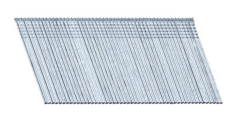

Ja na wszystkie łączenia materiału dawałem listwę 5x0,5 cm okrytą welurem samoprzylepnym.Listwy mocowałem na gwoździe od gwoździarki.Mają tak małe główki ze w welurze ich w ogóle nie widać.
20210824_113311_resized.jpggwozdzie-z-lbem-specznionym-16-GA-do-gwozdziarek-akumulatorowych-galwanizowane-ogniowo-38mm-DeWalt-DNBA1638GZ-25056.thumb.jpg.5835dc0551ad8377b0742f3fc751c2f0.jpg
