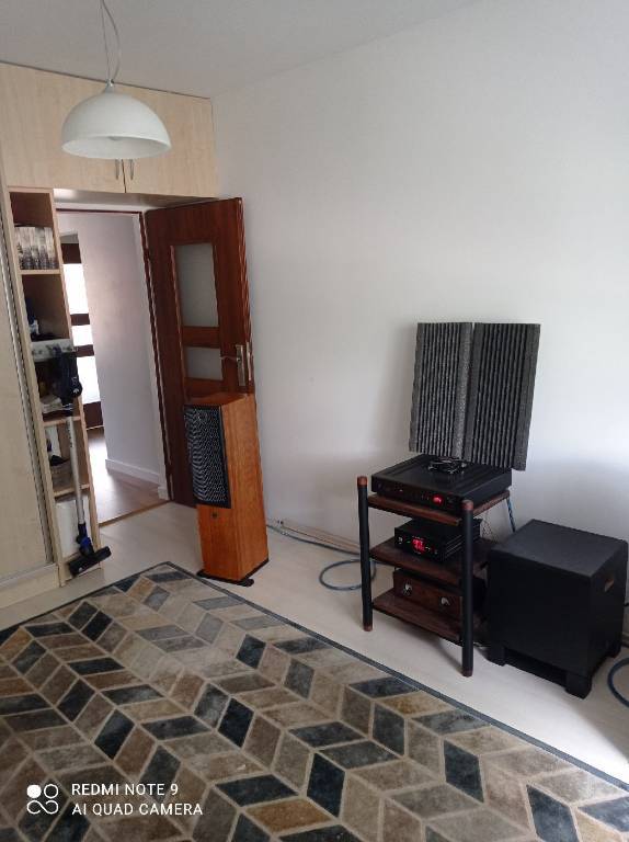

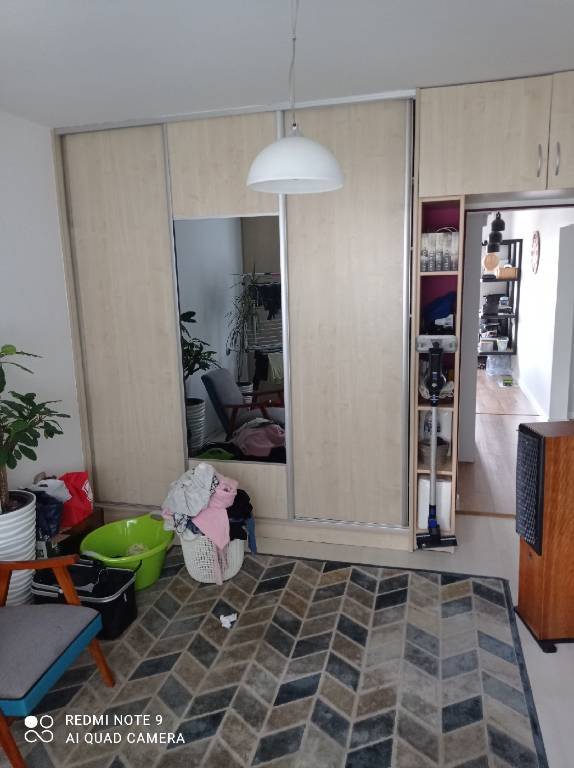

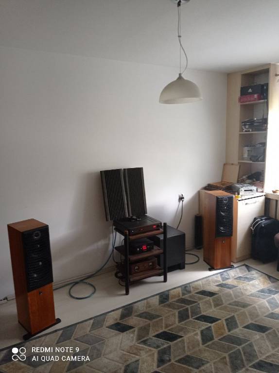

Witam , miałem mała przeprowadzkę systemu do innego pokoju i mam problem z pogłosem.Klaskajac na moje uch trwa ok 0,5 sek. Znalazłem na ogłoszeniach piankowe panele o kształcie piramidki lub trójkąta za niewielkie pieniądze ( jak narazie nie chce dużo inwestować bo nie wiadomo ile czasu spędzę w tym pokoju) i chciałbym się poradzić. W których miejscach je rozlokować i jaką powierzchnię powinny złączone powinny mieć. Pokój prawie kwadratowy 3,5x 3,8 i wysokość 2,6. Przesyłam zdjęcia , sorry za bałagan 🙂 niestety nie zredukował on pogłosu w żadnym stopniu. Pozdrawiam

Jak ma być tanio i dobrze to kup kilka (min. 4) sztuk binarek 60 x 120 na wełnie pt80 10cm i zamontuj na ścianie robiąc pustkę powietrzna 5 - 10 cm.
Pianki spowodują tylko obniżenie pogłosu na wysokich, powyższe rozwiązanie wyrówna pogłos od wyższego basu począwszy.

Można takie binarki wykonać samemu kupując wełnę pt 80 ???
