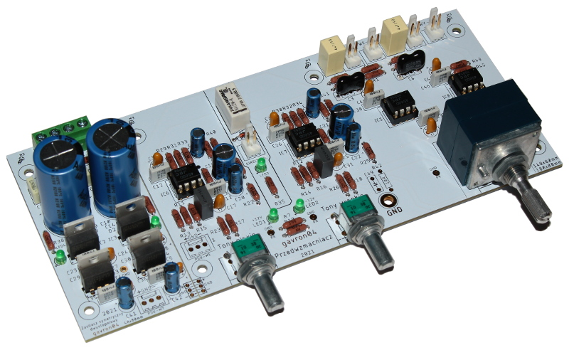

Panjarek  jest w trakcie uruchamiania swojego BG1 🙂 Wysłałem mu na testy mojego -
do tego porządne trafko + miniPSU
+ do całości przedwzmacniacz
Zaloguj się, aby zobaczyć treść (możliwe logowanie za pomocą )  image.thumb.png.dc02dae17069ccd78b1d028815fafd2d.png
także mam nadzieję, że się podzieli opinią całego zestawu 🙂

BG1 nie ma wejściówek stąd pomysł aby złożyć preamp gavronowy. Był tak uprzejmy aby mi go udostępnić i zdecydowałem się go złożyć również.
Gra to razem super. W moim przypadku słucham trochę klubowej muzyki i na preampie podnosiłem minimalnie tony niskie ( dosłownie o 2 stopnie) jednak przy dłuższym słuchaniu basu jest za dużo i w większości czasu słuchałem w trybie direct. Odłączyłem preamp, słucham bez niego i niczego mi nie brakuje. Jednak jest on zawsze dodatkową opcją dającą pewne możliwości więc składam.
Tak mniej więcej wygląda moja SUBIEKTYWNA opinia.
