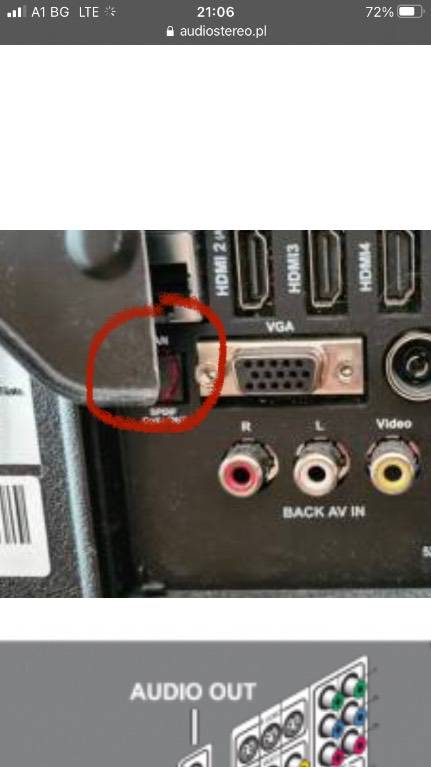

Siostra w UK dostała od ojca kino domowe Bose Lifestyle V20 i próbuje je podpiąć do tv JVC lt-40cf890 w czym ja pomagam jej przez wideokonferencję 🥴 no i niezbyt to wychodzi.
Pierwotnie próbowaliśmy przez HDMI - o ile Nintendo Switcha się udało (switch->bose->tv, wszystko hdmi) to zostaje problem by puścić dźwięk z TV na bose, ogląda tylko z wbudowanych w TV netflixów i innych tam pierdół, nie ma anteny, ani żadnego dekodera. Tu się okazuje że TV ma opcje hdmi ARC, ale prawdopodobnie Bose tego nie obsługuje (za stare?).
Poleciała i kupiła kabel 2xRCA męski-męski, ale dopiero po nieudanych próbach połączenia, pokazała mi fote że na TV złącza są oznaczone "back av IN"...
TV co do opcji z audio aut to jakaś bieda, ma jedynie TV Speakers on/off (poza tym że ucina dźwięk to nie wiadomo co to dalej robi 😵 ) oraz te HDMI ARC. W instrukcji też nic więcej nie pisze, nawet odnośnie użycia kabla optycznego - gniazdo jest ale czy zadziała... Ona nie ma kabla, poza tym by musiała przerobić uchwyt bo zasłania (to jest statyw podłogowy, a nie do ściany).

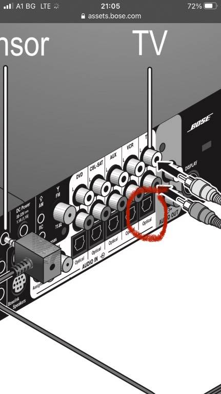

Ten tv to bardzo budżetowy sprzęt, na szczęście nasz tam WYJŚCIE SPDIF (optyczne-cyfrowe) jeżeli jest to na 99% będzie działać.
w Bose masz WEJŚCIE SPDIF (optical - optyczne cyfrowe) jest w białej strefie audio in i jest pod tymi analogowymi gniazdami RCA, które wstawiłeś do tego postu (TV).
powiedz siostrze żeby kupiła kabel optyczny czasem ma nazwę toslink.
z tego co widzę na zdjęciach to trzeba będzie coś zrobić z uchwytem tv bo zasłania gniazdo optyczne w TV
wtedy w ustawieniach tv trzeba ustawić w opcjach dźwięku wyjście audio na cyfrowe optyczne najprawdopodobniej w trybie auto.
kiedy siostra będzie chciała puścić dźwięk z tv to na bose należy wybrać źródło Tv
Nintendo należy podłączyć pod Bose kablem hdmi i jak będzie chciała grać to ustawia źródło na któreś z hdmi które podłączyła konsolę.
powinno być git.
Ona kupiła ten kabel 2xRCA -> jack i "leci" przez gniazdo słuchawkowe z TV, to Jej "działa", ale jak, tego to już nie wiem...
Owszem, mogła by kupić toslinka, ale to już musiała by kogoś męczyć by "wykastrował" ten uchwyt (on i tak już raz cięty był...)
Edytowane przez T-9
Można założyć, że beznadziejnie. DAC w tv z założenia będzie słaby a co dopiero z takiego tv. Do tego nie ma dźwięku przestrzennego wiec ten zestaw Bose w połowie można odłączyć.
do tego dochodzi kwestia regulacji głośności jednocześnie z poziomu tv i bose co jest bardzo problematyczne a dodatkowo wpływa na jakość dźwięku.
Jest tyle różnych uchwytów na rynku ze aż trudno uwierzyć ze nie moża znaleźć takiego, który nie będzie potrzebował modyfikacji. Jeżeli ten tv ma vesa 100 x 100 to w linku stojak podłogowy, który na 100% będzie pasował i nie będzie zasłaniał żadnego gniazda
