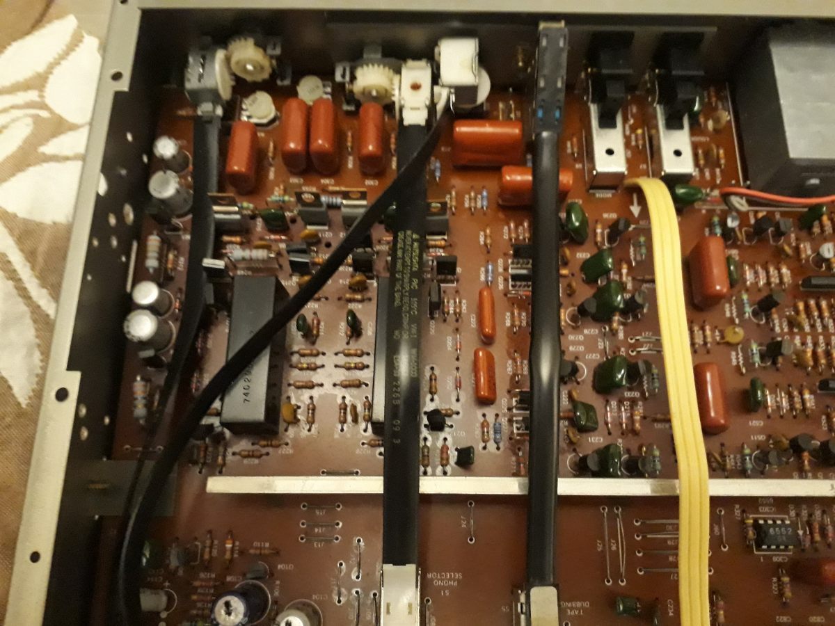

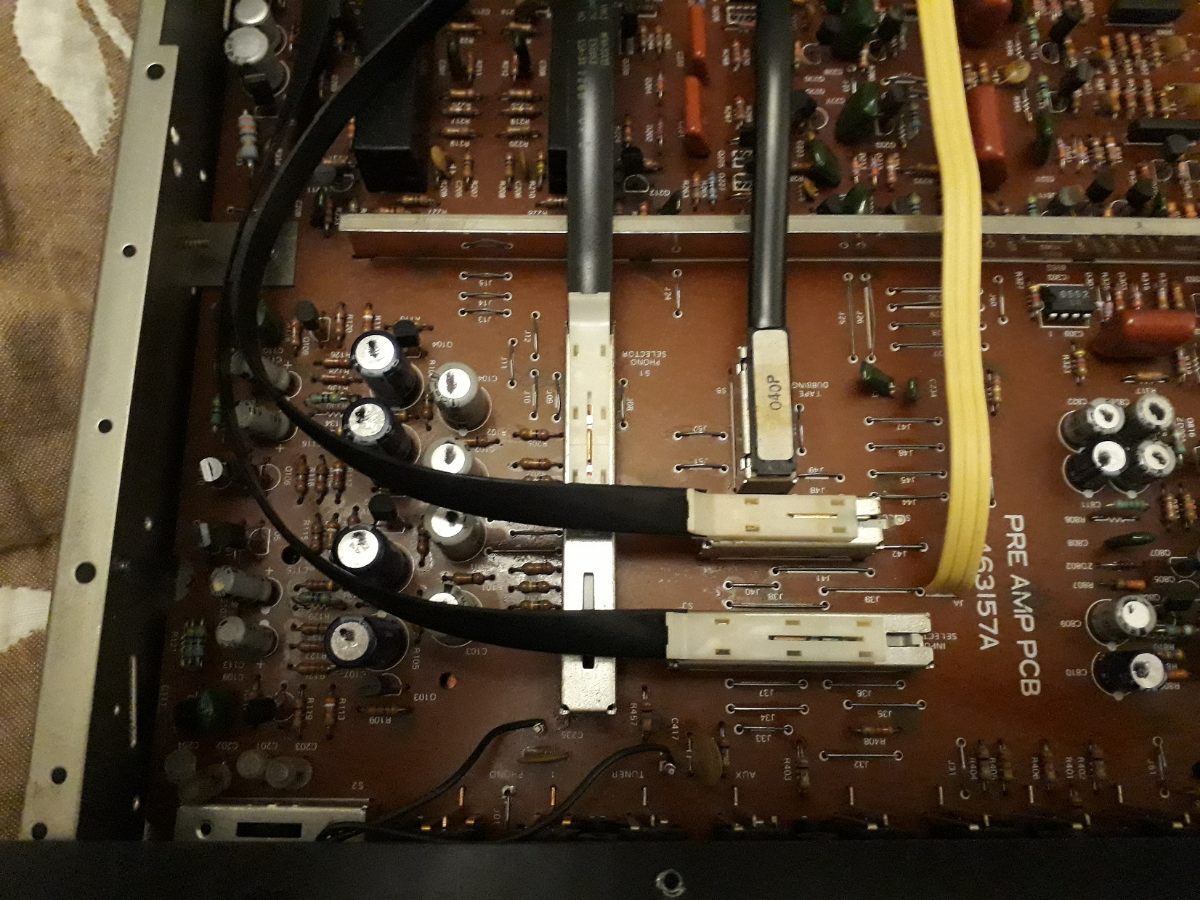

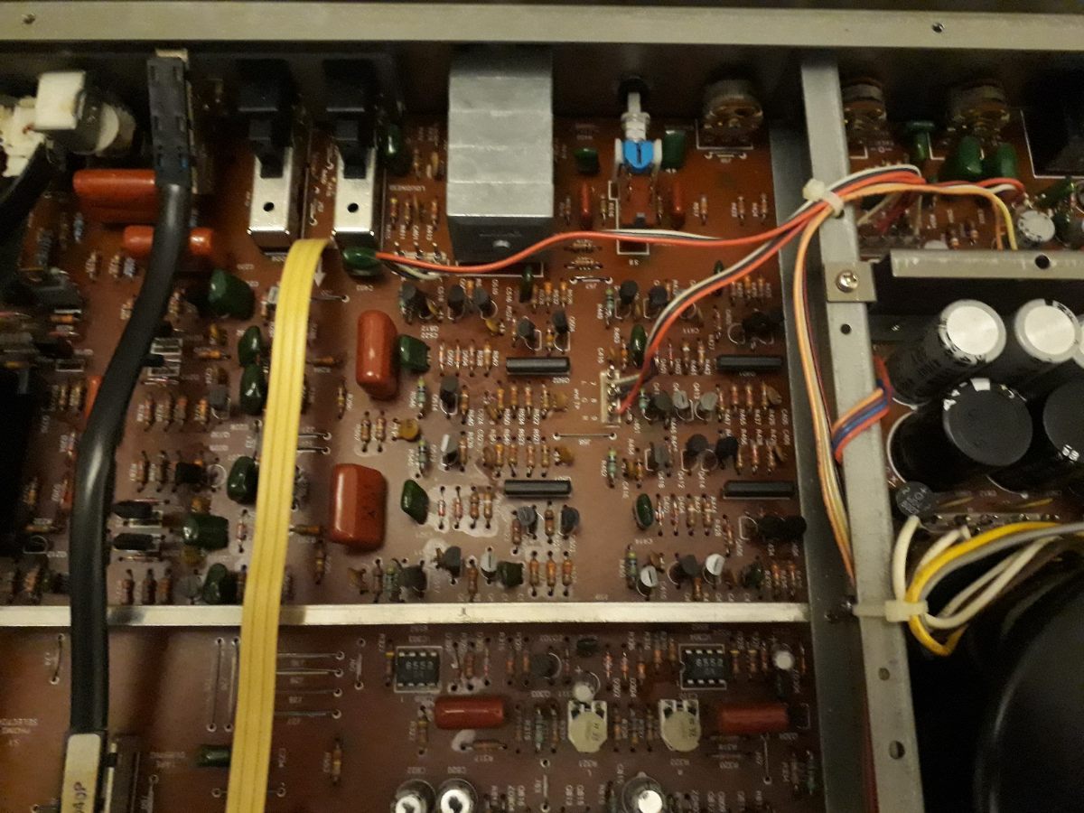

Dotarł do mnie może mi się uda w sobotę go przetestować.  Gdyby nowy sprzęt był zrobiony chociaż w połowie jak ten... front panel do lite aluminium min. 4mm jak nie więcej.
