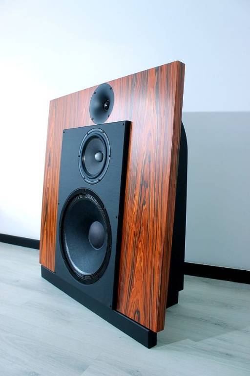

gdybym teraz miał wybierać to postawiłbym na projekt Trolesa OBL-15
ew podłubał cos samemu na mniejszych 12" wooferach z głośnikiem nisko-średniotonowym i wysokotonowym jako osobny  moduł, być może nawet w obudowie zamkniętej.
SB Acoustics SB34NRX75-16 12" - 16ohm x2 na stronę wyglądaja ciekawie, ale muszą być zasilane z osobnego wydajnego wzmacniacza, tak przynajmniej mi się wydaje.
i wykończyć np podobnie
