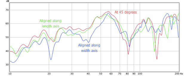

każdy pokój jest inny i trzeba sobie ustawic wg gustu lub pomiarow
tu wykresy pasma w zaleznosci od ustawienia dipoli na dlugiej scianie na krótkiej
i pod katem 45st
pokoj  ponad 4m na ponad 7 m

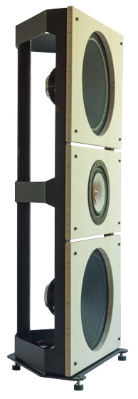

11 godzin temu, eposm22 napisał:
Czy takie profile nie będą dzwoniły
grubośc dechy taka czyli 5-6 cm od tylu podfrezowanie dla głośników tak jak tu widoczne
konstrukcja wspornika stalowego np taka
i najlepiej bez kołek kolców tylko bezpośrednio na ziemi
jeśli decha teraz jest krótsza to wydłuż ją do samej podłogi nawet jeśli nie będzie tam głośników
każdą szparą fale od tyłu niwelują zejście basu
decha to najlepiej kanapka sklejona przynajmniej w jednej warstwie klejem który pozostaje elastyczny
