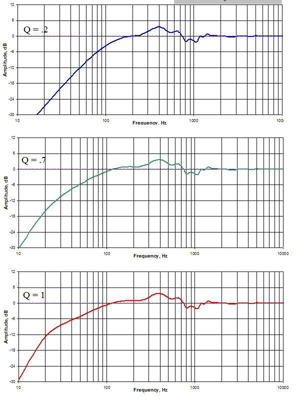

wstawiam symulacje Johna Kreskowsky'ego dotyczące odpowiedzi głosnika w zalezności od qts
warto jednak wziąc pod uwagę , że dotyczy to jednego rozmiaru odgrody
zatem jesli chcemy zaprojektowac jak najwęższa odgrodę wyzszy qts i niskie Fs sa wskazane
ale czy dźwiek bedzie lepszy niż z szerszej odgrody i glosnika o niższym qts ...to juz jest sprawa dyskusyjna

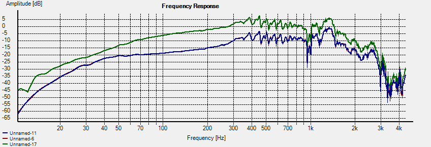

tu na pomiarze widac chatakterystyke bliskiego pola glosnika bez odgrody zielony kolor
jesli chcielibyśmy wyrównać ja biernie do 20hz stracilibyśmy w stosunku do 100hz ok 20dB
niebieski wykres to pokazanie co sie dzieje jak podniesiemy qts głośnika rezystancją szeregową
pomiar byl robiony w tych samych warunkach i tym samym natężeniem sygnału
jak widac  opadanie charakterystyki w kierunku 20hz jest zdecydowanie łagodniejsze ale stracilismy 6dB przez tlumienie glosnika w tym wypadku to skorka za wyprawke 🙂
Zaloguj się, aby zobaczyć treść (możliwe logowanie za pomocą ) Edytowane przez slawek.xm

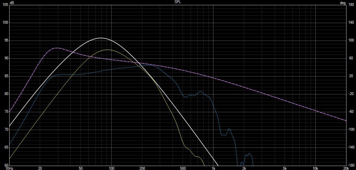

Moze taki szybki przyklad. 18 calowy woofer z wysokim Qts i Fs 24 Hz. Symulacja odpowiedzi z 1 metra na wysokosci 1 metra od podlogi z odbiciem od podlogi, przy szerokosci dechy 57cm od centrum glosnika do krawedzi. Linia przerywana fioletowa, to odpowiedz glosnika w nieskonczonej odgrodzie, linia przerywana seledynowa to odpowiedz glosnika w symulowanej odgrodzie. Linia ciagla biala, to nieskoncza odgroda z filtrem 2 rzedu i zolta linia to docelowa odpowiedz glosnika w odgrodzie z filtrem 2 rzedu. Dostajemy okolo 86 dB z metra dla 8 ohm, co uwazam za swietny wynik jak na jeden glosnik.  Drugi wykres to ta sama odgroda, z tym samym filtrem, ale glosnik smulowany to Sba Bianco 15OB350 i jak widzimy dostajemy znacznie wyzsza skutecznosc, ale co z tego, jak tylko na wysokim basie. Ten glosnik z pasywna filtracja bedzie bardzo trudno zmusic do grania niskim basem. Raczej pod aktywna korekcje.
Dlatego w pasywnych odgrodach wazniejsza sprawa sa parametry glosnika niz fizyczna szerokosc odgrody. Z dobrymi parametrami, dostaniemy bas na desce o szerokosci niewiele przekraczajacej srednice glosnika. A jak mamy mozliwosci aktywne, to wlasciwie mozna zrobic dowolne cuda, o ile glosnik to wytrzyma i tutaj wlasnie potrzebujemy wysokiej jakosci przetwornika, ktory mozna obciazyc duza moca i duzym wychyleniem obietosciowym.
Zaloguj się, aby zobaczyć treść (możliwe logowanie za pomocą ) Edytowane przez meloV8
