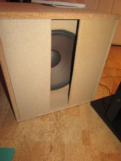

kombinowałem z "modowaniem" głośnika basowego
  • niebieski - głośnik oryginalny
  • żólty - doklejony do tylnej części membrany jeden kwadrat papieru (takiego do drukarki) 5x5cm na klej wikolowy
pomiar głośnika leżącego na podłodze bez żadnej obudowy
Zaloguj się, aby zobaczyć treść (możliwe logowanie za pomocą ) Edytowane przez Ape

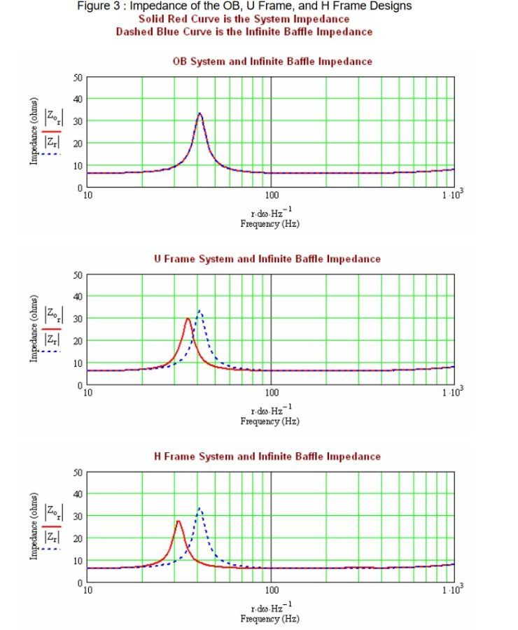

22 minuty temu, meloV8 napisał:
Mysle, ze troche blednie to rozumujesz.
Zaczynajac od poczatku, jesli wezmiemy za przyklad dipol H, to jak wiemy, nie zaleca sie stosowania duzej glebokosci, bo im dluzsza glebokosc, tym rezonans cwiercfalowy bedzie polozony nizej, a to z kolei ogranicza nam pasmo laczenia z glosnikiem sredniotonowym. Efekt obnizenia rezonansu, oraz nizszego zejscia basu, wiarze sie wylacznie z masa powietrza, ktora jest przylepiona do frontu i tylu glosnika. Sam rezonans falowy nie bierze zadnego udzialu brzmieniu, chyba, ze zrobimy obudowe typu U jak w projektach Lampizatora, damy wysoki podzial na okolo 500 hz i wszystkie smieci z tej krotkiej TL zostana wygenerowane do pomieszczenia, a tego nie chcemy.
Na tej samej zasadzie dziala Ripol, powietrze w tych szczelinach dodaje sie do masy ruchomej glosnika. Roznica polega na tym, ze zmiana ksztaltu tej szczeliny wplywa na podatnosc tej masy powietrza. Tak jak w obudowach BR, przy tej samej objetosci obudowy, mozesz miec te same czestotliwosci rezonansowe, ale przy dwoch, zupelnie roznej wielkosci portach.
Dlatego nie mozna rozpatrywac takich dipoli jako cos, gdzie udzial rezonansu falowego przeklada sie na jakis zysk, poniewaz ten rezonans nie promieniuje w pasmie, jakie pozniej glosnik obsluguje. To troche tak jakby zrobic obudowe TL, taka klasyczna, prosta rure, strojona na powiedzmy 60 Hz. Ponizej tej czestotliwosci mamy zwarcie akustyczne i ani glosnik, ani tunel nie bedzie juz promieniowal efektywnie. I teraz ktos stawia teze, ze dzieki takiemu tunelowi dostajemy bas np siegajacy 20-25Hz, bo mamy tu przeciez obudowe TL, ale to nic ze jest strojona na 60hz. Wiec jak jeszcze te obudowe skrocimy, do powiedzmy 20cm i zrobimy z tego krotkie U frame, albo H frame gdzie po obu stronach glosnika mamy po 10 cm dlugosci "tunelu" to w jaki sposob mozemy tutaj mowic konstrukcji TL, skoro taka obudowa dziala nadal na zwarciu, a rezonans cwiercfalowy ( ktory w typowej TL daje nam zysk i odciazenie glosnika ) z uwagi na krotkie U frame bedzie wynosil np 200Hz?
W Ripolu, H frame, U frame, W frame, nie ma na basie zadnego rezonatora. Rezonans jest wyzej i albo go tlumimy w przypadku U frame, albo wycinamy pasmo przed rezonansem.
Jak chcesz obnizyc rezonans glosnika, to po prostu zwieksz jego mase ruchoma. Mozna albo zmienic zawieszenie, albo dokleic ciezarki do membrany. Juz samo zamontowanie glosnika w nieskonczona odgrode spowoduje czesciowe obnizenie rezonansu, poniewaz powietrze obok membrany glosnika bedzie sie dodawac do masy ruchomej calego ukladu, tworzac nowe Mmd.

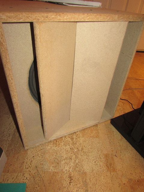

ale nalezy pamietac o tym, ze tak wytlumiona U frame juz nie jest dipolem, tylko blizej jej do cardioidu, co akurat moze byc zaleta
ale to dalej wg mojej klasyfikacji odgroda poza tym tylko część pasma będzie kardioidalna i im niżej tym będzie przechodzić w dipol
Jest.
Nieprawda. Jest zupelnie na odwrot. Na basie dostajemy cardioid.
