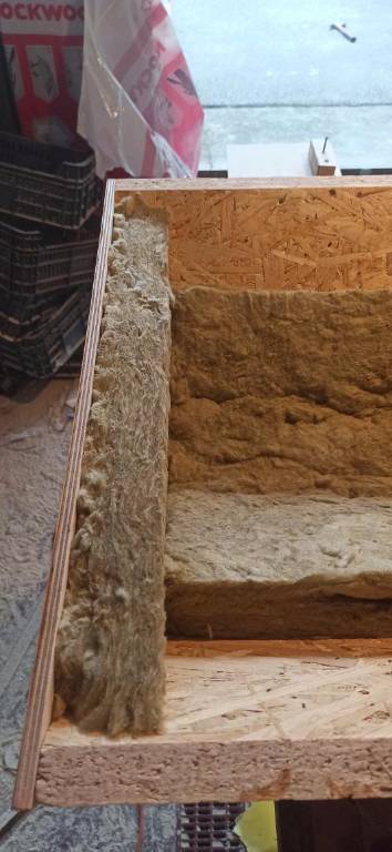

Tak wiem... nie sa to tanie rozwiazania, ale moze ktos mial doswiadczenie? Zakladam watek po serii nieudanych prob z wlasnorecznymi pulapkami basowymi z welny mineralnej, moze czas zdac sie na ekspertow/rozwiazania "pro", no chyba ze fizyka jest nie do przeskoczenia i pasywnymi ustrojami zbyt wiele sie nie zdziala 😄
