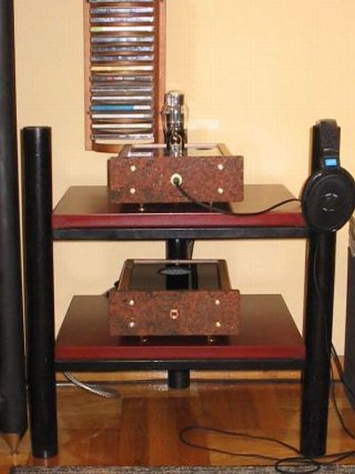

Używam wzmacniacza Bryan'a od ok. roku z SH HD-600. To dobra para.
Poszedłem na całość i wzmacniacz jest dzielony. Jeśli mogę coś poradzić - nie żałuj dobrych komponentów. Podrzucam 2 fotki.

rogus, do tej pory nie mogę zwinąć jęzora, tak sie naganiałem z obudową. Sam zdobywałem kamień, szkło, załatwiałem wiercenie otworów (to był największy problem), sam składałem. Elektroniką zajął się oczywiście Bryan. I tak mam pewne zastrzeżenia do jakości obudowy. Do dźwięku również, ale tu działa odruch starego zboczonego audiofila, bo ten wzmacniacz potafi tyle co markowe urządzenia za 2000-3000 pln. Kto nie wierzy niech posłucha. W końcu go zatargam do Delty Studio na któreś ze spotkań.
